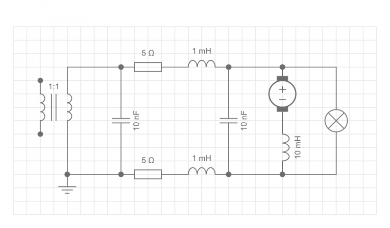

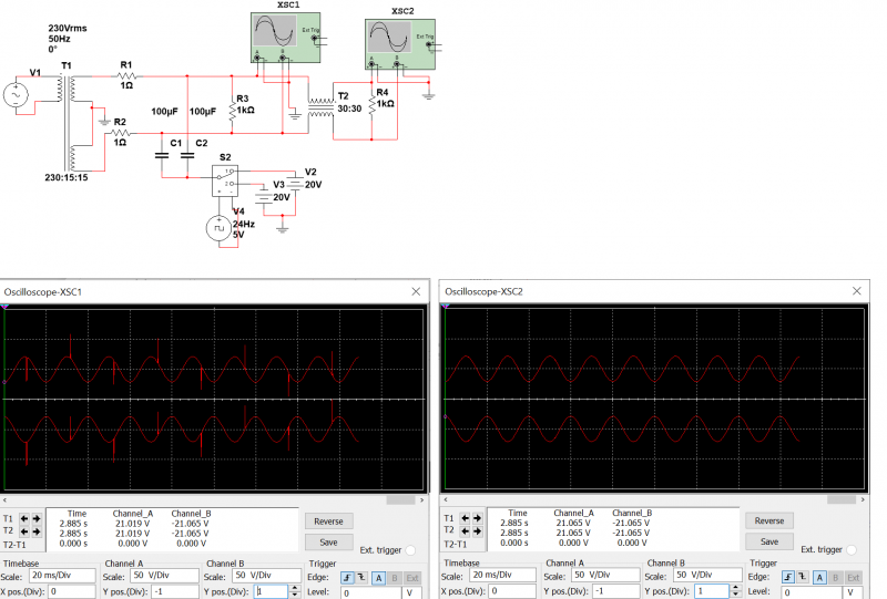

Диплодог конечно подставил блин... Я долго искал эти 50Гц на нуле... А оказалось это он так имитировал перфоратор, и на самом деле во второй схеме на нуле будут высокие частоты ЭДС перфоратора и ониже дифференциальная помеха?

Я сделал (как смог) генератор синфазной помехи. Генератор!!!!! помехи.

Ответь лучше на последний вопрос и на тот где я спрашиваю про 13,2в на осциллографе !?

Лови: Генератор синфазных и дифференциальных помех и фильтры
ГуппиСинДиф.png [62.37 KiB]

Гуппи писал(а):
Ответь лучше на ..... и на тот где я спрашиваю про 13,2в на осциллографе
Мозги (или там что у тебя) включай. И смотри. Учись осликом работать. Говорил он у тебя есть.
