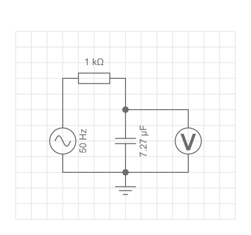

rl55 почему таким же способом этож резистор ааа так нельзя 10 - 4,01 = 5,99
Добавлено after 3 minutes 59 seconds:
А суть в том что я раньше думал что конденсатор заряжается в разных ситуациях по разному... А тут на тебе он всегда заряжается по максимуму... Это открытие века...
А посчитать самому?
Берем вычисленный уже ток (он же и через резистор идет) и находим падение напряжения на нем:
0,0092*1000=9,2В (охуенно сложно на 1000 умножить... :music: ).
Ну и сам "парадокс: 9,2В+4В=13,2В
А напряжение источника питания 10В!
Удивил? :))
Но всё абсолютно верно. Ибо напряжения тоже надо складывать векторно, а не арифметически!
Можешь попробовать при помощи того же Пифагора... Хоть сам что-нибудь самостоятельно сделай!
Аминь!
Очень хорошо размысли над этим!

А ни чо что выполняется условие, если заменить конденсатор резистором 443 Ом напряжение на нём будет те самые 4в?
С какой лёгкостью мы заменяем конденсатор на резистор! А ничего, что сопротивление конденсатора переменному току частотно зависимо?
Честно говоря, я надеялся, что Вы обнаружите подвох вот в этой схеме:
Если подставить в передаточную функцию все её параметры, но НИ НА КАКОМ мгновенном значении времени t не выполнится условие соотношения напряжений в 40%. Это условие выполняется ТОЛЬКО для единственного случая - когда мы соотносим амплитудные значения напряжений на генераторе и конденсаторе. Иными словами, я натянул сову на глобус и это прокатило! Однако, Вы идёте дальше и начинаете манипуляции с радиоэлементами.
Нельзя заменять радиоэлементы друг другом. У них совершенно разные принципы работы и все совпадения случайны.

13,2В ну так получилось из за того перезаряд и разряд идут в одну сторону...
Ну вообще-то попахивает бредом ибо откуда взялась лишняя энергия?

Экспресс, вот между нулем и каждой фазой в трехфазной сети напряжение 220В. А между фазами 380 В.
Опять арифметика не работает... :)))
А если векторно сложить, то всё сходится... :)
Но там уже Пифагор не поможет - сдвиг там не 90 градусов, а 120...
Там посильнее лоб нужно наморщить... :)

А я тебе о чем?
Арифметически можно складывать напряжения с одинаковой фазой. Если между ними есть сдвиг, то только векторно.
Уясни это тоже обязательно!
Добавлено after 5 minutes 9 seconds:
Ты же вот ленивый - давай сложим векторно напряжение на резисторе (9,2В) и конденсаторе (4В) из предыдущих моих расчетов.
Сдвиг фаз между ними 90 градусов. Смело применяем Пифагора для расчета:
корень квадратный из (9,2^2+4^2)=10,03В
И вся "энергия" на месте... :music:

Ладно я понял, точнее знал но не понял как этим пользоваться...
Ибо я знал давно что транзистор глючное поделие... И что бы он вёл себя адекватно мы вечно загоняем его на линейные участки например всё тот же эмиттерный резистор...
Похоже комплексная составляющая делает тоже самое!?
Добавлено after 3 minutes 56 seconds:
(R^2+Xc^2) хоооорошая формула однако...

rl55, чота я прикола не понял как ты это сделал!?
Это же всё делается через комплексные числа, житая, мнимая единица, какие-то там бляцкие замены, умножение и деление заменяется сложением вычитанием вобщим большой геморрой...где это всё?
А ты это сделал через древнего Пифагора, ыыы как так то!?
 Заголовок сообщения: Re: Синфаз
СообщениеДобавлено: Вт ноя 04, 2025 21:39:05
Карма: 79
Рейтинг сообщений: 1412
Сообщений: 16434
А модуль комплексного числа a+bj чему равен?
Sqrt (a^2+b^2)
Как видишь, и там Пифагор...
Но если отвлечься от мнимых чисел, сопротивления тоже можно изображать векторами. Активное сопротивление вдоль действительной оси, чисто реактивные вдоль мнимой оси, там где мнимые единицы пасутся... Между осями 90 градусов - вот и поле деятельности для Пифагора... :)
