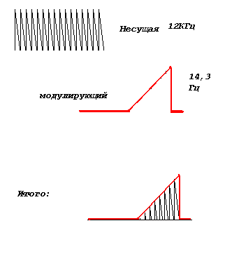

Я нашёл способ передачи инфразвука на довольно бальшие расстояния. На до передавать не чистый инфразвук, а несущую
частоту (12 КГц) модулировать по 14,3 Гц. формы сигналов в приложенном файле.
digger8976 писал(а):
ну так там они же переделали динамики.. и простой динамик с бакалом не справился...
С расстояния 5 метров разбил стакан.
Реализовал с помощью ПЗУ и быстродействующего ЦАП. Излучался обычным динамиком.
Комментарий к файлу: График
передача инфрозвука.GIF [3.92 KiB]

Дорогой мой! Где инфразвук ты увидел? :o
Сколько в таком сигнале частот намешано? :shock: Какая частота стакан грохнула? :wink: Или просто динамик на него упал? :wink:
Распиши-ка треугольный импульс в ряд, да пилу тоже не забудь, перемножь (модуляция - это перемножение сигналов друг на друга). посмотри, что получилось? :wink:
Вы хоть немного понятие о переходных процессах имеете? А о рядах Фурье? :o
Не морочьте остальным котам голову! Если речь идёт об инфразвуке, подразумевается синусоидальный сигнал с частотой менее 20 Гц, но для "страхов" берем 7-8 Гц. 8) У вас же тут полная каша, что в сигнале, что в голове. 8)

Не стоит наезжать на людей, рассказывая умные слова.
Я лично проверял - звуком можно расколоть стакан, частота у меня получилась около 7 кгц, мощность больше сотни ватт, правда голова раскалывается раньше.
По поводу модуляции - это универсальный способ получения сверхнизких частот. Мне однажды удалось покопаться с прибором Sensorium (делают мерикосы, продается по 10 тыщ баксов), в этом приборе есть разные программы - релаксация, мобилизация, и прочее... Ну так вот, насколько я понял, в этом приборе используется принцип навязывания альфа, бета и еще хрен знает каких ритмов. Особенность этих ритмов в том, что они все низкочастотные, и излучать их даже с помошью трансдьюсеров невозможно. И в этом приборе используется амплитудная модуляция несущей - герц 200-300 этими ритмами. Не могу ничего сказать про эффективность прибора, но людям нравится, и клинические испытания показали эффективность.
По поводу предложенной методики модуляции несущей в 12 кгц...
12 кгц воспринемается ухом, верхние гармошки - нет. Далее - почему инфразвук действует на человека
1) Резонанс внутренних органов - такими сигналами этого не добиться, нужен реальный синус на низкой частоте.
2) Воздействие на мозг (навязывание ритмов и прочее), такие сигналы могут быть даже более эффективными, чем просто инфразвук, т.к. инфразвук слухом почти не воспринимается, а 12 кгц долбит по мозгам даже без модуляции.

12 кгц 12 кгц долбит по мозгам даже без модуляции.
РЕЧЬ ИДЁТ ОБ ИНФРАЗВУКЕ!!! Т.е. о частотах менее 20 Гц!!! Мощность не последнюю роль играет, прошу заглянуть сюда: http://www.radiokot.ru/forum/viewtopic. ... 2&start=40 и посмотреть табличку, а также пройти по указанной там ссылке http://www.radiokot.ru/forum/viewtopic.php?t=2313
Силовой ультразвук, например, отверстия в твёрдых телах прожигает, но это опять же не инфразвук! 8)
Ещё раз говорю, не валите в кучу звуковое давление, слышимый звук, инфразвук и ультразвук. Сигналы сложной формы (модулированные) - это смесь целой кучи частот. Для чистоты экспериментов надо пользоваться синусом до 20 Гц. Тогда можно будет действительно говорить об экспериментальных, а не об экскрементальных данных! 8)
