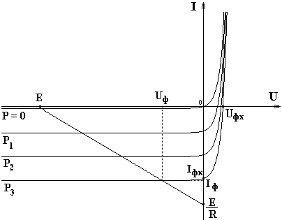

А вот, кстати, шуточки шуточками, а ведь ДА !
fd-vah.png [3.12 KiB]

Отобрать сначала такой же диод, только с меньшим падением напряжения на переходе и нагрузить его через резистор на питание в прямом включении.
Падение напряжения на диоде через резистор порядка 100к подайте на анод вашего диода.
Он тогда и будет на грани открывания.

"Вы не понимаете, это другое." Если я правильно понял хотелки ТСа, то ему надо регулируемое смещение или масштабирование прямой ветви ВАХ диода. Если требуется смещение ВАХ вдоль оси напряжений - то это просто включенный последовательно с реальным диодом источник напряжения (двухполюсник) с регулируемым напряжением в диапазоне от 0 до 1 В. Это сделать можно. Если ему нужно масштабирование, то тут всё несколько сложнее, но изъебнуться и сделать вполне можно. Вопрос лишь в силах, средствах и, главное - в опыте, которого явно не хватит, если ТС сам решит этим заняться.
