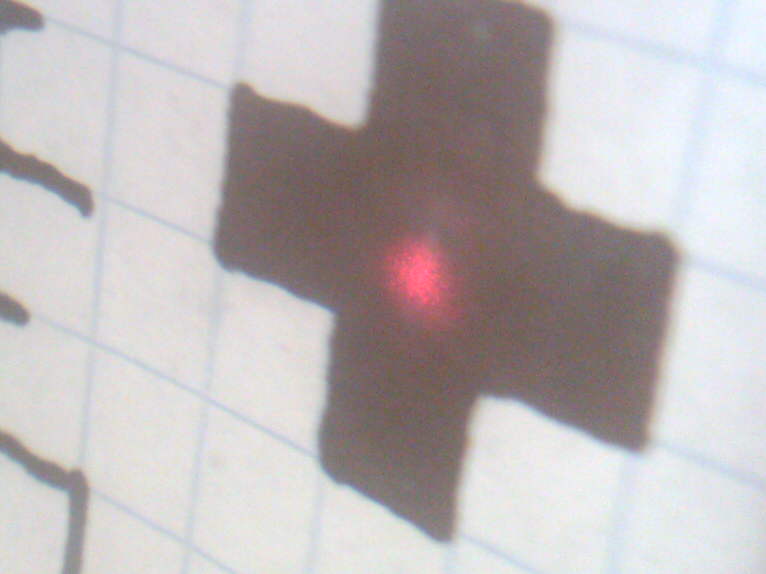

СообщениеДобавлено: Вс дек 02, 2007 01:56:44
Зарегистрирован: Пн сен 17, 2007 10:51:28
Сообщений: 159
Откуда: из Зеона
оптика родная.
расстояние - эквивалент 3 метров.
проявив изобретательность вставил в обьектив камеры зеркальце на 650нм. эквивалент расстояния получен при помощи бинокля. пятно сравнивалось с настояшим на 3х метрах, результат одинаков.
привожу 2 фотки:
на обоих почти одинаково(подсказка: найди 256 отличий :))) )
вобщем с отражением переборщил, и всего пятна невидно. то что осталось - самое центральное пятно. вокруг ещё есть кольцо с радиусом 4-5мм, и после него ещё несколько затухающих колец-максимумов.
кольца появились в результате пространственной интерференции ввиду применения не соответствующей оптики и неточной фокусировки
точка_3м 1.jpg [27.26 KiB]
точка_3м 2.jpg [28.75 KiB]

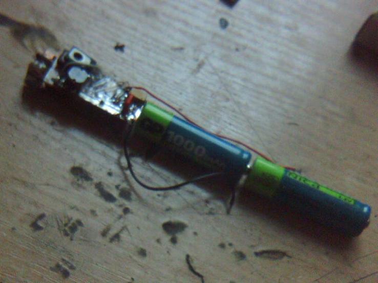

СообщениеДобавлено: Вс дек 02, 2007 15:17:13
Сообщений: 159
Откуда: из Зеона
моя компактность :P
DSC_071202_140408.jpg [42.74 KiB]
желающие порядка, не творите беспорядка. желающие правды - не топчите её
СообщениеДобавлено: Вс дек 02, 2007 15:38:19
Зарегистрирован: Сб дек 01, 2007 14:44:16
Сообщений: 16
Клево :)) ! Все буду собирать лазер!
