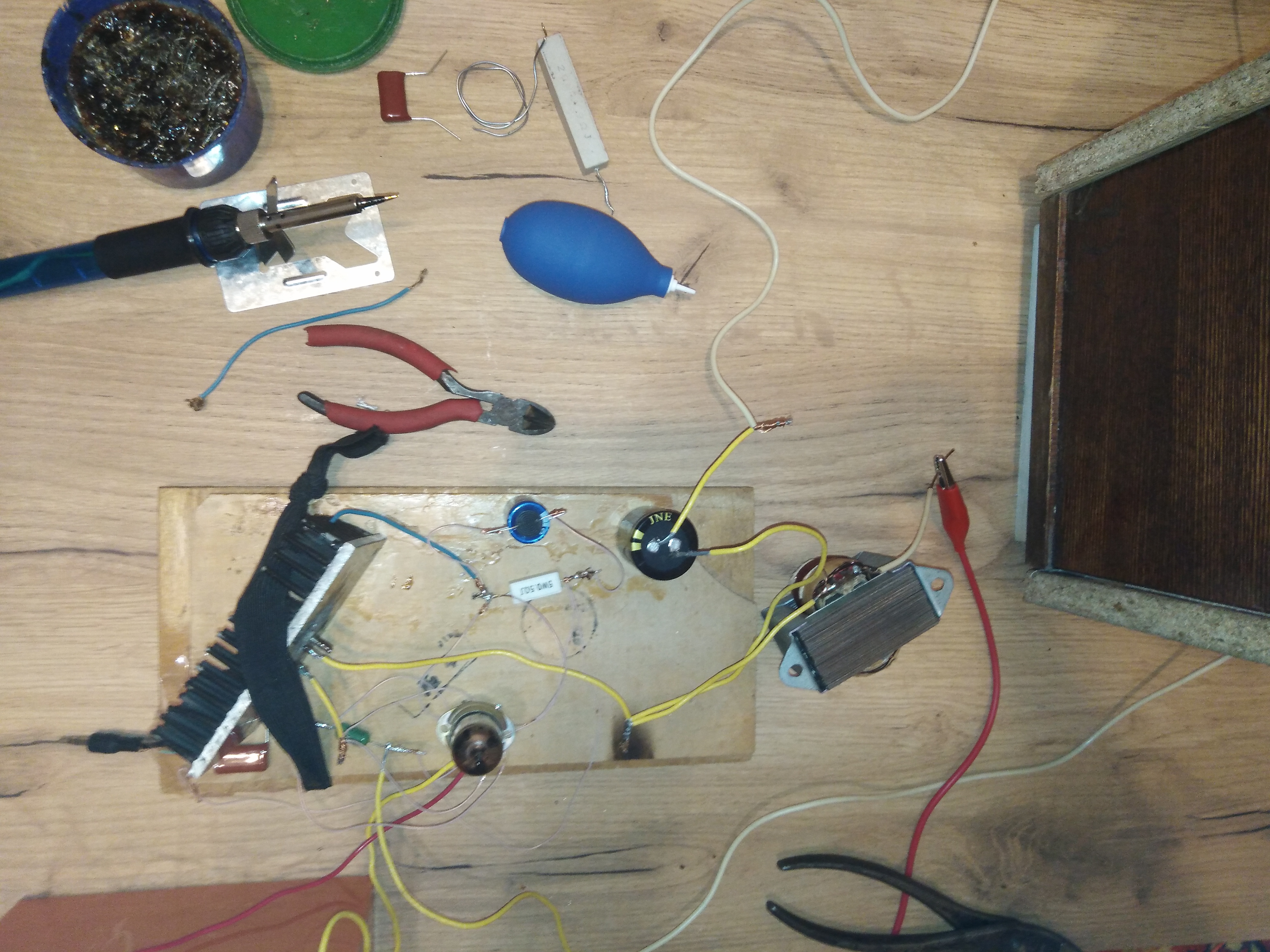

, т.е. это фактически ИТУН, с ООС по току в нагрузке...
Какая оос имеется ввиду? Резистор в эмиттере?

"т.е. это фактически ИТУН, с ООС по току в нагрузке...
Так о какой оос идёт речь?

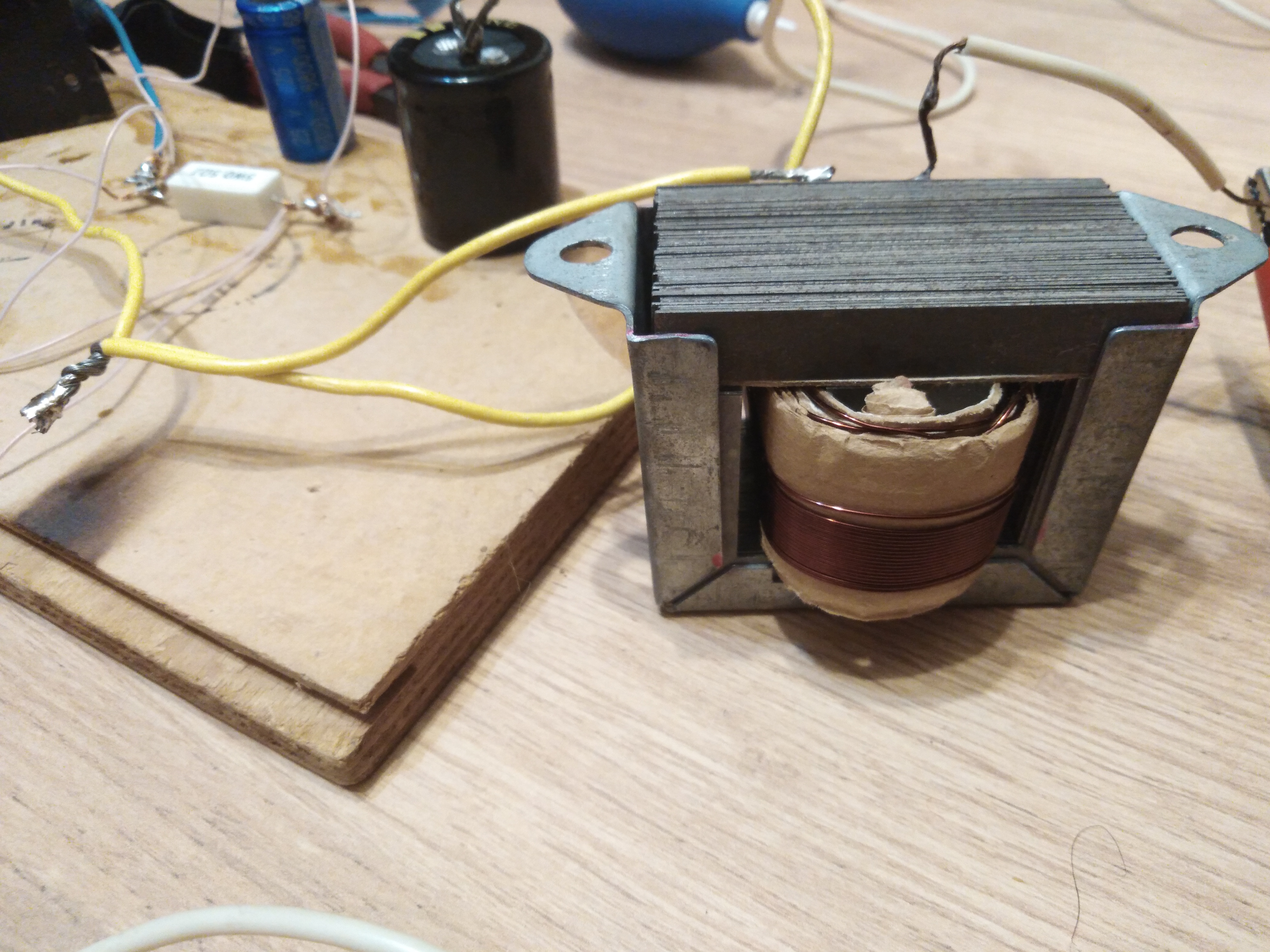

Вот что нашла, качестве дросселя:
Сопротивление 134 Ом, L = 3,8 Гн. Скорее всего не подойдёт, сопротивление слишком большое? Намотано относительно тонким проводом. Не знаю даже, выдержит ли больше 1 ампера. Что можно сделать? Имеет ли смысл на этой катушке перемотать толстым проводом?

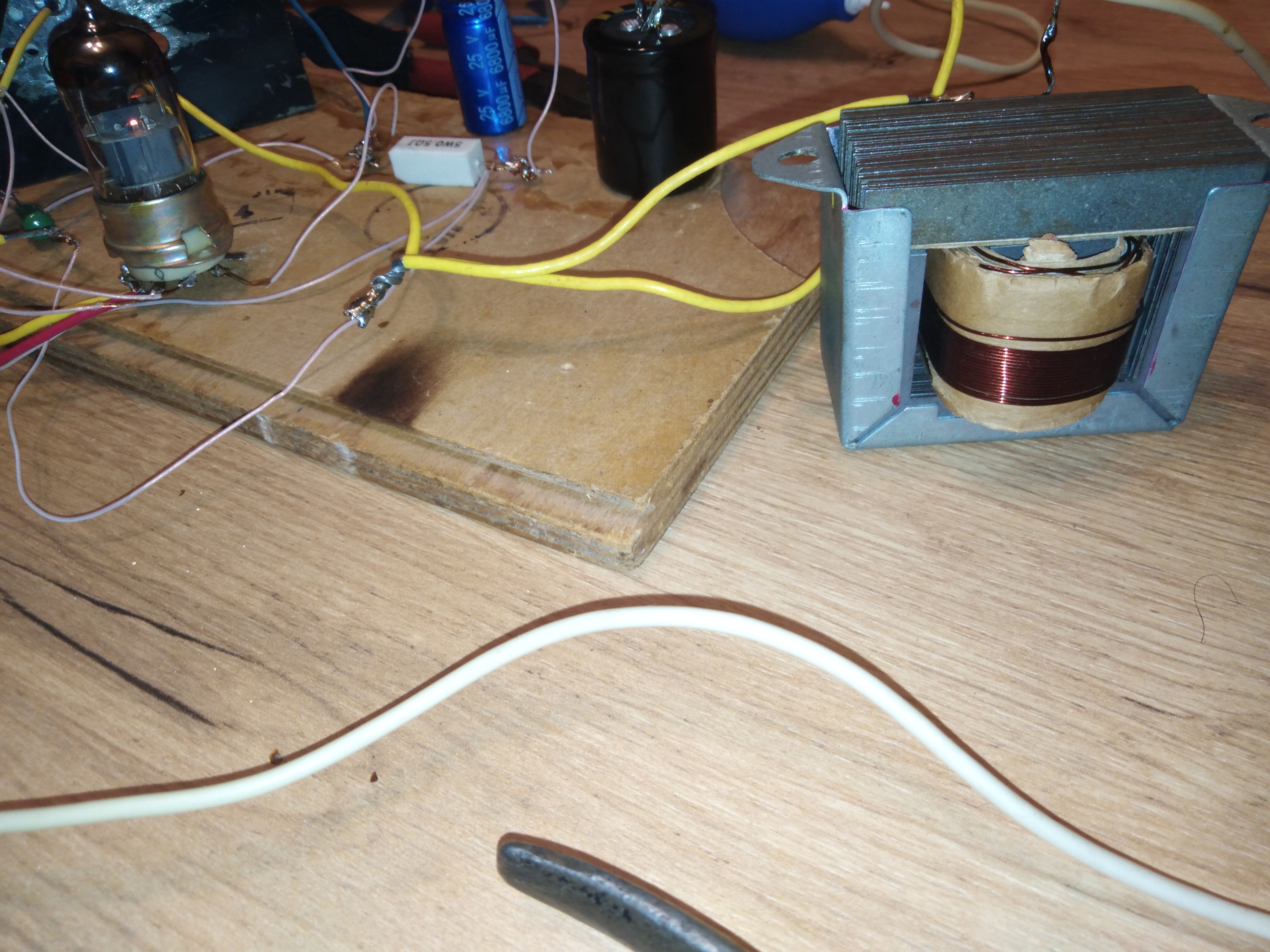

...Если резистор (который обозначен как 4 ома...) заменить дросселем, повысится КПД и увеличится выходная мощность, без изменения остальных параметров...
Итоги теста с дросселем.
Напряжения (питание 10В, ток 1,65А):
Коллектор - 0,81В. Эмиттер - 7,3В. База - 6,25В. Падение напряжения на дросселе - 2,65В. Индуктивность дросселя 7,6 мГн. (Может индуктивность маленькая?)
При той же максимальной выдаваемой мощности (громкость абсолютно такая же), для достижения тока 1,65А в схеме, понадобилось всего 10В. В результате, общая потребляемая усилителем мощность упала с изначальных ~23Вт, до 16,5. Выигрыш небольшой, но тем не менее. У меня складывается ощущение, что смысл дросселя (по крайней мере который получился у меня) только чтобы покрасоваться :)
Ну по мощности выходной, я только на слух могу ориентироваться. Может чуть громче и стало, разве заметишь прибавку в 10-15%, например.
Может быть дроссель неправильный? Только ещё бы понять, в чём проблема. Мне действительно сейчас стало это интересно. Фокус то в том, что сейчас режим тот же самый, который был и с резистором, смещение на сетке такое же, анодный ток (и ток базы кт825, соответственно) тоже аналогичен. Анодное на лампе, как и раньше. Вот и интересно было, какой выхлоп дал дроссель. Только по потреблению, по факту.
Парадокс какой-то.

В дросселе немагнитный зазор у меня из картона, 3мм где-то, может в этом проблема, слишком много? Индуктивности мало?

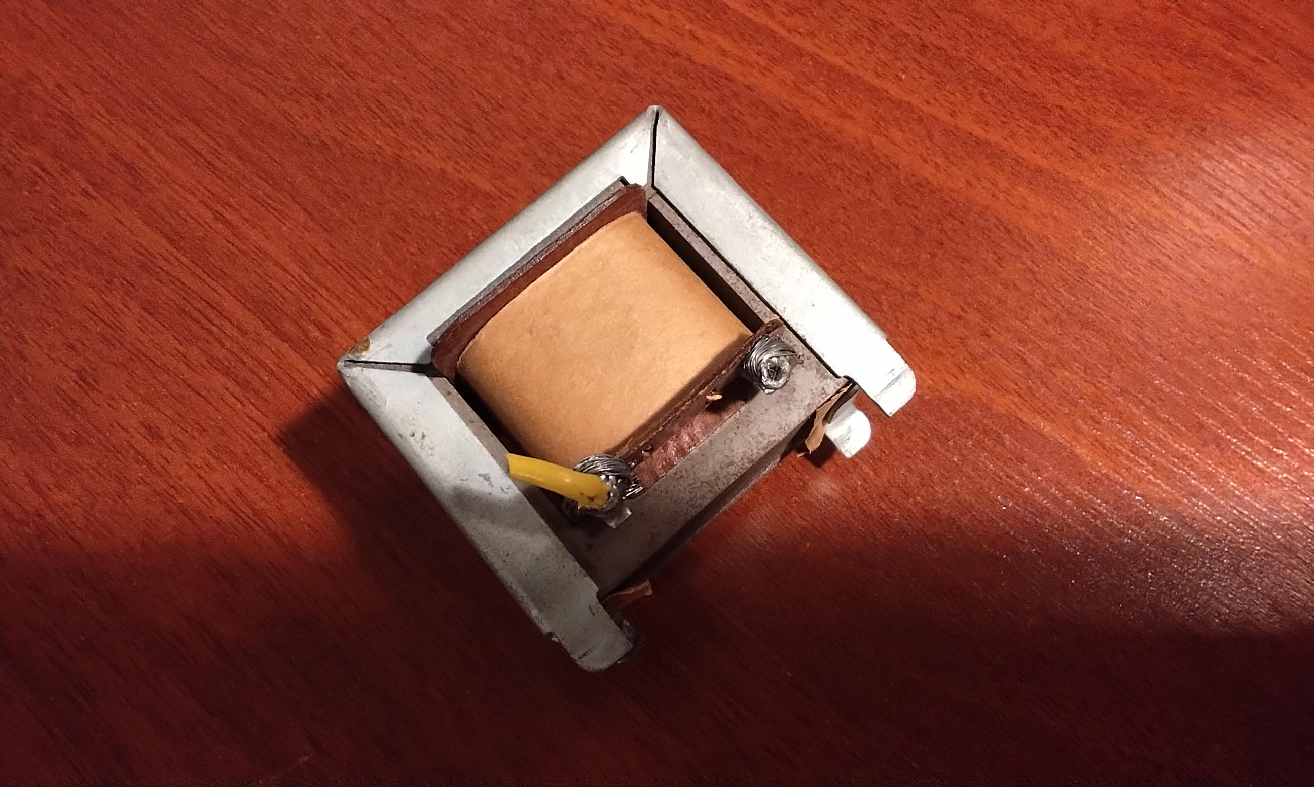

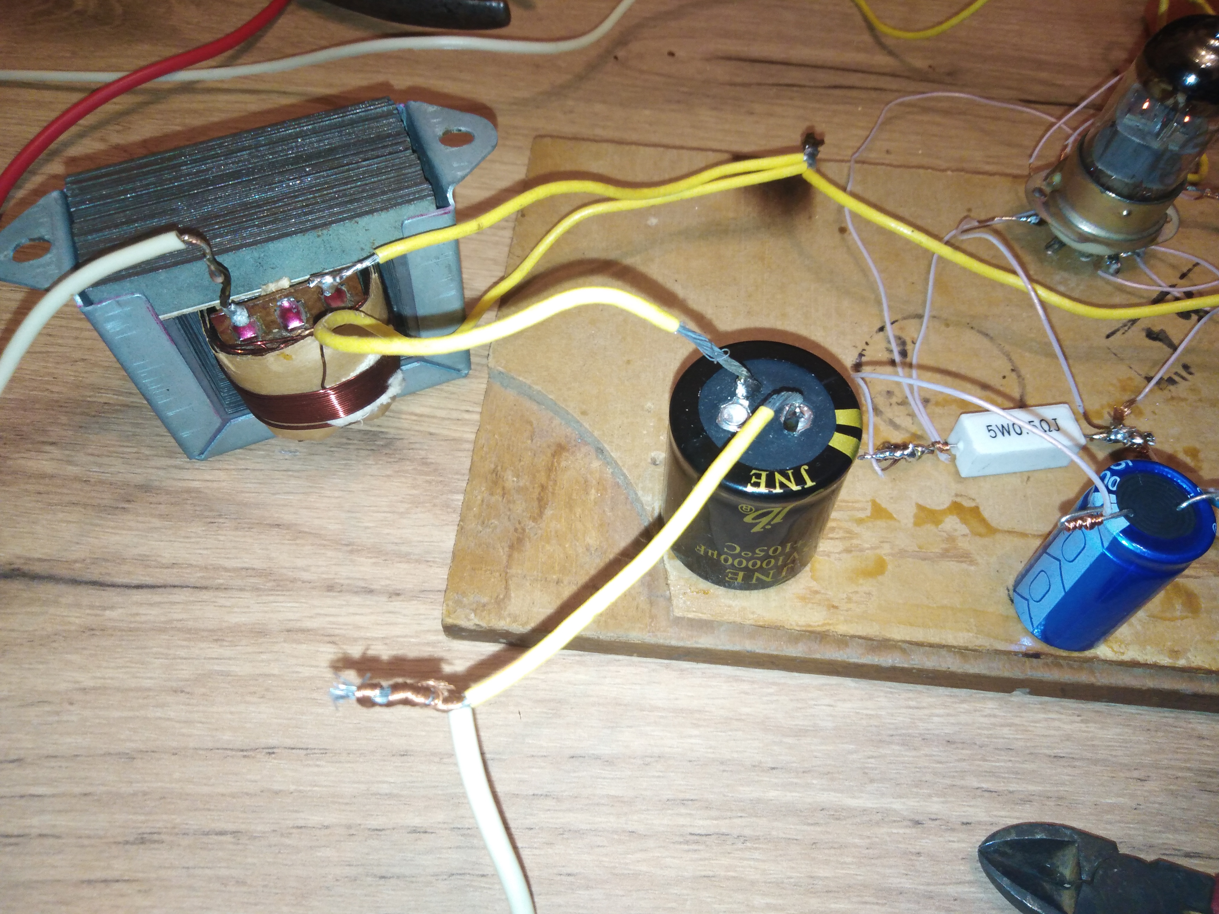

Попробовала таки намотать ещё дроссель, на втором, который у меня есть, смотала тонкий провод, намотала толстый, может чуть меньше 1мм в диаметре. Целиком намотала всю катушку. В итоге всё равно индуктивность только 15 мГн, как и того дросселя, что сейчас на усилителе стоит (я там заменила картонную прокладку на тонкий бумажный лист, в результате у того дросселя выросла индуктивность с 7,5 до 15 мГн). Не знаю, имеет ли смысл попробовать два их включить последовательно
Я вот ещё что не понимаю. Что должен изменить дроссель? Какой эффект он должен по итогу дать относительно варианта с резистором и как это зарегистрировать?
