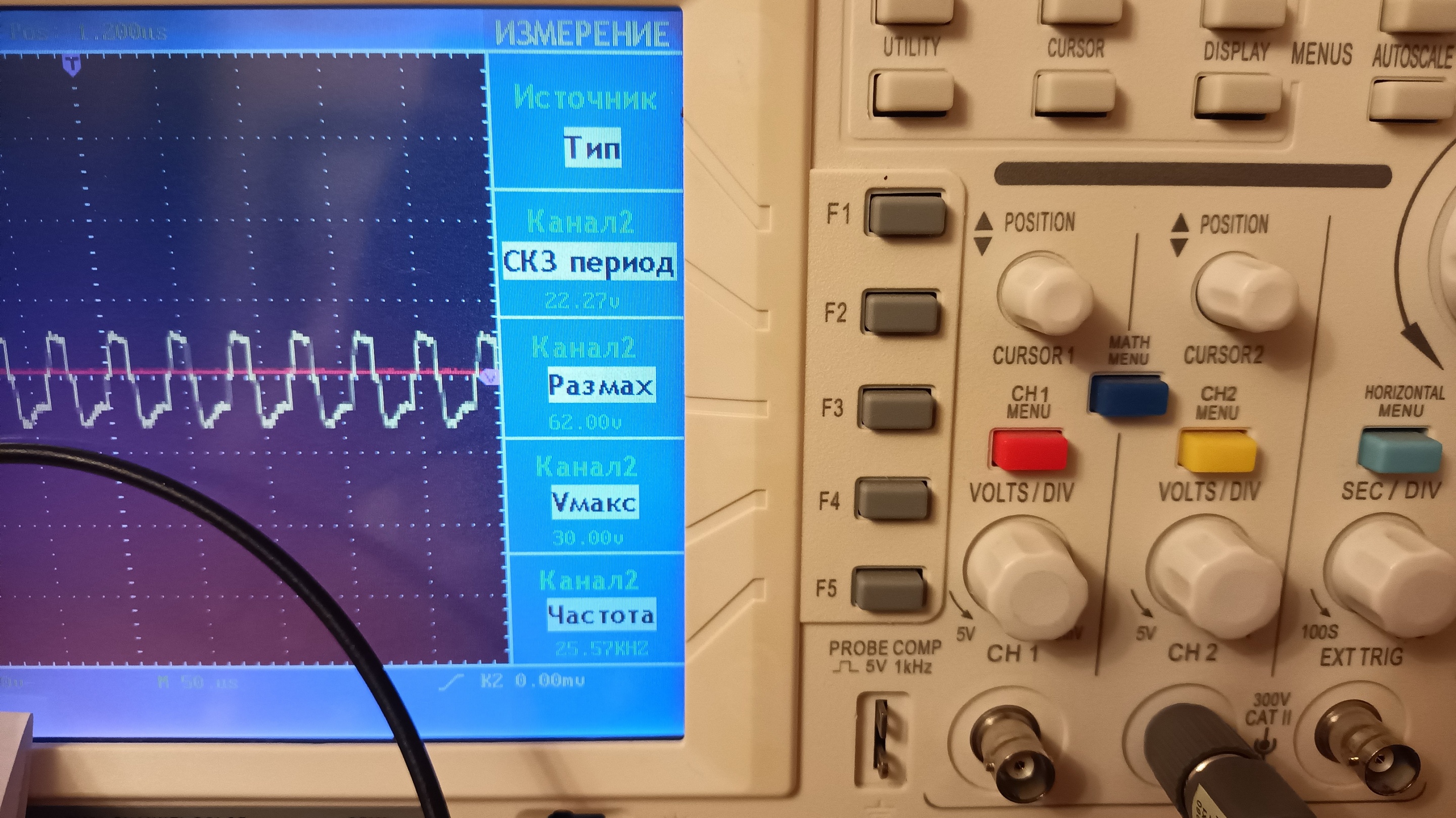

Я на своих как Вы выразились "детских" схемах достиг размаха на выходе оконечника почти 60V, дальше не стал накручивать, потому как побоялся за излучатели.
Покажите на цифровом осциллографе VRMS на излучателе.
Оно должно быть не менее - 20, а лучше 25В.
Вот тогда я скажу, что излучатель раскачен на полную мощь.
Я имею ввиду стандартные Китайские излучатели на 25 кгц.
Вот моя статья и есть тема на форуме. https://radiokot.ru/circuit/digital/security/44/
Излучатели работают на полную мощь. И никакой преобразователь не нужен. Там есть и другие варианты мощных схем.

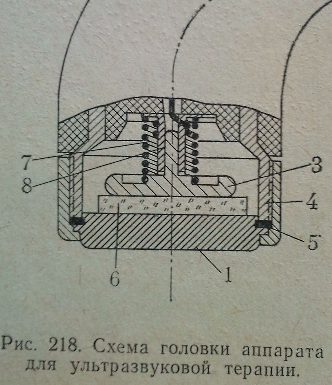

Вы хоть раз видели излучатели УЗ на основе пластин КВАРЦА? Как раз все делается на основе транзисторных или тиристорных вых каскадов и пьезокерамики, лет так 40
 Заголовок сообщения: Re: Самодельные ультразвуковые отпугиватели собак
СообщениеДобавлено: Вс авг 14, 2022 14:02:11

Видел и не однократно - старый советский апарат -
"переносной аппарат для ультразвуковой терапии УТП-1" к примеру.
Там реальная "пластина на нержавейке" была. Износостойкая до бесконечности...
Вот в таком исполнении:
https://img.radiokot.ru/files/20529/2vl069qdhx.jpg
8)
Позднее рабочие головки стали делать с пластинами из титаната бария и тонюсенькой металлизацией...
Как та металлизация протрется - меняй преобразователь на новый...
:cry:

А почему вы решили, что там пластина КВАРЦА? Кварцу тоже нужна металлизация, если ЧО
СообщениеДобавлено: Вс авг 14, 2022 14:11:12
Карма: 96
Рейтинг сообщений: 1493
Сообщений: 15277
Откуда: ДОНЕЦК
Там "металлизация" толщиной в несколько миллиметров да и приклеена (или приварена) та пластина весьма плотно...
На вышеприведенном рисунке пластина 6, "металлизация" 1.
Кормилась же та конструкция излучателя от генератора на ГУ50....
Были разные - потолще и потоньше (в зависимости от рабочей частоты аппарата).
8)
СообщениеДобавлено: Вс авг 14, 2022 14:21:45
Рейтинг сообщений: 303
Сообщений: 5248
Откуда: москва
Еще раз, почему решили, что это кварц? Металлизация может быть разной толщины, основное, чтобы была кратна четверти звуковой волны

FAKIR,
Да пожалуйста.
Вот фото, специально для Вас сделал, ой нет, прехожу на личность.... сделал для РадиоКота.
Так как стационарные варианты сейчас на объекте, на фото портативный вариант с питанием 12V от трёх литий-ионных банок, при чём жутко старых и заряженых последний раз пол года назад.
Только не говорите что фотошоп, ой, опять на личность перешёл.... я утверждаю что это не фотошоп.
Если надо, пришлю оригинальные файлы со смартфона размером по 12 МГб каждый.

C-K писал(а):
Да пожалуйста.
Где VRMS на экране осциллографа?
Последняя схема переусложнена и требует точного подбора всех излучателей на резонансную частоту, так как в зг тоже излучатель.
Частоту зг нельзя подстроить. Преобразователь сложный. Сегодня все ставят Китайские с регулировкой напряжения, что даёт плюс при настройке.
А первые схемы, точно детские игрушки, так как не могут обеспечить нужное акустичекое давление ультразвука.
...обещал с Вами не разговаривать, но не могу удержаться от комментария.
Вы на столько профессионал, что знаете только буквы VRMS, но не знаете что это означает "Среднеквадратичное значение сигнала"
На моём осциллографе это пункт "СКЗ за период".

Это пост в моей статье "мощный догчейзер", где видно, что ср. кв. напряжение=VRMS.
Оказывается, что вы не читали мою статью и незаслуженно оскорбляете. А может извинитесь?
"В первую очередь надо смотреть не на амплитудное значение напряжения, а на VRMS (ср. квадратичное). А оно может быть 20...30, не более. Тогда и перегрузки не будет.
Все пьезоизлучатели имеют максимально допустимое импульсное напряжение не менее - 100В. (я делал запрос производителю)."
Выше - 20-25В, поднимать VRMS нет смысла, если только с учётом на разряд батареи, если нет стабилизации напряжения.
Потому что во - первых стеклоподобный прозрачный материал...
А вот документации с ГОСТовскими (или ОСТ) маркировками у меня уже к сожалению нет, как и точного "для протокола" обозначения из книги, где описание дается - там буквально в начале "пьезоэлектрический преобразователь"(собственно к ним и кварцы относятся) и чуток ниже "при частоте 880 килогерц толщина кварцевой пластинки, равная одной полуволне, составляет около 3,26 мм"...
Далее...
А чем собственно выходную мощность измерять?
Были на тот случай специальные устройства:
"измеритель ультразвуковой мощности ИМУ2" или более поздний ИМУ3...
Эти коробушки именно мощность меряли, а основа их потрохов - "высокочувствительные рычажные весы"...
Для желающих могу попробовать скан этой главы из учебника по медтехнике сделать да выложить...
:roll:

А как можно мне писать, что я не знаю, что такое VRMS и средне квадратичное значение напряжения.
Я же привёл подтверждение.
viewtopic.php?p=4273936#p4273936 Вот этот пост.
