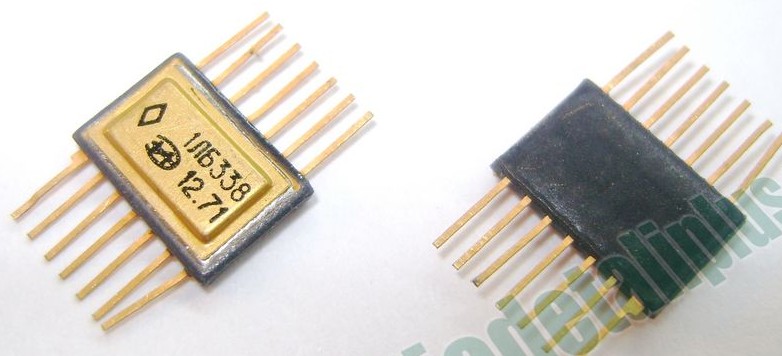

В интернетах 133 и 134 встречаются в обоих вариантах: и у 133 керамическое дно без золотой пластинки и 134 с золотой пластинкой на днище. То ли не было полной уверенности в чудотворных свойствах золота, то ли колебались синфазно с линией партии.
Николай_С писал(а):
Возможно Вы не в курсе, но контакты герконовых реле тоже позолочены.
Действительно не в курсе. Возможно это потому, что чистое золото в контактах реле практически не применялось. В лучшем случае в виде сплава. У чистого золота весьма низкая механическая прочность и золотить контакты реле в ущерб надежности никто не додумался. Насчет герконов знаю, что там в качестве покрытия часто использовался родий. По твердости он "переигрывает" серебро и золото в десять раз. Именно этим он там и оказался ценен.
А вообще меня не очень интересует вопрос применения драгметаллов в тех местах, где целесообразность их присутствия самоочевидна.
Что касается ИМС, то существовало несколько типов корпусов, разработанных для разных климатических исполнений. В оборонку шли, в основном, самые защищенные ИМС.
Теперь осталось выяснить, были ли ИМС с позолоченными крышками самыми надежными. Если чего доброго выяснится, что еще и не были, то это существенно добавит остроты ощущений защитникам военных технологий.
2016-07-23_220320.jpg [54.75 KiB]

В качестве иллюстрации к последнему посту, могу дать фото модуля ВЧ-усилителя, изготовленого на одном из предприятий Нижнего Новгорода в начале 90-х годов.
Основа - поликорунд. Напыление - металл на основе вольфрама. Покрытие - полимер. Золото только в тех местах, где производится пайка и нет полимерного покрытия.
Надо заметить, что предприятие, на котором изготовлен модуль, было одно из самых высокотехнологичных на тот момент времени.
