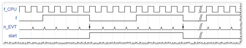

собака лает — ветер носит, а караван идёт(с)
Изучаем матчасть (по плану).
Читаем в пояснениях к немецкому частотомеру.
Программа подсчитывает количество тактовых импульсов и спадающих фронтов входного сигнала на период дискретизации. Это дает гарантию , что отсчет начинается на падающем фронте, и остановился после периода дискретизации на падающем фронте, а. В связи с этим период дискретизации может быть расширен в расчете на низкочастотные сигналы.
Для наглядности нарисуем:
формула расчета F = n_EVT * F_CPU / n_CLK
допустим F_CPU = 1000000Гц
в нашем простейшем случае получилось:
n_EVT = 2
n_CLK = 16
итого
(2*1000000)/16 = 125000
вроде похоже, могу ошибаться, тут нам бы пригодился наш теоретик MARK, который разнес бы все в пух и прах...
