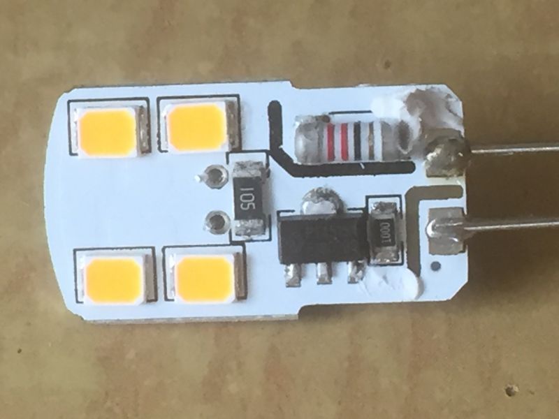

Товарищи! Купил светодиодную лампочку на 3 Вт, 220 В. Проблема в том, что лампочка мерцает при пониженном напряжении - до 180 В, выше 190 в, мерцание едва заметно, но все же неприятно. Скажите, пожалуйста, из-за чего эта проблема, в том что импульсник внутри лампы не осиливает, или же проблема в выходном конденсаторе( слышал, что иногда его меняют на с большей емкостью)?

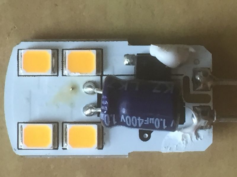

Вот, получилось
По входу стоит оксидный конденсатор 1 мкФх400 В, по выходу не то сопруга, не то кондер с маркировкой 105. Драйвер РТ4515N

поставь конденсатор на 4.7мкф
Не было под рукой на 4,7, поставил 2,2 мкФ. Ни хрена ничего не изменилось. А между прочим я на эту лампочку 150 руб потратил! :evil: :cry: Гады, потому что на лампочке написано, что работоспособно при напряжении от 170 В. А я и поверил :cry: Ладно, буду другую искать. Скажите, друзья-товарищи, какую светодиодную нормальную лампочку на 220В, 3W, тёплый свет 2700-3000k, с неважно каким патроном можете посоветовать, чтобы не моргала? Пока что взор упал на лампу Лампа светодиодная Feron LB-371 Шар E27 3W 2700K матовый

5мкф это минимум вообще

если я правильно посчитал, то 5 мкФ хватит поддержать в течение 15 мс, что, увы, ничто... раз там просажено напряжение, нужно уменьшить резистор, увеличив ток.

Если по кондёру на входе, лампа мерцала бы с частотой 100Гц, это не критично. Драйвер в лампе линейный, значит либо где то в гирлянде непропай, либо дохлые светодиоды. Второе не лечится. Для начала я бы пропаял драйвер и резистор 0001, дальше можно пропаять светодиоды. И уже совсем параноидально, можно попробовать подкинуть вместо родной гирлянды заведомо исправную.
При цене вопроса 150р, решать вам.
