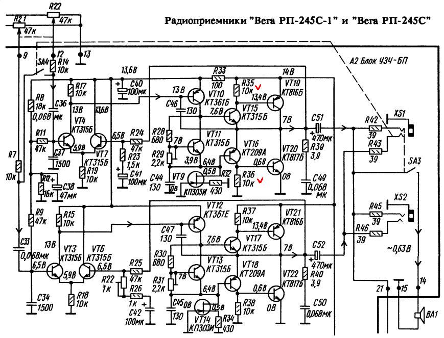

Сравнил все выложенные схемы и обратил внимание на то, что 270 Ом используется в схеме с транзисторами КТ502/503, резисторы 5,1К – в схеме с транзисторами КТ814/815, а в схеме с транзисторами ГТ4хх – 51 Ом. И все стало на свои места. Разные транзисторы – разные сопротивления. Еще один пример во вложении - Вега-РП245.
В сети есть выпуски из серии Массовая радиобиблиотека (МРБ), а в ней выпуск 1147. Справочная книга радиолюбителя-конструктора, под редакцией Чистякова Н.И. Можно найти много интересного. Да и другие книги.
Работу усилителя правильнее оценивать приборами - хотя бы генератором синусоидального и прямоугольного напряжения и осциллографом (желательно цифровым).

Sbor2511, Вы промахнулись.
Вышеупомянутые резисторы в 270 Ом и 5,1 ком стоят в ОКОНЕЧНЫХ СОСТАВНЫХ транзисторах.
Это я поначалу, как то спутался и воспринимал их за 2 каскада.
А на самом деле это составные транзисторы в 1м каскаде.
И кт 503 стоят ВМЕСТЕ с 815ми.
814 нет. И ГТшек нет. Это откуда то неотсюда Вы взяли.

Корад, СПАСИБО за внимание, я уже САМ разобрался.
Влез в статью об 'составных транзисторах' и ДОпонял все, что мне было нужно.
Могу сказать, что Вы сами глядя вот на эти схему НЕДОпоняли их процессов, не посмотрели нагрузочные графики применённых транзисторов...
И попытались мне Втюхать голЬную учебниковую теорию.
Я, в упомянутой статье, нашел нужные графики и все понял! (Автор случайно, в числе приведенных указал именно нужные мне).
Понял так же, что вот ТЕ конструкторы, которые рассчитывали обе платы - они МОЛОДЦЫ и ПРОФЕССИОНАЛЫ!
Они попросту обыграли нюансы (именно ПО МЕСТУ), причём весьма тонко и правильно.
Моё им УВАЖЕНИЕ и РЕСПЕКТ.
Ну а Вы - учитесь НЕделать скоропалительных выводов, вникайте в детали и нюансы. Головой пытайтесь думать, СВОЕЙ, а не полагаться на мнения 'авторитетоф', вычитанные Вами в учебниках.
