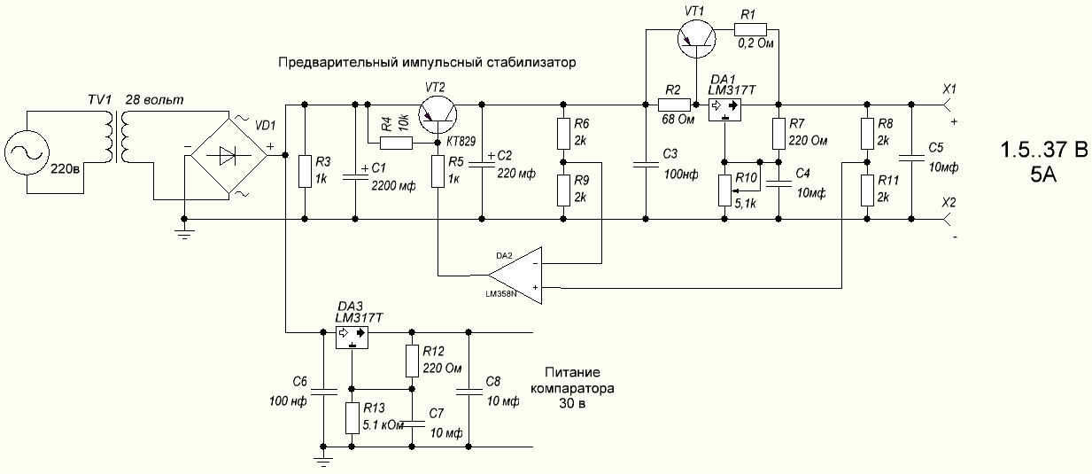

Здравствуйте коты.
Посмотрите пожалуйста, жизнеспособна ли разработанная мной схема? (точнее схемотехника, многие узлы не просчитаны, номиналы выбраны предварительно)
Краткая идея: Использовать стандартный LM317T умощненный транзистором. Чтобы уменьшить ее разогрев, поддерживаем напряжение на ее входе всегда выше на 5в, при помощи предварительного импульсного источника питания. ИОН задает напряжение на выходной LM317T. С этого же ИОН берется опорное напряжение, которое суммируется с ИОН на 5 вольт и подается на компаратор, поддерживающий напряжение предварительного импульсного источника.
Ожидаемые параметры лабораторного БП: 1.5-37в 5а.
Далее планируется доработка. Добавление еще одного компаратора, ограничивающего выходной ток.
Лабораторный блок питания 1.5-37в 5а.png [39.36 KiB]

Есть некоторая заморочка - формирование опорного напряжения. В общем-то оно не нужно в таком виде, как сейчас. Опорное напряжение сама LM317, что на выходе, неплохо формирует (1.25В). Вот и оставить ей эту функцию, и получится включение по классической схеме, умощнённое транзистором. Если очень хочется отдельное опорное напряжение для выхода, то тогда есть смысл поставить TL431 для этой цели, катодом в Adj LM317, а переменником рулить уже TL431. При этом минимум напряжения на выходе будет 3.3 вольта (1.25 у LM + 2,5 у TL).
Поскольку импульсный стабилизатор следящий релейный, то смысла в отдельном опорном для него совсем нет. Пусть опорное для компаратора берётся прямо с выхода (ну, или с катода той же TL431, если сподобитесь ставить).
В самом импульсном стабилизаторе нет очень важных деталей - после ключа должен быть диод, включенный катодом к коллектору, анодом на массу, и дроссель, включенный последовательно между коллектором и конденсатором...
Идея конечно хороша, избавиться от дополнительного ИОН, но "есть некоторая заморочка". Когда мы включим БП, откуда возьмется напряжение на выходной LM317T? Ведь чтобы оно там появилось, должен заработать предварительный импульсный БП, а он управляется компаратором, который будет сравнивать 0 вольт на LM317T и 0 вольт на кондере импульсного БП. Поэтому я и вынес отдельно ИОН, который включается одновременно с включением БП, далее компаратор начинает плясать.
Есть смысл для чего? Чтобы удешевить дорогую LM317T на слаботочную TL431? Согласен в этом смысл есть, я об этом думал, но пока для наглядности оставил везде мощные стабилизаторы.
Я так понял это все равно не избавляет от сумматора напряжений на ОУ? Только удешевляет ИОН.
Это элементарно - ключевой транзистор должен компаратором закрываться, а по умолчанию находиться в открытом состоянии. В этом случае старт обеспечивается автоматически. В предлагаемых вам схемах так оно и есть...
Slabovik писал(а):
Вы поняли неправильно. Избавляет, оставляя вообще один компаратор... В итоге, получится... - самая первая схема в посте Borodach, ну или вторая - её клон...
Вот, переделал. Посмотрите пожалуйста.
Я правильно резисторы в транзистор импульсника воткнул?
Полагаю без R4 (между эмиттером и базой) работать не будет.
Сейчас у меня делители напряжений равны, поэтому и надбавки перед LM317T нет. Надбавку можно создать перекособочив один из делителей, но эта надбавка будет зависеть от напряжения на выходе БП.
Как сделать так чтобы эта надбавка была постоянной 3-5в?

Резисторы воткнуты правильно. Есть вопрос к номиналу R5, но его нужно уточнять исходя из реальных условий.
R6=R8, R9=R11. Я бы R6 R8 увеличил, скажем до 10 кОм, а R9 R11 до 4,7 кОм.
"Надбавка" делается просто - последовательно с R6 вставляется стабилитрон, скажем, на 3,9 или 4,3 (4,7) вольта - он и определяет надбавку (см. первую схему, которую Borodach для тебя нашёл)
Непонятно, зачем R1. Imho он не нужен.
Также обязательно нужно ввести диод и дроссель...
В первой схеме старт обеспечивает резистор 2.2 кОм, что в самом верху.
Во второй схеме старт компаратора выполнен изящнее - за счёт подтяжки входа "-" компаратора к "+" его же питания.
Чтобы токи меньше были? В плане того, что ОУ все равно почти ничего не потребит на вход в виду его большого сопротивления?
Это я просто с типовой схемы с транзистором слизал.
в ФНЧ? Из простого накопителя на кондере, образовать ФНЧ?
Диод в этом случае можно любой поставить, на напряжение больше 40в?
В первой схеме
Все таки в первой схеме не пойму зачем мультивибратор? Нельзя просто компаратор?
Вся пляска продолжается до тех пор пока стаб не начинает отсекать напряжение, в следствии чего оптрон начинает срабатывать.
На + с опрона, пробивает питание ОУ. И при равных входах ОУ выдает лог 1. Ток с базы дарлингтона перестает стекать, и все это дело закрывается.
Я верно понял это изящество?
ПОС на 1м обязательно?
Спасибо большое, прямо чувствую как в моей голове прибыло :)))

Объясните, как в данной схеме транзистор с напряжением на эмиттере вольт 35-40, будет 358й нормально управляться, с питанием 30В и реальными 28В на выходе. Транзистор будет максимум прикрываться, но не закрываться до конца. По идее нужен нпн транзистор на землю, который ключом будет управлять, либо какая то более сложная цепочка от ЛМ до ключа, транзистор с ОБ, стабилитрон и тд. Тогда же можно нормальный компаратор поставить с ОК (311,393 и тд).
Конденсатор без дросселя будет заряжаться импульсами до входного напряжения, ну и зачем такая регулировка?

Ну да, резисторы можно увеличить, чтобы уменьшить токи. Но без фанатизма...
Диод и дроссель - основные элементы, необходимые для работы импульсного устройства. Без них нельзя. Посмотри, как это сделано в схемах 1 и 2...
Нет там мультивибратора - это неточность в статье. Там чистой воды компаратор.
Во второй схеме при старте на входах сразу неодинаковые условия создаются, там не будет такого, что 0 на обоих входах.
ПОС загрубляет чувствительность компаратора, вводя гистерезис на срабатывание. В общем случае не обязательна, но может понадобиться, так что нужно предусмотреть возможность установки необходимых элементов.
Martin76, LM358 конечно в этом деле непригодна, нужно ставить LM311 или подобное - у него выход с открытым коллектором, рабочее напряжение на выходе до 40 вольт. Таким образом, если после выпрямителя более 40 вольт не будет, то LM311, если выше 40 - действительно надо думать о согласовании...

Вот поправил. Посмотрите пожалуйста.
Пока решил без изящества, попроще. Подтянул просто резистором R1, как в первой схеме.
Насколько мне нужен этот ПОС в данной схеме? Полагаю это зависит от скорости всей этой петли, чтобы импульсы за зря не скакали?
Но почему нет? Пускай фигачит, точнее будет. (Я явно что-то тут не догоняю :))) )
Выбрал транзисторы, пока тоже предварительно.
Может вы посоветуете более лучшие, дешевые?
Стабилитрон 2С139А, тоже выбрал предварительно. Не смотрел что у меня есть в наличии.
С4 и R6 нужны вообще? Может их тоже выкинуть?
Поясните пожалуйста в чем выгода приведенных микросхем?
Почему LM358 не пригодна?

Можно и так. Только в этом случае (при использовании доп. транзистора) "+" и "-" входы компаратора надо поменять местами.
Место для ПОС надо предусмотреть. Не стоит думать, что заработает с 1-го раза сразу - придётся налаживать и уточнять детали и схему. В т.ч. и ПОС. Без неё есть риск чрезмерного повышения частоты переключения. Это конечно увеличивает точность регулировки, но на деле производит другие, не менее неприятные проблемы.
Транзистор КТ853 для выходного тока 5 А явно слабоват - нужно выбирать как минимум с 2-кратным запасом.
В эмиттер КТ815 я бы вставил один или два диода в прямом направлении (например, КД522) - это приподнимет потенциал эмиттера относительно базы, что обеспечит более четкое закрывание КТ815. Также с базы КТ815 на землю добавить резистор, скажем, килоом (номинал не исключено, что придётся подбирать на этапе отладки).
Диод 1N4004 использовать не надо - он слишком медленный. Можно взять отечественные КД213, КД2997(КД2999), либо импортные, обязательно быстродействующие, на ток не менее 10 Ампер (требования по току и напряжению точно такие же, что и к ключевому транзистору).
LM358 непригодна в исходной схеме. Martin76 правильно заметил, что 40 вольт на входе сделает дым из её выходов, а если не сделает - там будет проблема с уровнем (вариант решения уже нарисован на твоей последней схеме). При этом LM358 всего лишь операционный усилитель общего назначения. LM311 - это уже компаратор, специальный, быстродействующий. У него мощный выход с открытым коллектором, что позволяет включать его прямо как первых двух схемах в посте Borodach'а, а питать так, как задумано у тебя - от отдельного более низковольтного стабилизатора.
Да, я это учел, на схеме поменял.
Но сейчас решил по вашему совету на LM311N, поэтому поменял опять обратно.
LM311N может питаться от однополярного 30в ? Читал даташит, пишут что 5 вольт только или двуполярное. Где то пишут что может от однополярного. Так и не понял снижать его питание до 5 вольт или нет.
Дарлингтон есть только BDT64B, пойдет? 12А 100В h21=более 1000.
Умощнительный транзистор КТ8102А, ну он и на схемах рекомендуется, полагаю пойдет.
Стабилитрон КС139А, 10мА, 3.9в
Диод КД213
Схему поправил, посмотрите пожалуйста.
ПС: Если все верно, поехал за деталями :)

Не 5 В только, а может работать при 5 В однополярном, а так до 30 или +-15. А на коллекторе транзистора LM311 допускает до 50В, 50мА.
И вывод эмиттера (1я нога) не забываем к земле подключить у 311й.
 Заголовок сообщения: Re: Разрабатываю лабораторный БП, проверьте пожалуйста
СообщениеДобавлено: Чт сен 26, 2013 14:59:02
Карма: 117
Рейтинг сообщений: 1531
Зарегистрирован: Ср сен 18, 2013 10:08:26
Сообщений: 4732
Откуда: Санкт-Петербург
Большое спасибо всем ответившим, поехал за деталями.
СообщениеДобавлено: Чт сен 26, 2013 15:46:04
Карма: 175
Рейтинг сообщений: 7680
Сообщений: 17234
Откуда: Тюмень
До 5 вольт питание компаратора снижать не нужно. Питание должно быть выше на пару-тройку вольт, чем максимально возможное напряжение в точке R5 R11. Т.е. 15 вольт для компаратора, думаю, будет вполне комфортно...
СообщениеДобавлено: Чт сен 26, 2013 17:19:50
Карма: 146
Рейтинг сообщений: 6062
Сообщений: 36292
Откуда: г.Мариинск
А зачем на выходе импульсника дополнительный линейный стабилизатор?
СообщениеДобавлено: Чт сен 26, 2013 19:37:33
Карма: 120
Рейтинг сообщений: 1088
Сообщений: 22843
Чтобы выходное напряжение было максимально похоже на напряжение после линейного блока питания, но КПД и вес, в то же время, приближалось к импульсному ... :)
СообщениеДобавлено: Чт сен 26, 2013 19:54:10
Карма: 146
Сообщений: 36292
Откуда: г.Мариинск
В восьмидесятых годах сделал блок питания импульсный на транзисторе КТ805. Так при подключении к нему радиоприёмника он практически переставал принимать радиостанции. Добавил к нему линейный стабилизатор 9в на таком же транзисторе, эффект тот же. Даже когда приёмник питался от батареек и был соединён с блоком питания только минусовым проводом не удавалось не чего послушать. Положение поправил сетевой фильтр, и линейник стал не нужен.
СообщениеДобавлено: Чт сен 26, 2013 20:15:50
Карма: 120
Сообщений: 22843
Кроме сетевых фильтров, желательно помещать схему импульсного блока питания в металлический корпус для максимального подавления помех, но это при использовании последнего при запитывании чувствительных устройств, ибо сетевой фильтр не всегда помогает ... :)
