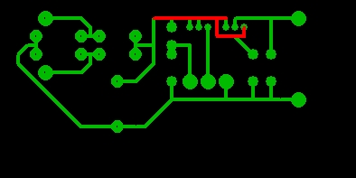

Здравствуйте Уважаемые форумчане!Такая проблема, вот решил собрать блок питания http://radio-stv.ru/?page_id=1935. Собрал, все в порядке только напряжение почему то не регулируется.Единственно стабилитрон и резисторы заменил на обычные, отечественные не нашел.Помогите разобратся в чем дело пожалуйста.Заранее спасибо.

А еще забыл, плату проэктировал сам,может тут чет не так.
заранее спасибо!

Скорее всего "тут чет не так".
Без указания, что где стоит, довольно трудно понять, где напортачено...

Вообщем на выходе не регулируется, а на транзисторе при измерении напряжения, напряжения изменяется.

:) Партизан! На каком транзисторе? На каком его выводе - база, эмиттер, коллектор?
Для начала подключись мультом на базу 315 и посмотри, меняется ли напряжение, при повороте ручки переменного резистора. Далее, цепляйся на базу мощного транзистора - и то же самое. О результатах сообщи :)

Ну вы даёте :shock: Неужели невидете- плата полная чушь.

Значит посмотрел напряжение на транзисторе к которому подключен переменный резистор.Между базой и коллектором напряжение есть и оно меняется когда кручу переменный резистор.А вот на втором транзисторе между базой и коллектором напряжение совсем маленькое около 4.5 в.А на э напряжения вовсе нет так и должно быть?

Плата сделана не правильно, неужели не видно. У вас на плате электроды у транзисторов замкнуты.
И посмотрите на схему. Надо учится читать схемы что бы сравнить схему и плату.

Вы имеете ввиду 1 транзистор, так там я уже переделал.Все равно не хочет.

Оба транзистора соеденены неправильно. То что вы исправили=0. У вас четыре вывода из двух транзисторов соеденены. Этого нет на схеме. Внимательней проверьте.

Понаходил ошибки в схеме о которых говорилось выше.Щас попробую переделать.Спасибо всем кто откликнулся. :))

попробуй так может заработает.
Только под свои размеры деталей скорректируй.
