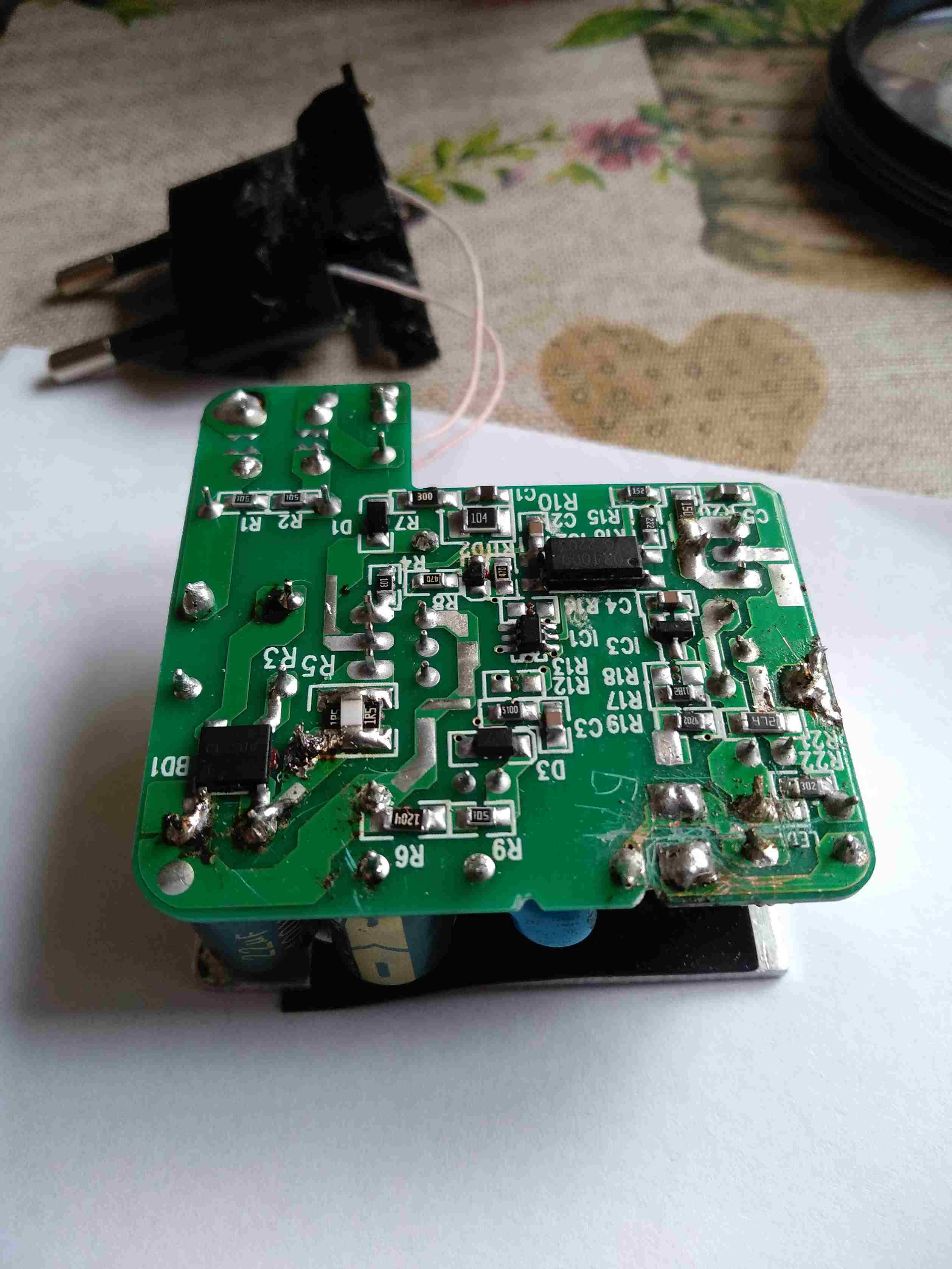

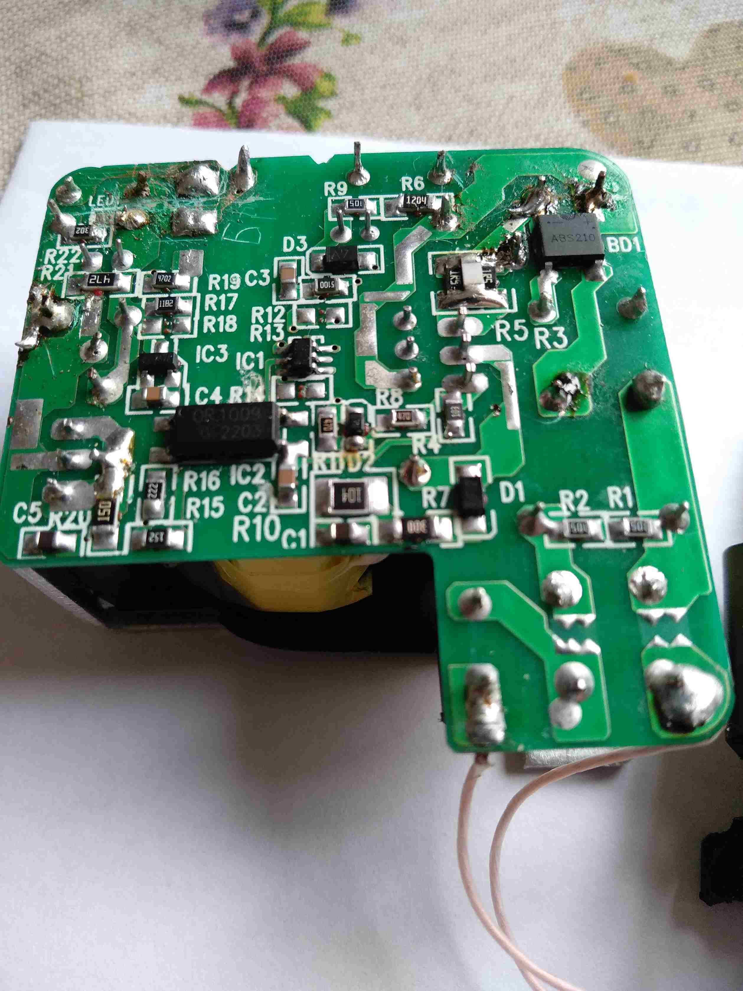

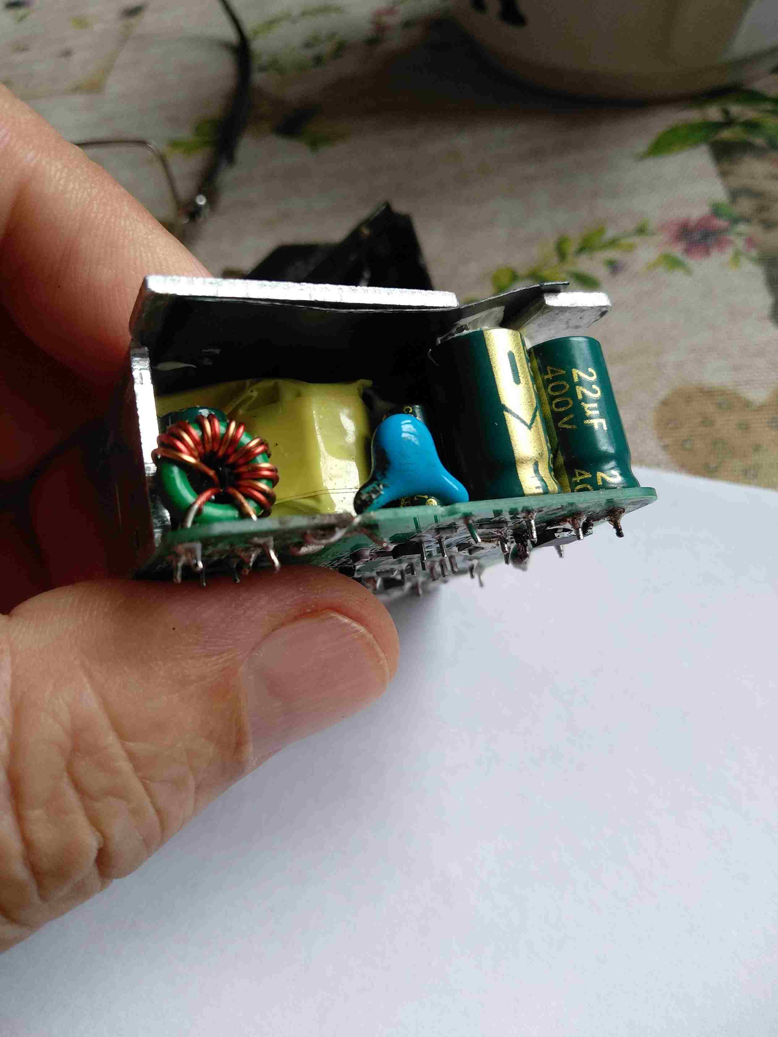

конденсатор питания шимки сгорел. Оптопара и или 431
Да китайцы так все запихнули в кубик, что ничего не поймешь. Подскажи уж до кучи, где это искать?

Так не видно же ничего. Возможно, вот это ноги искомого конденсатора. Короче, это должен быть конденсатор на питание ШИМки.

Еще R6 и R9 проверить, а лучше заменить. Чото не нравится мне один из них или оба не нравятся, пока не понял

Так не видно же ничего. питание ШИМки.
Так вот и я ломаю голову, что ничего не видно. Что интересно, вторая нога этого электролита (выше над могучим диодом А7) похоже, вообще ни к чему не припаяна. Пятачок облужен, ножка торчит, а дорожек к ней не видать. И выше электролит после моста около надписи R6 ножка торчит из платы, а дорожек к ней не видно.
Слыхал я про многослойные платы, но не здесь же!
А шимка - где здесь она? ?

Скорее всего, ШИМка единственная микросхема не первичной стороне. А платы не обязательно многослойные, есть ещё двусторонние.

Не тупи а, 6 ногая смд и есть шимка. А монтаж у этих леновошных блоков двухсторонний, да и не только у них, практически у всех фабричных двухсторонний монтаж и на нормальном текстолите. У китайских реплик, там да односторонний гетинакс на 384x без ккм и фильтров
Вот этот шестиногий паучок по центру - это шим? Непонятно , как к обратной стороне платы подобраться, тут намертво все впаяно, и закрыто пластинами радиаторов.
Просто пропаять все выводы с наружной стороны? А как проверить мультиметром конденсатор и резисторы в питании шимки? Его ж не выпаять и не вытащить.
