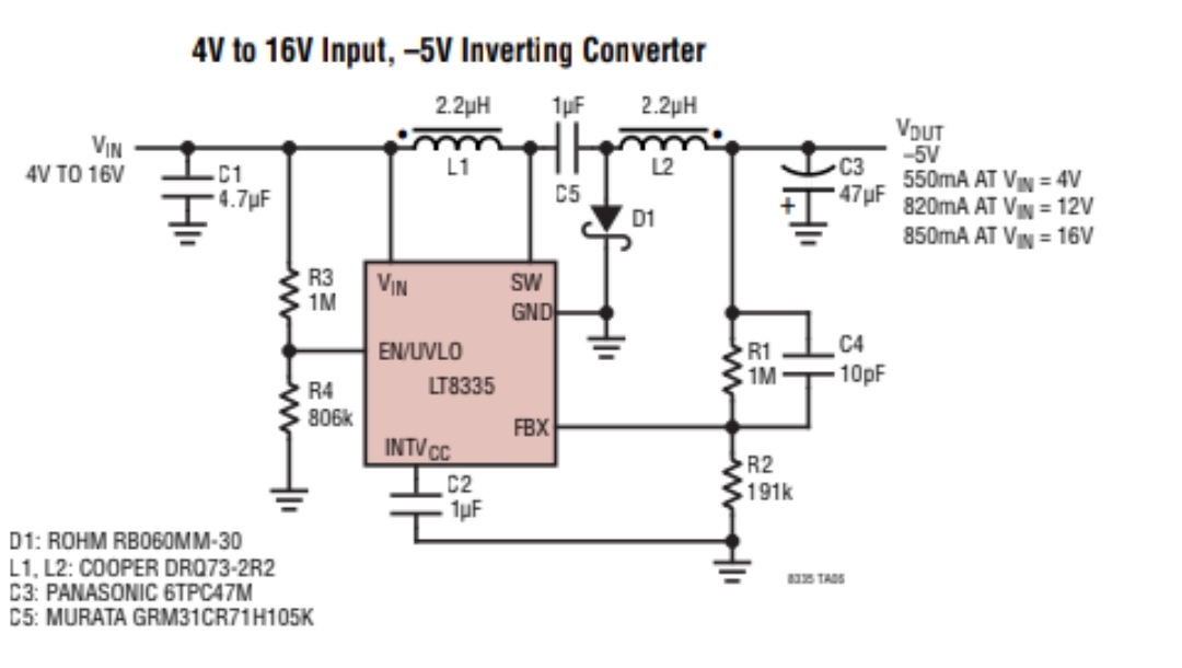

Желательно посмотреть схему.
Вот эти две схемы включены параллельно, только делители на нужное напряжение настроены.

Это понятно, как получали отрицательное напряжение?
Обычно люди когда спрашивают схему имеют ввиду вашу схему, а не из даташита.
Ну так я схему из даташита и взял. Или речь идёт о схеме, которую нужно запитать?

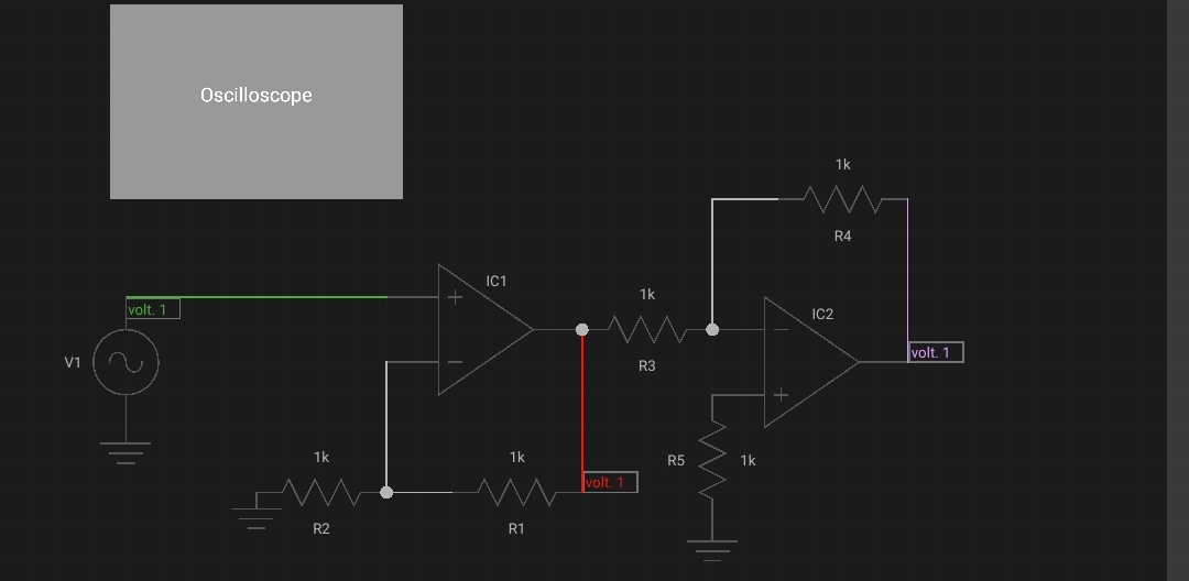

У меня скорее проблема не с потреблением, а с какой то особенностью преобразователей, схемы которых я скидывал выше. При подключении нагрузки выход, где должно быть -1.5В становится примерно 2.5.
Добавлено after 16 minutes 22 seconds:
Вот схема, которую надо будет запитать. ОУ ths3001
А напряжение питания +20 Вольт этой схеме для чего?
