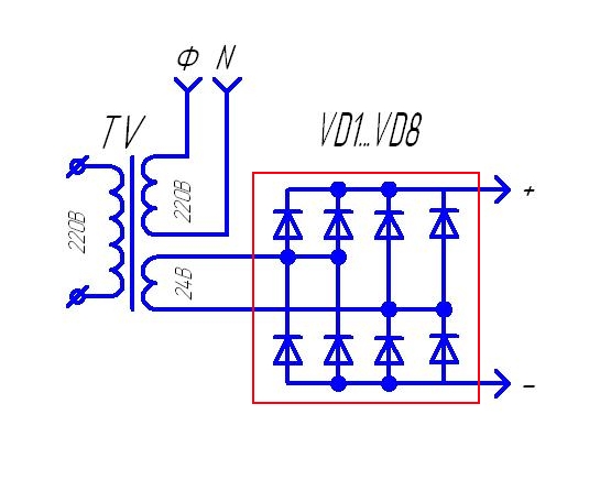

Имеется выпрямитель. Там диоддный мост мы делаем на диодах Д245. Они, ыцуки, греются очень сильно и потаму мы ставим здоровые радиаторы, и получается наш диодный мостик здоровым прездоровым) А это, в свою очередь, не нравится ни мне, любителю мелкого и упорядоченного, ни электронщикам, которые сию вещь собирают. Потаму я загорелся желанием найти замену этому мосту или диодам, но оказывается не так всё просто...
Дали мне параметры, каким должен соответствовать это изделие. Там рабочий диапазон от минус 40 по Цельсию начинаетсся. Ну я думаю фигня вопрос, ща найду и хоп... ниччего!
Посоветуйте пожалуйста чем можно заменить сию вещь. Чтобы рабочая температура от -40 по Цельсию начиналась и мелкой была) Преобразователи напряжения искал, всё норм, но только по температурам не проходят. А диоды просто здоровые. Ну не по современному это... :(

Если нужны большие токи, диоды просто физически не могут быть маленькими. А вот то, что они сильно греются, это сначала нужно смотреть схему...

Надо заменить одни диоды другими или вообще что-то другое поставить? Почитайте тогда про синхронное выпрямление, но это целая схема...

kbpc1004, -06,-08,-10, kbpc1504 и выше, короче - мосты серии kbpc.
П.С. это исходя из характеристик Д245.
П.П.С. А радиатор, наверное, все равно будет нужен

Извиняюсь, схему моста забыл) прикрепил на первом сообщении.
А что за схемки ещё нужны?
>TEHb< - можно и заменить диоды. Но я думаю лучше преобразователь напряжения поставить. Прост не нашёл ещё, чтобы от -40 начанались диапазончики) пока вот ищу

Вместо сильных диодов можно поставить мосфеты на ток так где-то 40 А,у них сопротивление менее 0.05 Ома может быть , поэтому теплоты от них будет на много меньше.

Только следует учесть, что у мосфетов есть как бы встроенный диод. В одну сторону ток идёт через этот диод (диод кстати обычный, с падением напряжения около 0,5 вольта), а в другую сторону непосредственно через полевик.

Если не они, то только диоды. Даже шоттки эффективны только на малых напряжениях.

При 24В пойдет и kbpc25005. При этом габариты минимальные и стоит меньше одного диода Д245 в Чип и Дипе. Диапазон температур от -55 до +150.
До 40В, а тут 24. Так что берите Шоттки на 30-40В...

Пгосмотрите этот даташит:
http://www.datasheetcatalog.org/datashe ... 5-1010.pdf
Размеры намного меньше восьми 245-х диодов! Это факт!
Д245 стоят всего 25 рублей http://www.moris.ru/~sztp/price.html
Диод Д 245А - 300В/10А/1Вт.
Судя по схеме нужен готовый диодный мост с токами не менее 20А!
Нужно также заметить, что вся электроника критично относится к перепадам температуры и расчет ведётся схемы для узкого рабочего диапазона температур! Для термостабилизации ёмкостей используют конденсаторы с положительным и отрицательным ТКЕ, а для полупроводников ничего такого нет, поэтому берётся с запасом по параметрам, тоесть гдето на 50А 1000В диодный мостик в одном корпусе, его размеры в пределах 30мм*30мм*20мм(эти размеры "наглаз").

Диодный мост KBPC5010

Рахмет за KBPC5010! :) Заданным параметрам соответствует и даже с излишком.
Кот_Баюн писал(а):
Я обычно в таких случаях ставлю китайский диодный мост на 50А и 1000В 50Гц(он продаётся в виде квадратика с отверстием для крепления в центре и 4-мя силовыми выводами под разьёмы), его очень удобно крепить к металлическому корпусу, который и служит радиатором ток в 10-20А он спокойно выдерживает.=) Я на основании этого моста подключал двигатели постоянного тока(1.1кВт) в сеть 220В и крепил сам мост внутри клемной коробки к металлу - очень удобно и незаметно получается! :)
В общем я что-то подобное планировал делать. Так как всё это в металлическом корпусе, то всё это может послужить радиатором. Спасибо за идею, додумаю)
