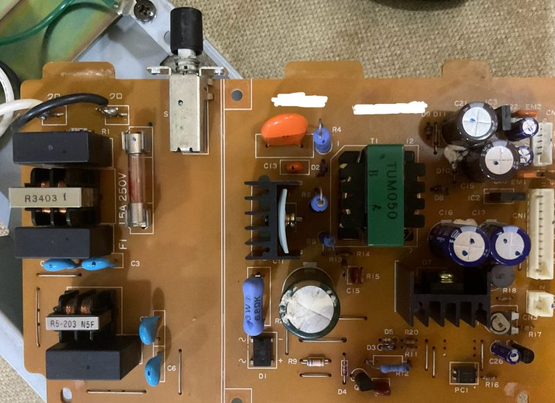

подскажите это высокочастотный БП 100-220 вольт или трансформаторный строго на 220в ?

Это импульсный обратноход от какого-то импортного видеомагнитофона или телевизора. Питающее напряжение определяется из инструкции или опытным путём.

Зачем маркировка замазана?

Скорее от какой то оргтехники, принтера например.

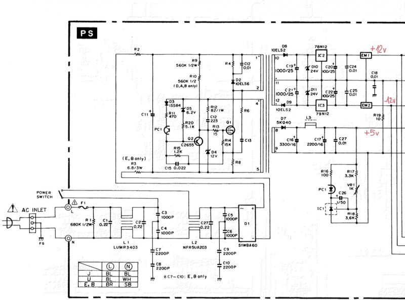

Вот его электрическая схема. Подскажите:
1) я могу его втыкать и 220 розетку и в 110в розетку?
2) какой максимальный ток я могу взять по шине 5В ?
3) какой максимальный ток я могу взять по шине +-12в ?

1) можно, но надо проверить при желаемой нагрузке (по нагреву радиаторов)...входной электролит на сколько вольт ?
2) ампера 2-3 (тоже по нагреву)
3) чем меньше, тем лучше....100-200 мА (стабилизаторы без радиаторов)

Krismi70, входные крупные конденсаторы на 250в

Dllyur, расскажите-ка лучше нам чем закончилась история с подключением синта Ямахи, рассчитанной на питание от ~110 В, через конденсатор в сеть ~220 В. Не из неё ли этот блок питания?

ТС а у С11 какое напряжение и ёмкость?

Krismi70, потому что на заводе возможно только такие конденсаторы были на случай установки их во все модели и на 110 и на 220
Добавлено after 7 minutes 8 seconds:
100мкф 400в

Если не хотите сообщать от какого устройства этот БП, тогда ответы будут такими:
Судя по номиналам деталей, этот блок рассчитан на работу в сети ~220 В, но, возможно, будет работать и при ~110 В. Проверять надо.
Не более 5 Ампер.
Не более 1 Ампера. В обоих случаях речь идёт про пиковую кратковременную нагрузку. Так как IC2 и IC3 без радиаторов, то долговременный ток через них порядка 100 мА.
P.s. Суммарная мощность не должна превышать 50 Вт.
