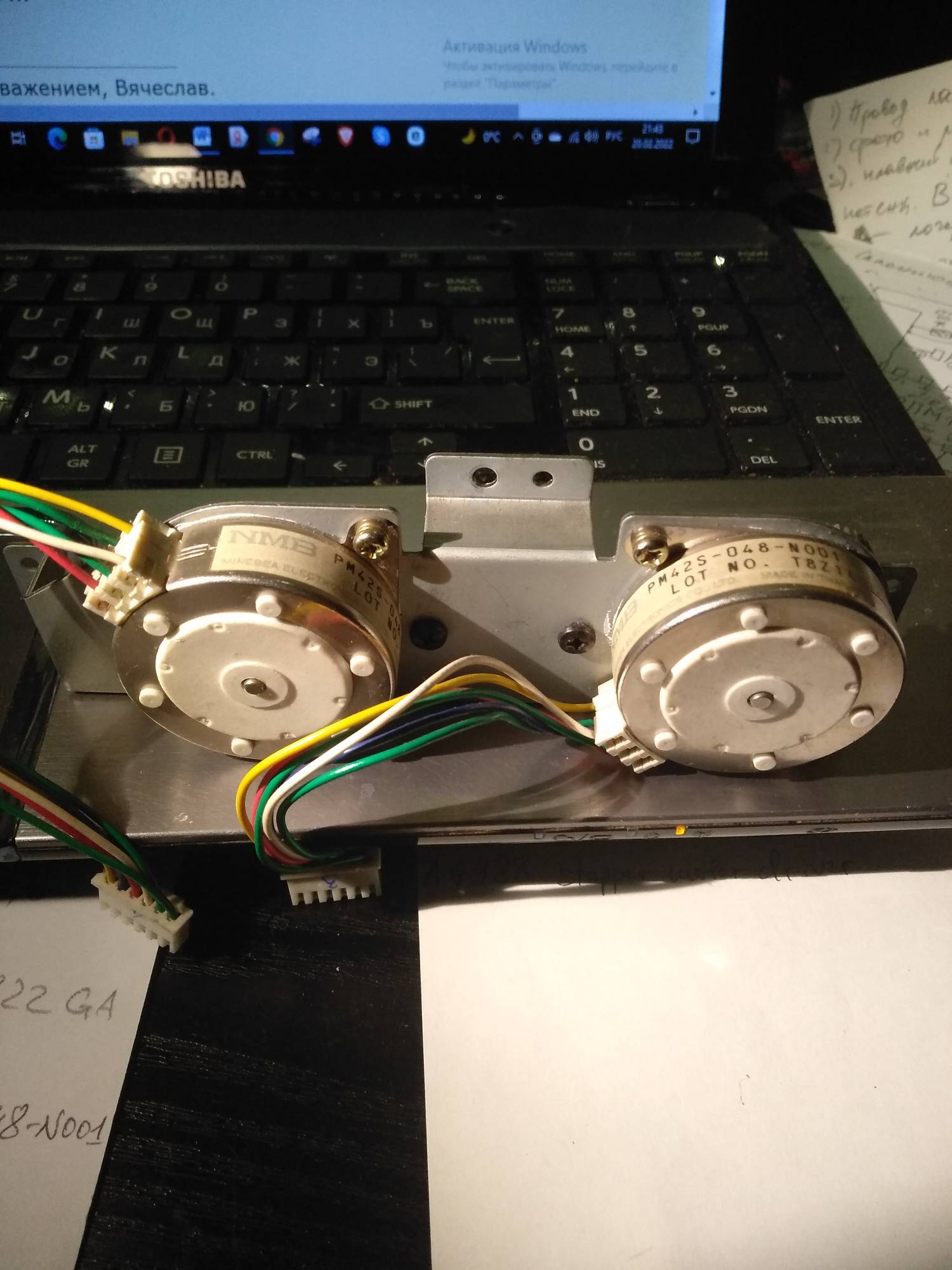

шаговый мотор от факса.jpg [193.21 KiB]
ссылка есть, как не быть.
https://product.minebeamitsumi.com/en/p ... 42S048.pdf
На моторах двухэтажная колодка, из каждой по три провода разноцветных выходят.
Зачем на моторе две обмотки, по всей видимости одна над другой? Не нашел такого феномена в сети.

Самые обычные униполярные шаговики. Очень у них статор интересно сделан.. дёшево-сердито, скажем так. От того и выводы обмоток в два ряда. 2 обмотки затем, что это шаговик. Средние точки для того, чтобы питать без применения мостовой схемы.
http://mypractic.ru/shagovye-dvigateli- ... stiki.html
