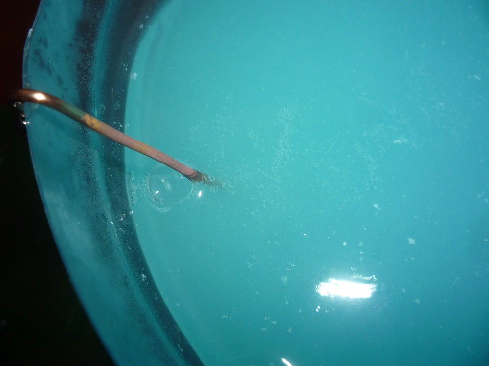

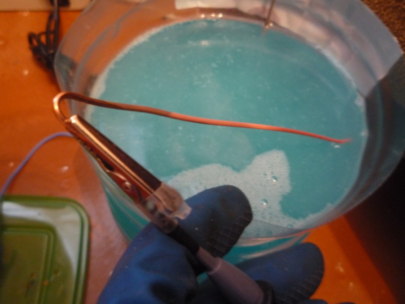

Это опять мои эксперименты. Посмотрел цены на реостаты, особенно мощные - это жесть. Даже на али двухкиловаттный обойдётся тысяч в 20. А ведь есть реостат, который всегда под рукой - это вода.
Какие плюсы:
- бесплатно!
- любая мощность - он не сгорит, только вода нагреется и закипит. Поменял - и дальше в путь (по сути, чайник - тот же реостат с мощностью, например, 2 кВт)
- регулировка сопротивления в широких пределах.
Минусы:
- при пропускании тока через воду идёт электролиз с выделением водорода, образующего взрывоопасную смесь с воздухом. Но с этим можно бороться - см. дальше
- громоздкость
- нестабильность (в процессе того же электролиза и нагрева сопротивление может меняться), непрецизионность (нельзя точно выставить значение сопротивления и даже тока)
В общем, хорошо подходит для примерной лабораторной регулировки больших мощностей типа из розетки.
Теперь про электролиз. Он идёт как на постоянном, так и на переменном токе, только на переменном катод и анод меняются местами с частотой тока. Избавиться от него невозможно, но можно сделать его безопасным, используя вместо чситой воды р-р медного купороса CuSO4. Тогда на медных электродах будут идти следующие процессы:
К: Cu2+ +2e -> Cu (медь из р-ра оседает на катоде)
А: Cu -2e -> Cu2+ (медный анод растворяется и переходит в виде ионов меди в р-р)
Т.е. анод будет растворяться, и медь переходить на катод. Никакого водорода и других газов выделяться не будет (кроме водяного пара при нагреве). Если ток переменный, то катод и анод всё время меняются местами, и медь просто будет ходить туда-сюда, так что электроды даже расходоваться не будут.
Сопротивление (точнее, ток) регулируется глубиной опускания электродов и расстоянием между ними.
Однако р-р будет нагреваться, как в вода чайнике. Его, конечно, можно менять, но придётся тратить медный купорос. Так что для доведения до ума можно организовать какую-нибудь водяную баню.
Собрал, попробовал.
Полёт нормальный :)
Единственное замечание - берите провод потолще для таких токов, а то мой от магнитофона перегрелся.
Может, у кого какие комментарии?

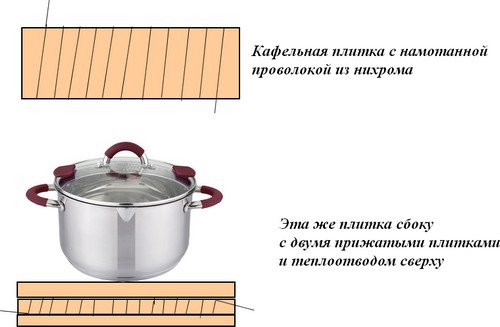

закинуть в воду кусок нихромовой спирали нужного сопротивления
Тогда уж лучше намотать нихромку на керамическую плитку, сверху и снизу прижать плитками и поставить на эту конструкцию кастрюлю с водой.

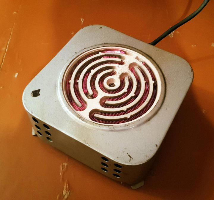

те бе в твою ПУСТУЮ башку не приходило чо электроплиты ДАВНО придуманы в конце 19в а в Раше каждый имел притку с открытой спиралю от 1905г и просуществовало это до 70годоф КПД ЕЕ ОКОЛО 99.9%!!! Изображение
и толка всякие снипы/санпины/ППБ заставили закатать спираль в керамику полностью в угоду мнимой Безопасности ТУПЫХ ЛОХОФ и Домохозяек...
и о боже ка они газ не зопретят еще :shock: :dont_know: ДОМА ВЗРЫВЕТ В РУКАХ Д ЕБ ИЛОФ :facepalm: :kill:
Добавлено after 5 minutes 9 seconds:
к сведению деток, идиотоф и танкистоф нихром нагретый до красна служит долгие годы прямо на воздухе и из него о ужас МЧС- любители испокон векоф мотали козлоф на кусках трубы из асбоцемента или кирпичах -последние с дырками очень удобны для пратяжки спирали из нихнома
и да ваш покорный слуга пытался запатентовать сее изобретение для обогрева домоф суть в том что кирпич с обмоткой вмуровывался в каждую стену с определеным шагом но бюрократы из патентного бюро СССР отказали а изобретени опробовано и работает лет 40уже и никто не жаловался
