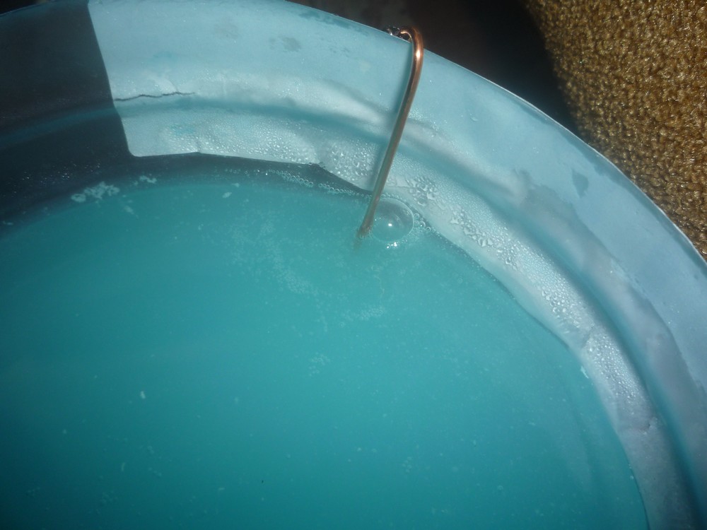

Это опять мои эксперименты. Посмотрел цены на реостаты, особенно мощные - это жесть. Даже на али двухкиловаттный обойдётся тысяч в 20. А ведь есть реостат, который всегда под рукой - это вода.
Какие плюсы:
- бесплатно!
- любая мощность - он не сгорит, только вода нагреется и закипит. Поменял - и дальше в путь (по сути, чайник - тот же реостат с мощностью, например, 2 кВт)
- регулировка сопротивления в широких пределах.
Минусы:
- при пропускании тока через воду идёт электролиз с выделением водорода, образующего взрывоопасную смесь с воздухом. Но с этим можно бороться - см. дальше
- громоздкость
- нестабильность (в процессе того же электролиза и нагрева сопротивление может меняться), непрецизионность (нельзя точно выставить значение сопротивления и даже тока)
В общем, хорошо подходит для примерной лабораторной регулировки больших мощностей типа из розетки.
Теперь про электролиз. Он идёт как на постоянном, так и на переменном токе, только на переменном катод и анод меняются местами с частотой тока. Избавиться от него невозможно, но можно сделать его безопасным, используя вместо чситой воды р-р медного купороса CuSO4. Тогда на медных электродах будут идти следующие процессы:
К: Cu2+ +2e -> Cu (медь из р-ра оседает на катоде)
А: Cu -2e -> Cu2+ (медный анод растворяется и переходит в виде ионов меди в р-р)
Т.е. анод будет растворяться, и медь переходить на катод. Никакого водорода и других газов выделяться не будет (кроме водяного пара при нагреве). Если ток переменный, то катод и анод всё время меняются местами, и медь просто будет ходить туда-сюда, так что электроды даже расходоваться не будут.
Сопротивление (точнее, ток) регулируется глубиной опускания электродов и расстоянием между ними.
Однако р-р будет нагреваться, как в вода чайнике. Его, конечно, можно менять, но придётся тратить медный купорос. Так что для доведения до ума можно организовать какую-нибудь водяную баню.
Собрал, попробовал.
Полёт нормальный :)
Единственное замечание - берите провод потолще для таких токов, а то мой от магнитофона перегрелся.
Может, у кого какие комментарии?

а теперь выкинуть из воды медный купорос и закинуть в воду кусок нихромовой спирали нужного сопротивления или просто связку резисторов .
а с электролизом ток в нагрузки не будет постоянным

этой идее лет 200 еще носоломоф применял а мож и кто до него
я тебя удивлю даже житдкосные диоды есть нужен хитрый раствор с сепаратором и разные по составу лектроды
еще немного постаратца и сделать тиристор мона хотя нет это будет жидкосный тригатрон..
кстати насчет чайникоф и кипятилникоф давно их юзал ка нагрузка при ремонте залиф водой
голая спираль в воде тоже рулит но не выше 20в иначе корозия от электролиза сожрет электроды и проволку
Тогда уж лучше намотать нихромку на керамическую плитку, сверху и снизу прижать плитками и поставить на эту конструкцию кастрюлю с водой.

еще такой момент что в современном мире реостат как бы не то что не нужен но и вреден .Соберите регулятор на теристоре или трансформатор .

По поводу жидкостного реостата скажу что это ерунда, сопротивление меняется в разы. Нихром в воде лучше, если напряжение большое можно использовать дистиллированную воду, или масло. Для изготовления воды достаточно обычного бытового самогонного аппарата.
Масло дороже, и рассеивает тепло считай только на конвекцию, вода дешевле и умеет кипеть, при этом может рассеять очень много энергии и температура не превышает 100°.
Трансформатор на хорошие токи тоже будет греться, а ещё будет громоздким и дорогим. Например, на 16 А (я просто ориентируюсь на значения в розетке) - там только сердечник квадратов 10 будет...
Про тиристоры и симисторы задумываюсь, изучаю информацию. Просто водяной реостат - первое, что пришло в голову из подручного. Если ничего больше нет.

Смотря на хрена нужен реостат, если для задания нужного тока то это не самый лучший способ, КПД очень низкий.
Если для сброса лишний энергии то тиристор не пойдёт.

подобные кипятилники пытались делать многие но работало оно не у всех....
оказалось что нужнна вода с достаточной минерализацией почти солденая ... а пить такую ну нах например чистая горная или байкалская вода от него не закипает толка пузырки водорода идут и все
