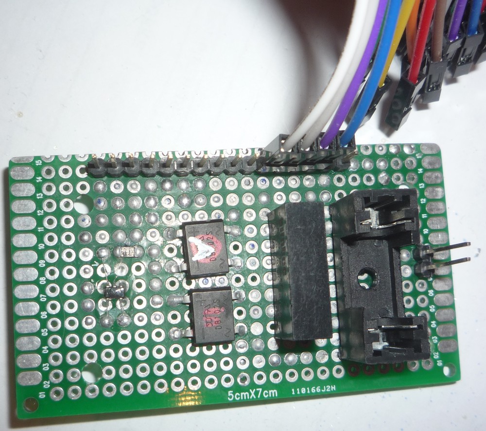

Есть такой dc-dc 5В-5В с гальванразвязкой: https://www.chipdip.ru/product/am1d-0505sz
Спаяна такая схема:
Контакты этого dc-dc выходят на штырьки и ни с чем на плате не соединены. На фото они подключены к проводкам.
Вот подключение:
Фиолетовый: +Vin
Синий: -Vin
Белый: +Vout
Серый: -Vout

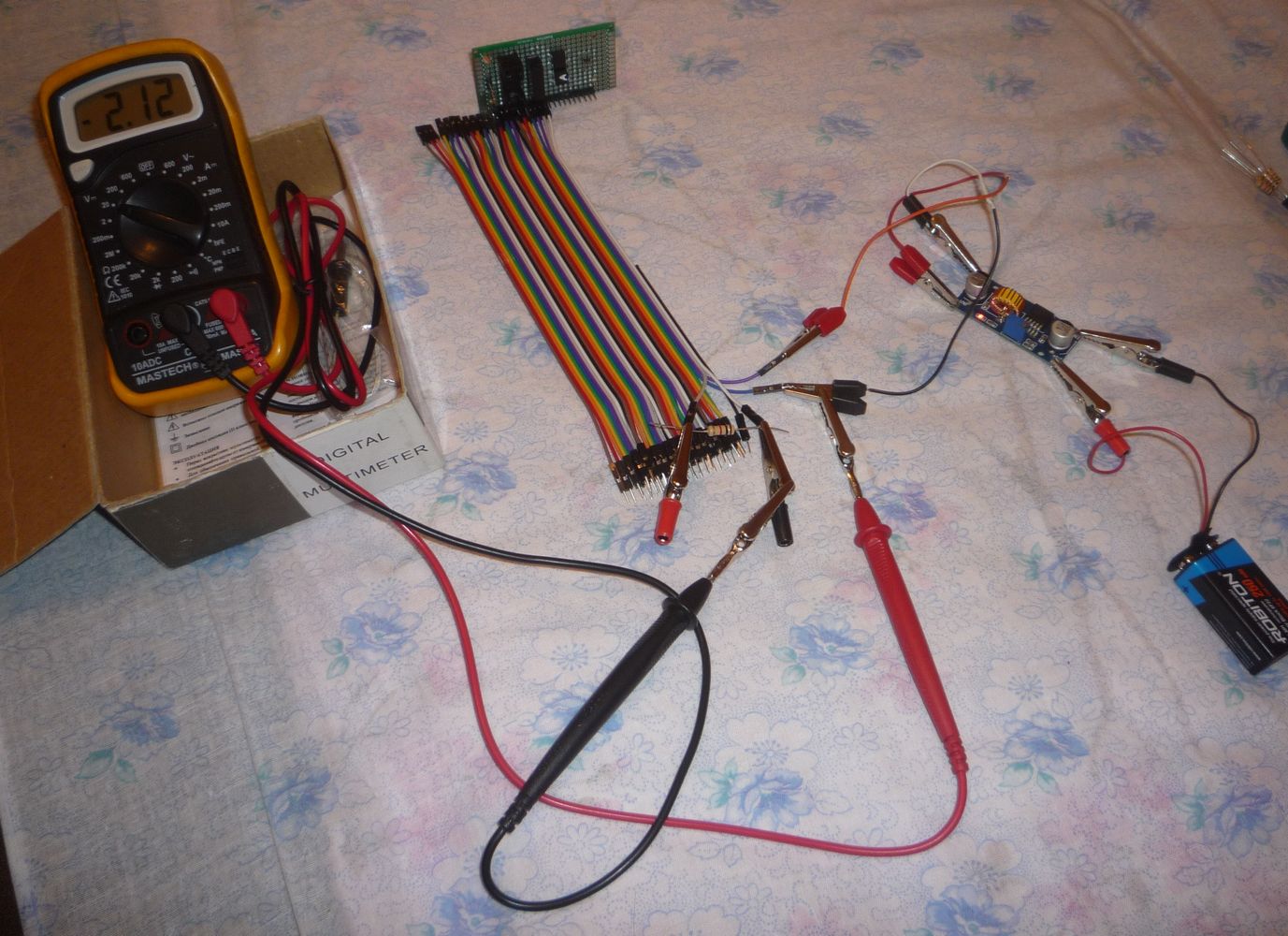

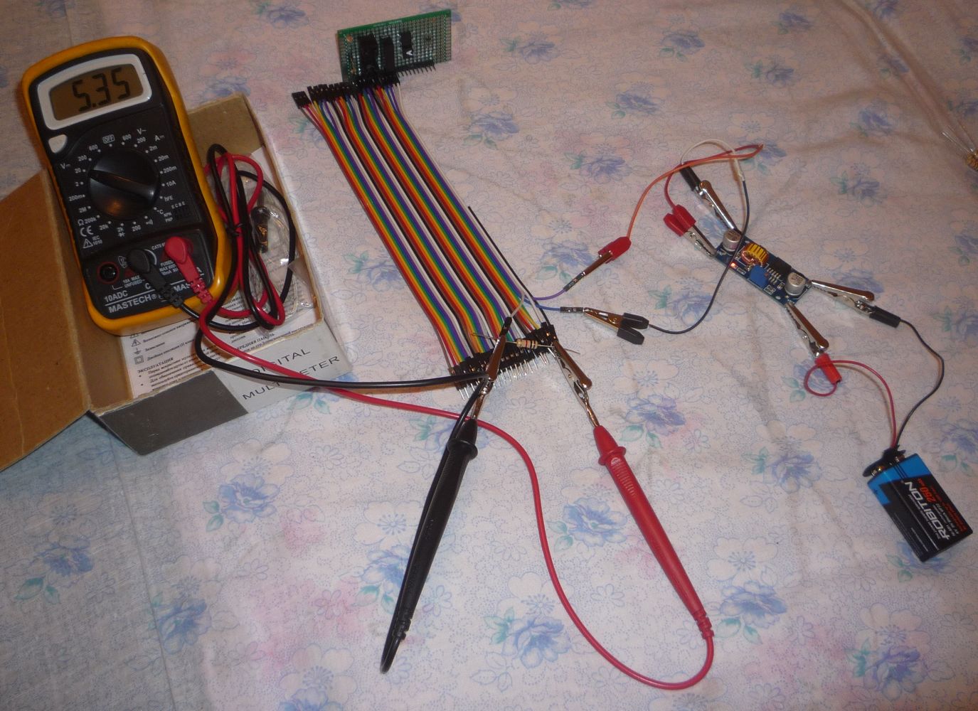

Проблема в том, что почему-то возникает разность потенциалов между тему контактами, которые должны быть гальванически развязаны:
Хотя тока между ними не возникает:
Кроме того, разность потенциалов возникает даже между контактом dc-dc конвертера и соседней дорожкой платы, никак с ним не связанной:
Все дорожки прозванивались, замыканий нет, флюс смыт спиртом.
Почему же возникает указанное напряжение, почему не возникает ток и что вообще происходит?

Наматывая обмотки трансформатора, вы создаете между обмотками паразитную емкость.
С этим можно только смириться.

Про ЭМС слыхал? Чем она обеспечивается представляешь?
Даю маячок: между входами и выходами могут стоять высоковольтные конденсаторы и/или резисторы сопротивлением в десятки-сотни мега ом. Не редко их делают внешними, но они могут быть и внутренними.

У меня открылась только одна из картинок, приложенных тобой.
Берёшь конвертер с увеличенным расстоянием между выводами, а на плате вход с выходом идут чуть ли не касаясь друг друга. Где логика?
Схема включения твоего модуля есть в даташите. Странно слышать вопрос о внешних элементах. Ответ в даташите. Ещё поищи на сайте Аимтека руководства по применению на серию. В них нередко даётся много полезных пояснений и рекомендаций.
Рекомендую параллельно выходу конвертера ставить TVS номиналом, соответствующим выходному напряжению конвертера. Возможно, в каких-то модулях они есть, но я таких не встречал. При резком уменьшении тока нагрузки он поглотит возможный индуктивный выброс. Выброс короткий, но некоторые МК на него реагируют сбросом или зависанием.

Для начала разберись с тем, что означает термин "гальваническая развязка". По-моему, ты не понимаешь. Особенно разберись с понятиями "напряжение изоляции" и "сопротивление изоляции". Тогда станет понятно: прибор показывают как раз то, что развязка в порядке.

romserg писал(а):
что раз электрически не связаны, то и напряжения между ними быть не должно.
Кто такое сказал? Совсем наоборот, Почти любой блок питания имеет гальваническую развязку и напряжение между первичной и вторичной стороной всегда есть. Другое дело что при приложении любого напряжение ток будет отсутствовать, или быть ничтожно мал.
Это из-за паразитной ёмкости?

Паразитная ёмкость, разные утечки, статика и так далее.

Если вторичная честь по схеме изолирована от земли, то резистор или конденсатор просто необходим, иначе может произойти пробой статическим электричеством.

Я понимаю, что раз электрически не связаны, то и напряжения между ними быть не должно.
Явное указание на непонимание термина "напряжение".
Не понимаю, в чём проблема повторить схему из даташита. Зачем разводить демагогию?
Элементы между входом и выходом ставят для выравнивания их потенциалов, ибо при равенстве потенциалов двух точек напряжение между ними равно нулю. Конденсаторы ставят для передачи коротких импульсов или ВЧ, резисторы приходится ставить в условиях сильных постоянных полей. И резисторы, и конденсаторы используют высоковольтные.
Судя по постам выше, у ТС очень слабые познания в физике вообще и электротехнике в частности. И книжки читать для восполнения пробелов он не хочет. Ладно, толчите воду в ступе дальше, а я пойду кисок потискаю.
