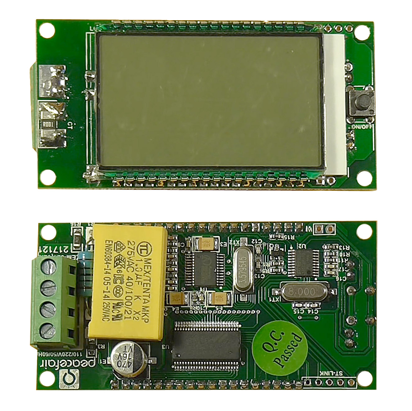

На днях приобрел данный ваттметр, стоит не слишком дорого и функционал не плохой. Вкратце о приборе, мерит напряжение, и ток сети, отображает "активную" мощность, подсчитывает кВтч. Из настроек можно включать, и отключать подсветку, настраивать моргание ЖКИ по превышению порога мощности, сбрасывать счетчик кВтч. Построена эта штука на МК STM 32f030f4p6 (даташит на который найти не удалось), красивый индивидуальный сегментный ЖКИ, с "умным" контроллером HT1621B, и АЦП RN8209G, с входами 200мВ. История началась с "моего тупняка", при заказе не обратил внимания на версии ваттметра, оказывается 061 это вариант с токовым трансформатором, а 021 с резистором шунтом. Как экономный покупатель заказал "самый дешевый", не найдя десять отличий на фото, прошло время, получил, возмутился. Когда возмущение прошло начал думать чего же делать дальше, отправлять обратно было неохота, пришлось думать, как переделать "шунт" под "токовый трансформатор". Вскрытие показало что все не так плохо, мануал (на Китайском) к АЦП показал минимальные отличия между датчиками, немного поковыряв плату паяльником удалось таки подружить прибор, с самодельным токовым трансформатором. Кольцо было использовано с фильтра старого БП компа, опытным путем найдено оптимальное число витков, 36шт, благо мультиметр помог. Решил замерить сколько же потребляет сей чудо девайс, и обалдел, 60мА с сети 220В :))) Китай - это просто страна контрастов, засунуть в плату МК, ЖК, контролер ЖК и отдельный специализированный АЦП, но при этом не сделать нормального модуля питания... Модуль питания построили на гасящем конденсаторе со стабилитроном, да стабилитрон держит 60мА, но с сети 220В, и мы имеем 14Вт, что в случае постоянной работы прибора в щитке потянет на 10кВтч в месяц. С этим было мирится нельзя, но предусмотрительные Китайцы все сделали грамотно, на плате "общая", для всей обвязки точка питания, при чем на входе имеется КРЕН'ка на ТТЛ 5В. Подпаяв туда старую зарядку от телефона, увидел как потребляемая мощность прибора упала в 40 раз. Но полез еще один косяк, хоть на ЖКИ и отображается напряжение и ток сети, на деле МК получает "бегущие" параметры, при чем "мощность" считается "активная", по максимальному току. Трансформатор то припаивался к входам резистора-шунта, и "ватты" в конечном счете считает не корректно, обычная лампочка на 100Вт(при правильном токе) по мнению прибора потребляет всего 40 :facepalm: "Переключение" входов в прошивке еще не проверял, но вот то что ограничения в 20А нет выяснил сразу.
Ребята, токовый трансформатор создает какое либо отставание тока от напряжения? Прибор недобирает в показаниях "Вт", а амперы верны, при этом на вики пишут что трансформаторы не дают такого сдвига...
Немного файлов по зажиганию: ФУОЗ 2.2 + программа правки таблиц 0.987, монтажка

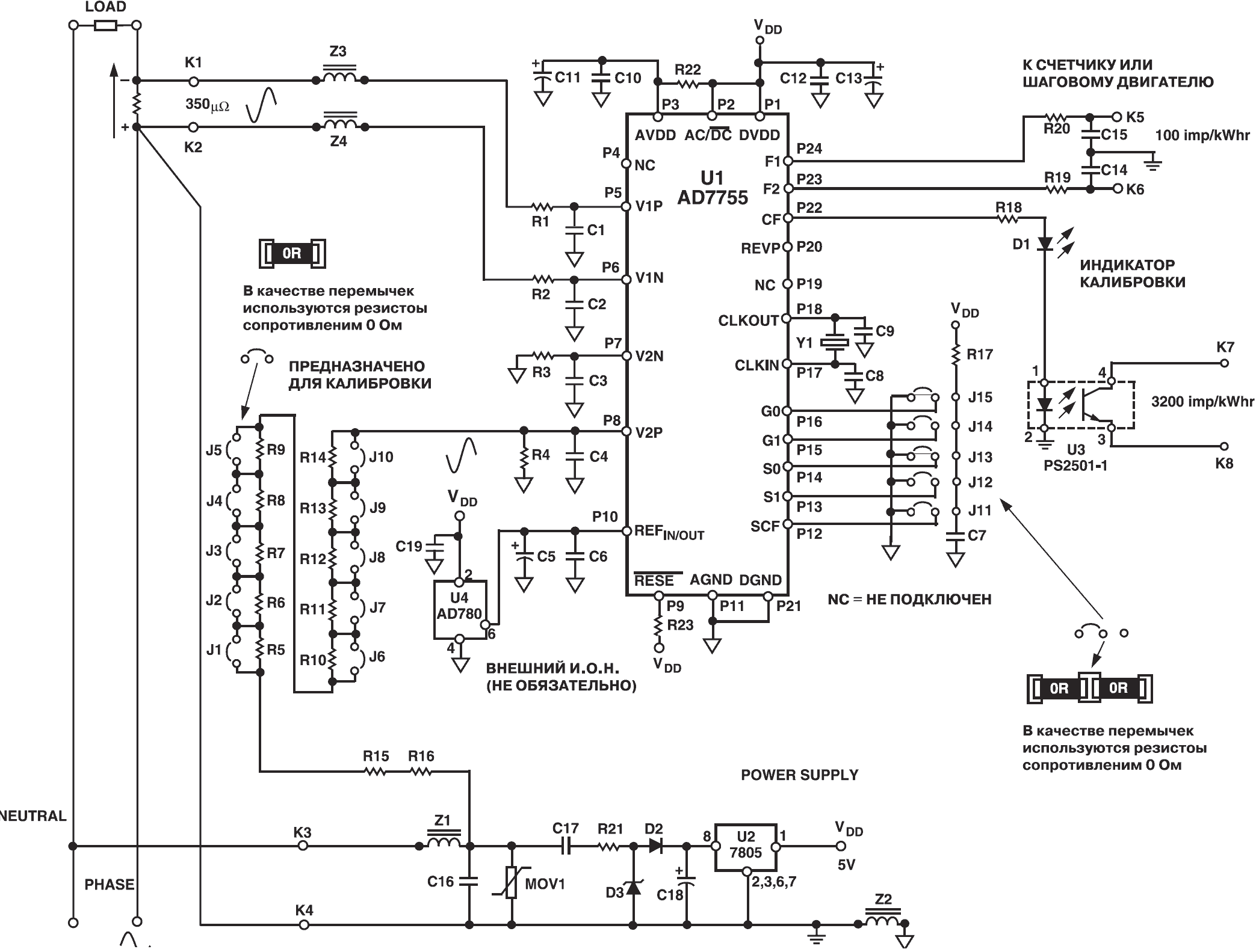

По моему опыту это не совсем так . У менябыла тема про лампочки на СД , которые завышали показания ваттметра в полтора раза . Кстати , эти лампочки
пока стоят у меня в люстре , пусть пока посветят :)
Flash.#13 писал(а):
Шунт хорош если мерить лампочку, а мне нужен прибор, в щиток, 24/7 на дом. Нехорошо пропускать 4КВт через прикрученный к колодке проводок, которая припаяна к плате, на которой припаян шунт.
У меня в электрощитке работает электронный многотарифный счетчик СЭТ , который на шунте . Если шунт качественный и расчитан на перегрузки , то
это нормально .
Ваттметр на ADE7755
Шунт установлен довольно приличный .
Принцип АЦП почти такой-же как у автора темы , добавил пдф-ку для теоретических расчетов и калибровки .
Счетчик электроэнергии на микросхеме ADE7755.pdf [493.39 KiB]
Cxema_c4et4ika.gif [86.39 KiB]

Телекот ну тогда получается зря выпаял его схему питания, но мне все равно не нравилось как было. Если взять, к примеру, конденсатор в розетке, разве не будет в точке пика напряжения, хоть какого то тока? Часть энергии должно же считать?
jonpim шунт 0.01 smd 2512, 1Вт, производитель рекомендует до 20А, но это будет 4Вт уже...

Потестировал на погрешности самодельный датчик, да, он не супер точный. Привел показания к мультиметру в точке 9А(~2КВт), при этом ток 0.5А показывает как 0.38А. Для меня такая переделка оправдана, хоть с потерей точности, можно мерить большие токи. Кстати, судя по показаниям ваттметра токовый трансформатор сдвигает замеряемый сигнал, мощность активной нагрузки практический отсутствует, но зато резко реагирует на реактивную составляющую, после такой "переделки" получается как бы "измеритель реактивной составляющей", по крайней мере очень похоже. Но лучше использовать оригинальный прибор с нормальным датчиком. Еще у прибора красивый ЖК, с подписями, но размер небольшой, с трех метров уже не читается.

jonpim конечно заметил, и даже пробовал их задействовать, но это зашито в программе, и просто "перепаять вход" ничего не дает. И четко написал:"лучше использовать оригинальный прибор с нормальным датчиком". В моих постах нет фразы:"всем так делать", это как бы результат ошибки при покупке, понятно, лучше оригинальный прибор, но изменить уже ничего не могу.

Возвращать назад не вариант, без ТТ он не нужен. Перешить МК так же не вариант, нет не то что прошивки, но и толком не ясно, что за камень, и когда это на пром приборы давались исходники? Ближе к 10А все в порядке, меня все устраивает, только нормально ваты не считает, но не критично... :idea:
