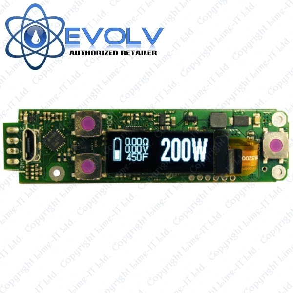

Вот у них получилось, только схемы данной платы я найти не смог, а даже если найду то наверняка прошувку не дость(
DNA200RetailBoard__02133.1434944232.1280.1280.jpg [152.19 KiB]
DNA200_01_w.jpg [189.83 KiB]

Что получилось? Припаять специальную микросхему BMS?
 Заголовок сообщения: Re: Преобразователь на TPS53353DQPT
СообщениеДобавлено: Ср дек 02, 2015 11:26:08
Зарегистрирован: Вт дек 01, 2015 16:44:21
Сообщений: 7
Таки да, вот и хотелось бы узнать какую и получить схему... Или же, чтоб Вы умные люди, которые оперируют всякими не понятными для меня терминами, посоветовали как и на чем можно собрать такую плату?

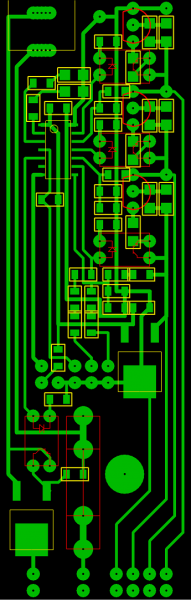

Если мы говорим о системе контроля аккумуляторной батареи, то её можно собрать на:
1. BQ77PL900
2. ISL94203
3. ATMega16HVB (или родственниках)
4. Любом микроконтроллере с большим количеством обвязки
5. На очень большом количестве дискретных деталей.
Первые три варианта просты, но микросхемы не слишком распространённые и дешёвые.
4-й вариант доступен и гибок, но выглядит как то так
Изображение(это ещё функционал не полный).
5-й вообще страшный в пайке.
