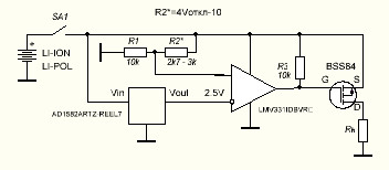

Добрый день.
Известно, что переразряд Li-Ion (Pol) аккумулятора действует на него негативно.
Данная схема предназначена для отключения нагрузки при снижении напряжения аккумулятора до заданного значения (Vоткл). Я установил 3,2V.
Для точного задания Vоткл собрать Схема_2. Резистором R4 установить необходимое Vоткл. Увеличивая сопротивление R2* добиваемся отключения нагрузки.
AD1582ARTZ-REEL7 - любой ИОН на 2.5V
LMV331IDBVR - любой низковольтный компаратор.
Если нужна более мощная нагрузка http://easyelectronics.ru/upravlenie-mo ... ast-3.html

Спасибо насмешил. :))
Ты сам то представил как будет работать твоя схема?
Напряжение уменьшается и сравнивается с пороговым, полевик начинает закрываться, ток падает, напряжение на батарейке опять растёт, полевик опять открывается. И всё по кругу. :))
Совершенно правильно. Это видно и можно принимать меры.
А теперь честный ответ. Устройство выполняет задачу из названия темы?
И извиняюсь за ошибку в схеме. Входы компаратора нужно поменять местами.

Для открытия мосфета (Р-канал) нужно как можно лучше заземлить затвор, для закрытия подтянуть к питанию. А как тут работает TL431?

Вашу схему ещё можно спасти, достаточно делитель переместить на выход схемы и между выходом компаратора и минусом поставить конденсатор.

От чего? От блока питания или аккумулятора? Если от аккумулятора то обрати внимание на процесс отключения.
Если переместить делитель на выход то этот процесс будет чётким.

просто даже при полностью открытой ТЛке напряжение на катоде не может быть меньше 2в. Если взять правильные пороги 2,54в то на открытие полевика остаётся 0,5в, очень мало транзисторов сможет работать при таком напряжении затвор-исток.

По совету друзей добавил гистерезис.
В протеусе показывает отключение 3,0 В, включение 3,7 В.
В металле не пробовал, жду детали.
Еще добавил звуковую сигнализацию разряда.
