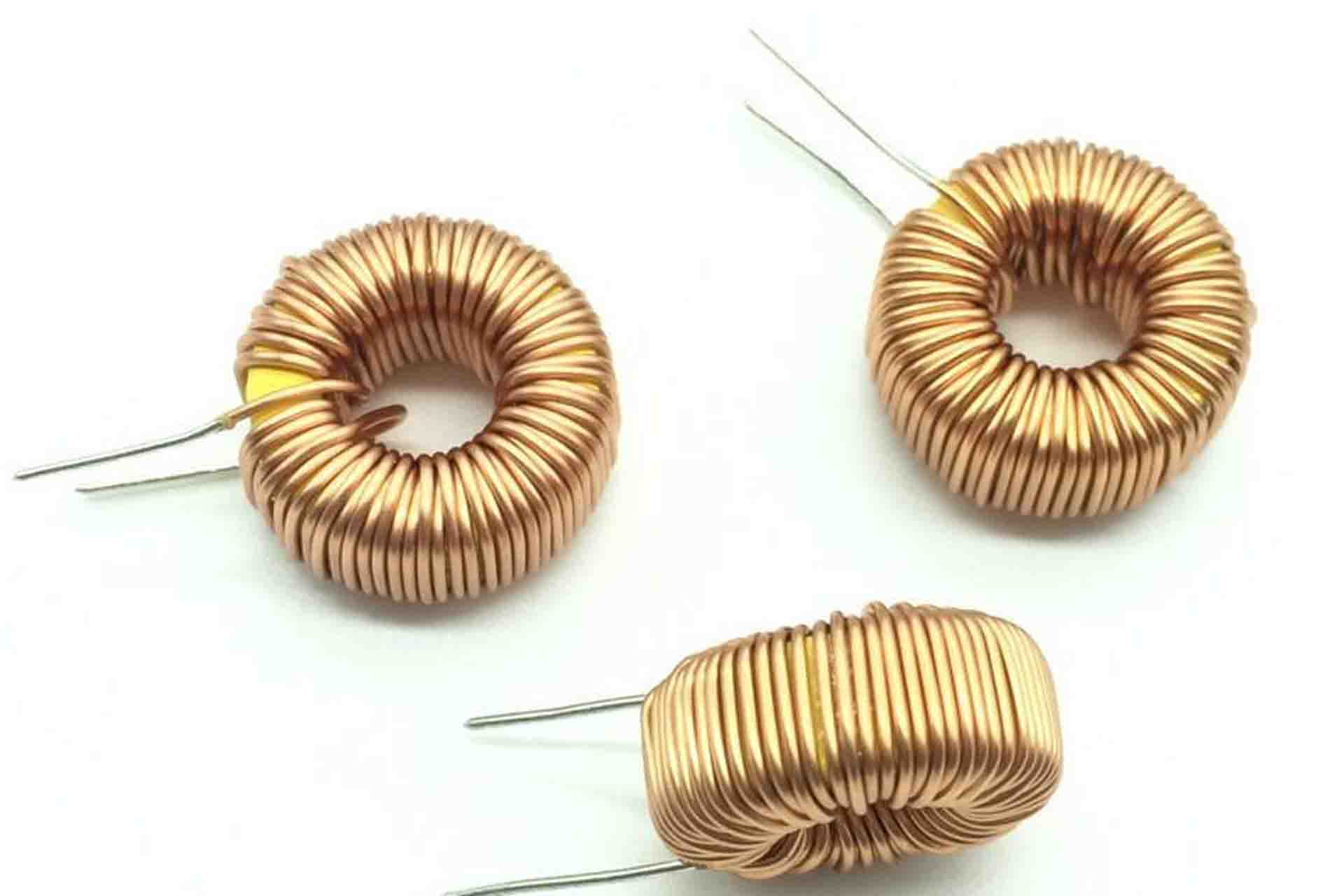

Старайтесь прижимать провод плотнее к кольцу.
Вот что получилось прижимал какмог но плотно все равно не удалось. Достаточно ли количество витков? Провод 1.7мм Изображение
 Заголовок сообщения: Re: Блок питания iso-480pp 4s переделка в зарядное для акб
СообщениеДобавлено: Пт мар 16, 2018 23:55:42
Рейтинг сообщений: 25
Зарегистрирован: Сб фев 18, 2017 00:36:02
Сообщений: 211
У вас получилось 20 витков, надо 25-30.
Если провод толстый и нужное количество витков не умещается в один слой, то мотать надо в два слоя. Внутри кольца получается второй слой, на внешнем диаметре витки второго слоя располагаются между витками первого слоя.
Можете оставить этот дроссель. Если блок будет работать плохо, надо его перемотать, как положено.

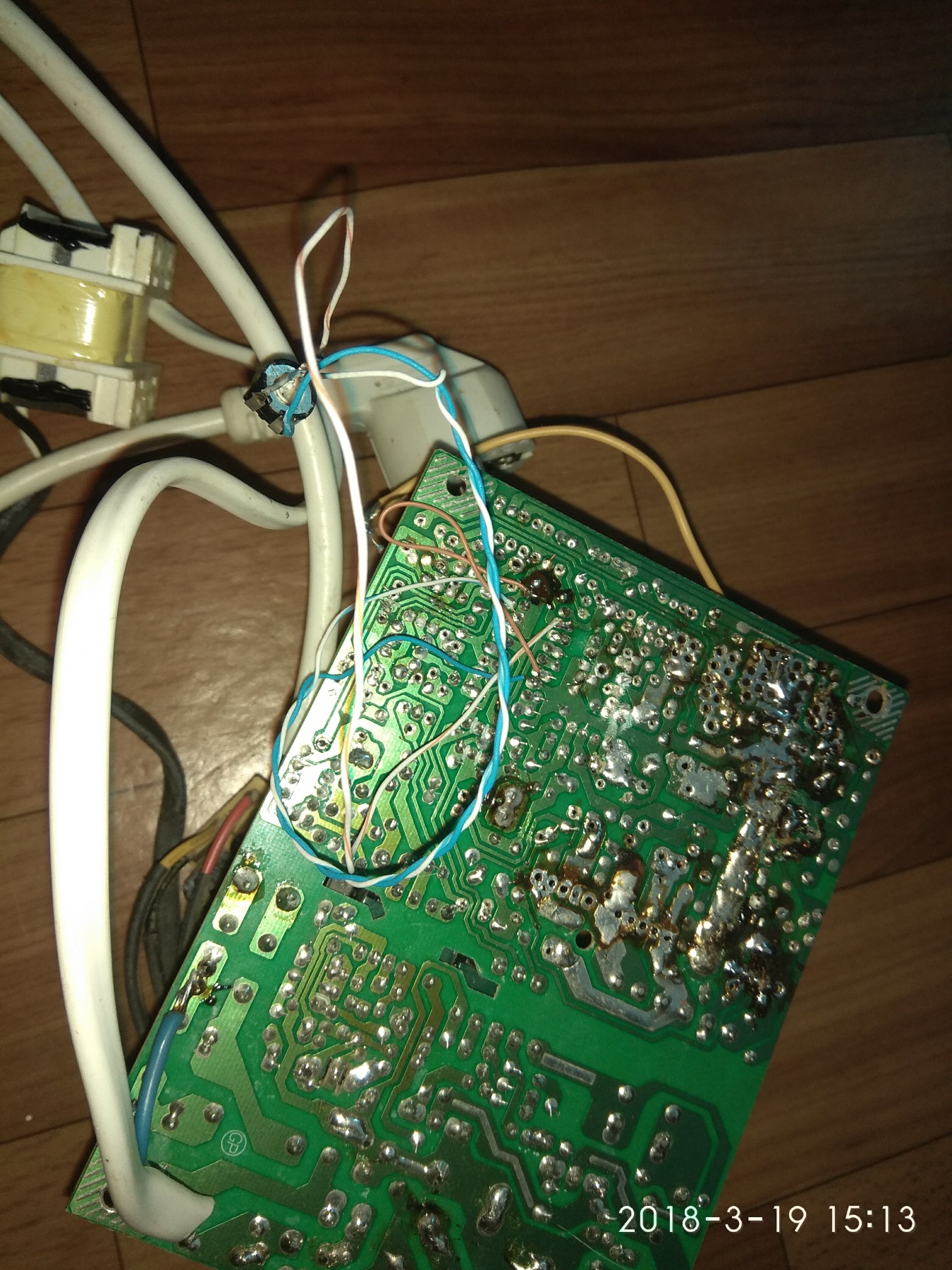

Добрый вечер!
Нарисовал тестовую схему по другому, более понятнее. Изображение
R1 соединяется с плюсовой шиной на плате, R2 соединяется с минусовой шиной на плате. Точка соединения R1, R2 подключается к 1 ножке TL494.
Переменный резистор R3 одним выводом соединяется с 13, 14, 15 ножками, другим выводом с 7, 16 ножками, средний вывод с ножкой 2.
Никакого внешнего блока питания подсоединять нельзя.
Между ножками 2 и 3 TL494 расположена RC цепочка обратной связи. Она уже есть в вашем блоке с другими номиналами. Ее трогать нельзя. Ножки 4 на тестовой схеме нет. На тестовой схеме показана часть микросхемы. Все остальные детали блока, которые остались после удаления лишних элементов, должны оставаться на плате.
Напоминаю. Пробное включение в сеть производить без нагрузки через лампочку накаливания 220В 100Вт, включенную вместо предохранителя.
Собрал тестовую схему . только лампочку 60вт 100 не нашел) Включил и тишина лампочка не моргнула. На электролитах напряжение есть
Добавлено after 39 minutes 50 seconds:
Еще там много перемычек их тоже все выпаивать?
http://img.radiokot.ru/files/129362/1jb0sqekjk.jpg
http://img.radiokot.ru/files/129362/1jb0spntp7.jpg
http://img.radiokot.ru/files/129362/1jb0soycnp.jpg
Два дросселя между собой спаял так как туда не смог поместить и дорожка оторвалась

Перемычки надо удалить только те, которые не нужны и проверить плату на соответствие схеме после удаления лишних деталей.
После этого собрать тестовую схему.
Лампочка 60Вт 220В, включенная вместо предохранителя, вспыхивает при подключении к сети в момент заряда входных электролитов. Если все нормально, то лампочка вспыхивает и гаснет. Если есть ошибки, то она ярко светит.
Если есть напряжение на электролитах, то должна быть регулировка напряжения на выходе блока от 0 до 20В при повороте ручки резистора R3.
Подробнее посмотрите здесь https://www.drive2.ru/b/2445147/
Лампочка почему то не вспыхивает вообще. по схеме все проверил вроед все нормально. тестовая схема тоже собранна правильно но напряжения на выходе нет

Вы писали, что на электролитах напряжение есть.
На каких электролитах и какое напряжение?
СообщениеДобавлено: Вт мар 20, 2018 10:07:07
Зарегистрирован: Чт мар 15, 2018 20:51:17
Сообщений: 82
на высоковольтных. Вечером попробовал еще раз, лампочка моргнула и погасла. на выходе напряжение не появилось. стал замерять напряжение на ногах 494 наверное что то коротнул :фейерверк силовые транзисторы пробило. может еще что то не знаю

Проверяйте внимательно все элементы. Может не все лишние перемычки выпаяли. Почитайте статью и комментарии по ссылке, которую давал выше. Там все подробно написано, как проводить тестовые испытания, какие напряжения должны быть и многое другое.
Вообще импульсная техника очень капризная, требует определенного опыта работы с ней, внимательности и понимания того, что делаешь.
Не забывайте о высоком напряжение опасном для жизни.
