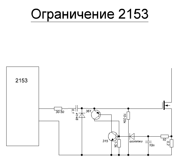

А где в этой схеме рзонансный конденсатор и катушка??
Добавлено after 3 hours 7 minutes 41 second:
Знал бы прикуп, жил бы в Сочи :))
Вы про эту схему?
Да, про схему Китафончика, но там лучше поставить триггерный сброс что бы надежно разряжало емкости.
Вот например так:
Добавлено after 1 minute 25 seconds:
Можно несколько упростить это, например сделав по 3 ноге режим "икоты" в случает превышения выходного тока или при софт старте.
Ограничение 2153.GIF [8.37 KiB]

Конденсатор нарисован а катушка ... Выпоняет роль катушки сам трансформатор.

Советую почитать про резонансные преобразователи и только потом делать их на 2153.

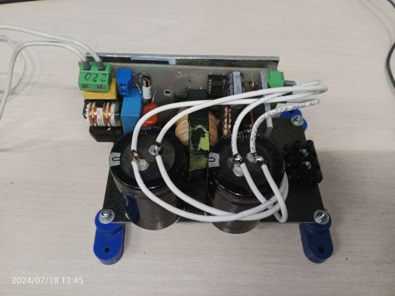

Вот давно собирал, резонансер на 2153 микре. Мощность 600 ватт. Для уся. Выход +-50 вольт . 6ампер ограничение тока.
На выходе два кондера по 100000 мкф 80 вольт.
Частота около 30 кГц. Резонансная 40кГц. Транзисторы выходные ixsis 40N60. Управляются напрямую драйвером.
Транзисторы покупал в те времена, когда еще можно было достать в магазинах оригинал. Каждый стоил по 1500 руб.
Собрал сей блок, от нечего делать. Может пригодится... :)))
