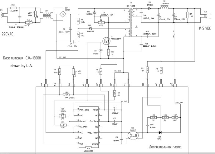

Уважаемые коты, выручайте! Весь интернет перерыл. Перечитал огромное количество статей, пересмотрел кучу видео. Но так и не нашел ответа как все же высчитывается затворный резистор. Например отсюда http://redblot.ru/archives/563. Для проверки взял схему Изображение, пересчитал. Не получается 150 Ом как в схеме, хоть тресни. В 2 раза ниже номинал резистора получается. Уже всю голову сломал, что не так делаю? Где ошибаюсь? Разъясните пожалуйста :(
 Заголовок сообщения: Re: Импульсный блок питания
СообщениеДобавлено: Чт фев 25, 2016 16:02:40
Рейтинг сообщений: 71
Зарегистрирован: Ср сен 24, 2014 23:22:20
Сообщений: 277
Rзатв min = Uвых драйвера : I max драйвера
Условно Uпит драйвера=U вых драйвера.
Меньше этой величины R ставить нежелательно, больше можно-влияет на скорость вкл и выкл ключа, т.е. КПД, Основа-смотреть документы на ключ , в них даны рекомендации по выбору резистору затвора
СообщениеДобавлено: Чт фев 25, 2016 16:54:59
Зарегистрирован: Вт сен 11, 2012 20:21:37
Сообщений: 211
Грубо говоря при максимальном напряжении 30 В и выходном максимальном токе 1 А, резистор 30 Ом. Про такой способ находил заметки в интернете. Это не то. Хотелось бы понять какое оптимальное сопротивление должно быть. В качестве примера я скидывал схему. Там ведь тоже по такой логике должен стоять резистор на 15-30 Ом, но ведь там 150.
СообщениеДобавлено: Чт фев 25, 2016 19:16:14
Зарегистрирован: Чт сен 10, 2015 15:50:09
Сообщений: 60
Не допускаете, что 150 Ом - это просто чья-то ошибка? Это более вероятно, чем желание разработчика организовать мягкое включение-выключение ценой бОльших потерь на полевике. Основное назначение затворного резистора - подавление звона. Выбирают его с расчетом, чтобы задавить звон, но не пожертвовать КПД. Fairchild вообще рекомендовали конкретно 4.7 Ом на каждый затвор и не заморачиваться с расчетом.

К примеру....скорость нарастания тока до 10% величины от максимума-300наносекунд....ключ комутируется с резюком в 15ом-за 120 нан....со 150ом-за 250 нан....итог.....и в том и в том случае потери будут....почти одинаковые.
Чем ниже частота комутации(больше индуктивность первички),тем больший "завал фронта" можно выставить почти без ущерба КПД затворным резистором(его сопротивлением).
Я пробовал связку 8050+8550....на нее подавались фронты в 15-20 нан,с нее выходили-где-то по 50 нан...питание-12 вольт...затворный резистор-10ом...так вот,после него фронты были уже 95-100нан....когда убирал резистор вообще-80 нан....когда резистор ставил 20ом-фронты тянулись уже по 250 нан....чем не понравилось без резистора вообще....ломает задний фронт(закрытие) и тянет "типо область Миллера" на спаде до 150нан...хотя входной-80! с резистором-вход-100,выход-нелинейная горочка,но до "отсечки"-30нан!!!....сам импульс растягивается до 110 нан(около 30 нан-это падение с 3-4 вольт до 1в...т.е. по сути ненужная в коммутации полевика область(отсечка).
Еще один ньюанс замечен с подтягивающим резистором исток-затвор в 1кОм...который обычно "дюжа вумныя" ставят...он валит крутизну фронтов на аж 20нан!! ну и спрашивается....нафига он такой хороший там нужен? короче бред...кто-то не подумав влепил и остальные бараны то-же лепят.
А вот разрядный диодик паралельно резистору затвора-наоборот,делает фронты резче(чуть-чуть открытия и нан на 15-20-закрытия....правда затягивает порог после "4-х вольт"....с небольшим "звоном" в пару колебаний на 15нан-волна.
исходя из сказанного-ослик в руки и посмотреть фронт сначала с резистором в 150ом,затем с 15 ом....ну и скорость нарастания тока,не грех оценить (истоковым резюком).....а то окажется что там с 1мкс только импульс тока начинается....а мы сдесь к наносекундам придираемся.

В схеме (лежит на первой странице) имеется цепочка резисторов R10, R11. Должны они греться? Особенно греется на 120 кОм. Это при условии, что стояли родные на 1 Вт. Я поставил 2 Вт. Причем интересно что разные сопротивления. Вроде должны стоять одинакового номинала...
СообщениеДобавлено: Чт фев 25, 2016 21:19:51
Сообщений: 60
Это стартовое питание контроллера. Ток течет, напряжение падает большое, потому и греются. Падение напряжения пропорционально сопротивлению, ток равный, потому греется больше тот, у которого больше сопротивление - все логично и правильно. Равенство сопротивлений необязательно, важно суммарное - чтобы тока хватало на запуск. Два ставят, т.к. у резисторов тоже есть максимальное рабочее напряжение (350-500В в зависимости от материала/модификации для 1Вт CF/MF), один в него может не уложиться (особенно если 0,5Вт используются), плюс это позволяет распределить выделяемую мощность - и вместо одного 2Вт поставить 2 по 1Вт.
СообщениеДобавлено: Чт фев 25, 2016 21:33:23
Сообщений: 211
kimius, спасибо за развернутый ответ. Это я все знаю. Просто не понятно такое соотношение сопротивлении. Резистор на 120 кило разогревается градусов под 60. Резисторы стоят плотником к конденсатору C1. Могут они подогревать кондер?
Обмотка трансформатора и сам ключ имеют приличную паразитную ёмкость, к тому же часто режим работы трансформатора выбирают с неразрывным током. И при открытии ключа возникает скачок тока из за разряда этой самой ёмкости и восстановлению не проводящего состояния диодов. Так вот что бы снизить этот скачок специально замедляют открытие ключа увеличивая затворный резистор. Так как ток намагничивания в начале импульса мал это снижает динамические потери в ключе при его открытии. В каком то блоке встречал даже 430 Ом. Для сохранения маленького время закрытия когда ток через ключ максимален этот резистор шунтируют диодом.

Посмотрел документацию на домофон. Напряжение AC100-240V – 50/60Hz, потребление – 14W. Диапазон питающих напряжений - универсальный, поэтому сопротивление резисторов вдвое ниже, чем надо бы для питания только от 220. Если не планируется питать от низкого напряжения - можно суммарное сопротивление резисторов удваивать. Кстати, насколько знаю, для универсального диапазона питающих напряжений конденсатор С1 берут из расчета 2-3мкФ на 1Вт мощности. 14Вт и 22мкФ - тут производитель слегка пожадничал. Написано, что блок питания встроенный, т.е. вы тестировали устройство в целом и грелся корпус всего домофона? Ну так 14Вт куда-то же должны деться, с чего вы взяли, что греет его именно БП. БП такой мощности должен буквально пару-тройку ватт в тепло перегонять. Резисторы, кстати, в сумме порядка 0,5Вт выделять будут при питании от 220В.
Телекот, в схеме нет диода, форсирующего закрытие, зачем еще и закрытие затягивают - клампер выбросами не нагружать?
СообщениеДобавлено: Пт фев 26, 2016 07:47:04
Карма: 146
Рейтинг сообщений: 6062
Сообщений: 36292
Откуда: г.Мариинск
Я говорил про схему vipien. Если у вас большой резистор в затворе это значит что у вас должен стоять транзистор с лёгким затвором.
Прогрев локальный. В том месте где стоит БП, корпус и подогревается снизу и сверху. Раз уж в/домофон расчитан на такой большой размах напряжений, можно пересчитать детальки на более узкий диапазон. Но как быть с трансом? Надеюсь не придется менять.
