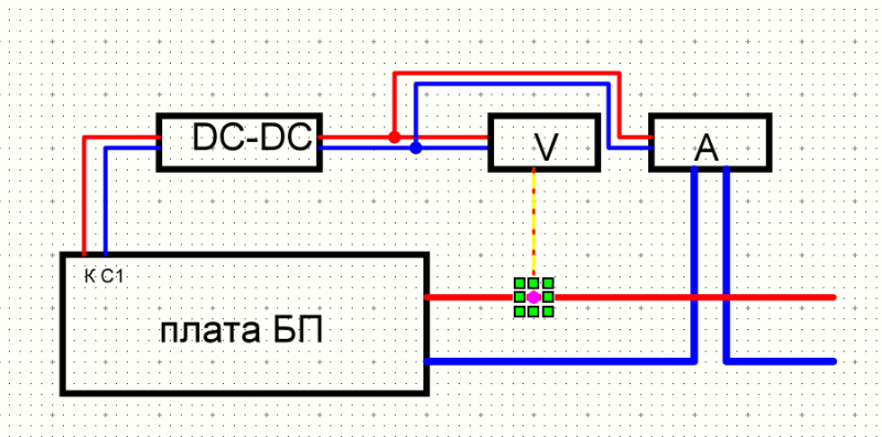

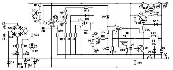

Вопрос от нуба. Собираю по схеме c аттача, поэтому обозначения буду давать по ней. Схема вполне себе регулирует напряжение, а вот с током проблема. При КЗ вообще на 11-13А улетает, что не есть хорошо, благо транзистор Q4 ВРОДЕ пока держит, всего на секунду замыкаю, а он на хорошем радиаторе. Начинаем дебажить. За регулировку тока отвечает U3, начинаем его обмерять(относительно земли). На минус-питании честные -5,6В, на плюсе порядка 24В(у меня трансформатор 18В. а не предлагаемый) что в принципе норма. резистор R18 пересчитан, поскольку ток у меня тоже не 3А, он порядка 100к, но не так важно. На выходе U1 примерно 11,4В, что в пределах нормы. На неинвертирующем входе U2 c поворотом резистора напряжение меняется от 0В до примерно 1,1В. Уводим потенциометр Р2 почти в 0, напряжение на выходе примерно 5В, замыкаем на КЗ, срабатывает защита, загорается светодиод, ток уходит в условные 2А. Замеряем падение на R7(0.47Ом). -0,1В где-то. Что за фигня?.. Должно же быть порядка 0,9В(0,47 * 2). ОК, резистор отправился к праотцам. Но нет, он вполне рабочий, выпаивал ножку, замерял. Миллиомметра нет, просто подал стабилизированные 1В, ток чуть больше 2А, норма. Мультиметр показывает порядка 0,3-0,6Ом, зависит от фазы луны, ну то есть видит, но криво. ОК. Впаиваем обратно. Меряем его непосредственно в схеме - мультиметр его не видит, 0Ом. Странно, вроде бы КЗ нигде нет. Проверил выходные цепи, Q1 рабочий вроде бы, Q2 тоже, как и Q4. Да и не было бы на выходе напряжения стабильного, 2В, 2А он держит, проверял на (1Ом 10Вт)-резисторе. В общем - что это может быть?
А если измерить сопротивление в схеме, но с без резистора.

ОУ может быть вылетел.

Может резистор не 0,47Ом, а 0,047? тогда все сойдется.
Хороший вопрос, не догадался, померяю и сообщу. Я же правильно понял - отрубить ножку и просто померять сопротивление в цепи без него, проверить, не шунтирует ли кто его?
Вряд ли. Переставлял местами ОУ, ничего не изменилось. ОУ, ежели что - UA741CN вроде бы. Да и проверял я их, ведут себя как ОУ)
Не, по маркировке он 5W0.47ΩJ, да и проверял я его по методике, как указал выше.

Не должно на нем при 2А падать 0,1 В. А на 0,047 должно.
Добавлено after 1 minute 50 seconds:
Либо ток где то мимо течет.
0,3Ом, постепенно уменьшается до 0,1Ом, подозреваю по мере зарядки какого-то конденсатора, хоть и странно. Может тестер глючит. Неважно, кто-то где-то пробит походу. Вытащил операционники - не они, поведение не изменилось. Вчера проверял Q1 и D11, не они. Q2 и Q4 проверял раньше, но могу проверить ещё раз. Но, КМК, без них бы не регулировалось напряжение.

Покажи монтаж, может где ошибка, может сопля из олова где то прилипнуть.

Я отключил переднюю панель(клеммы + вольтметр + амперметр, потенциометры не отпаивал) от платы(соединяется через клеммники) - и... Оп-па, больше 100кОм стало. это, я так понимаю, норма(хотя я не вижу цепь, которая замыкается, я что, так переход коллектор-эммитер у Q4 TIP35C померял? Дык мне казалось, там минимум мегаом должен быть). Странно как-то, ведь замеряя сопротивление конкретно между двумя проводами на переднюю панель - я получаю обрыв, как и должно быть, ведь передние клеммы не соединены,. У меня вчера было подозрение на модуль амперметра, но сейчас он отключен. Ещё есть подозрение, что один из проводов на D10 коротил, он как раз возле клеммника, а он у меня установлен наоборот, контактами вовнутрь платы, ибо в корпусе мало места. В общем планы на вечер после работы таковы. Промерять и обсмотреть переднюю панель, обнюхать выходной клеммник(или вообще выкинуть его и припаяться напрямую), вернуть R7 на место, проверить регулировку ещё раз. О результатах сообщу.

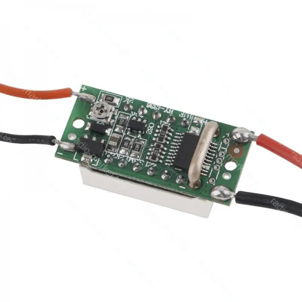

Чуть с опозданием, но сообщаю о результатах. Я нашёл проблему, но я её не понимаю. Итак, передняя панель. На ней установлены два китайских модуля, вольтметр(трёхпроводной, плюс, минус, измерение к плюсовой клемме выход лабораторника) и амперметр(4-ёх проводной, плюс, минус, два провода измерения поставлены в разрыв земляного провода клеммы выхода лабораторника). От входного конденсатора С1 отходит два проводка, которые идут на китайский опять же модуль DC-DC понижайки. На вход её подаётся 24-25В выпрямленного, на выходе установлено 12В, которые по моей идее должны питать оба модуля и вертилятор на корпусе. Вертилятора пока нет, про него забудем. Пока к этим 12В подключен только вольтметр, а амперметр отключен - всё работает как часы(шутка про то, что должен работать как лабораторник), он показывает правильное напряжение. Подключаю амперметр - защита умирает. Видимо, она как-то сбоит, где-то что-то на что-то я замыкаю. Причём сам амперметр по себе - рабочий, ток он до сих пор показывает верно. Или я его неправильно подключил... Фото модуля амперметра прилагаю. В описании некоторых модулей написано, что их питание должно быть гальванически развязано. Но в описании этого вроде бы такого нет... Кто с такими дело имел, тут играет роль полярность подключения выхода, например? Я ж так понимаю, что это тупо вольтметр на шунт встроенный, не должно в теории... Или должно?
Лучше бы не фотку, а ссылку, и описание подключения.
Да и, заодно, как вы его подключили.

Ну, схема приблизительно такая. Отпаиваю от амперметра оба провода питания и оба провода минус, замыкаю минус в обход него - работает защита. Подрубаю его - защита работает неверно, проще сказать, что вообще не работает, но амперы он показывает правильно. Насчёт описания амперметра - а нет его. Ни схемы, ни описания в интернете я не нашёл, только общую инфу.
