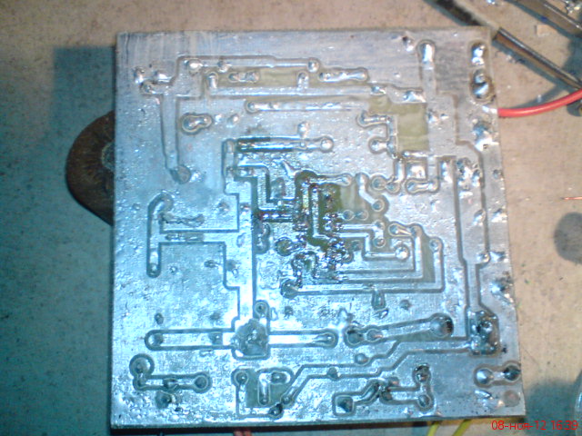

 Заголовок сообщения: Re: LM2576 преобразователь 24в->12в 15а
СообщениеДобавлено: Чт ноя 08, 2012 17:10:05
Зарегистрирован: Вт май 15, 2012 23:32:54
Сообщений: 3
Помогите определить в чем проблема. Где то я накосячил или микросхему надо искать другую? Даю питание начинает резистор на 10 Ом (на схеме идет от базы s8050, у меня там стоит на 22 Ом) плавится по-тихоньку. На mbr2545 питания нету. На irf9540 на 1-й и 3-й ноге 24в, на средней пусто. На базе s8050 24в, после рез. 10 Ом (того который греется) 9в, судя по всему от этого плавится? Проверял диоды все целые, стабилитроны тоже, кондеры тоже. Может быть еще проблема в TC122-25, не открывается (на корпусе +24в)? Нужно померить напряжение на микросхеме (по памяти: 12нога-24в, 7н-0в, 8н-9в, 4н-0.06в )? Подскажите куда "копать".
Комментарий к файлу: снизу
СообщениеДобавлено: Пт ноя 09, 2012 23:10:58
Сообщений: 3
Все проблему решил, всем спасибо! Оказалась таки микросхема бракованная.
