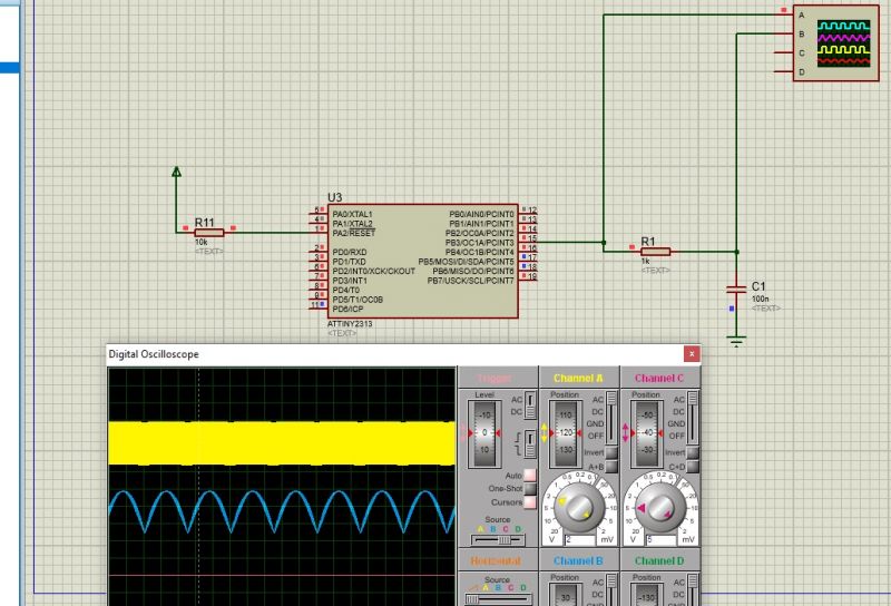

Приветы котам. Эта тема побудила меня зарегистрироваться. Хотел попросить, но нашел сам набитый листинг программы из статьи Калюжного. Хочу посмотреть как работает, может перепишу код когда на работе затишье. Совсем не нравится примененный контроллер, заманчиво применить avr с нормальным таймером с dead-time. Если тупо запустить этот код в proteus, картинка получается такая:Изображение
Новую microchip studio не видел до этого еще ни разу, но там нет AT90S2313, потому выбрал ATTINY2313, отличия не смотрел, видимо что нужно совпадает, потому запустилось сразу.

константин_KoSS_89,
Можно полюбопытствовать про работу программы в общих чертах? Я не про таймеры и шим, а про много таблиц.
При нажатии кнопки "старт/стоп" поочерёдно перебираются таблицы с заранее просчитанными значениями ШИМ сигнала для формирования синуса необходимой амплитуды. каждый период происходит замер напряжения и меняется номер таблицы, с большим или меньшим максимальным значением ШИМ сигнала. Так происходит плавный выход на заданное напряжение и его стабилизация. Программа написана "костыльно" но работает. были попытки переписать по нормальному, с прерываниями по таймеру итд, но за ненадобностью так и остались планами...
