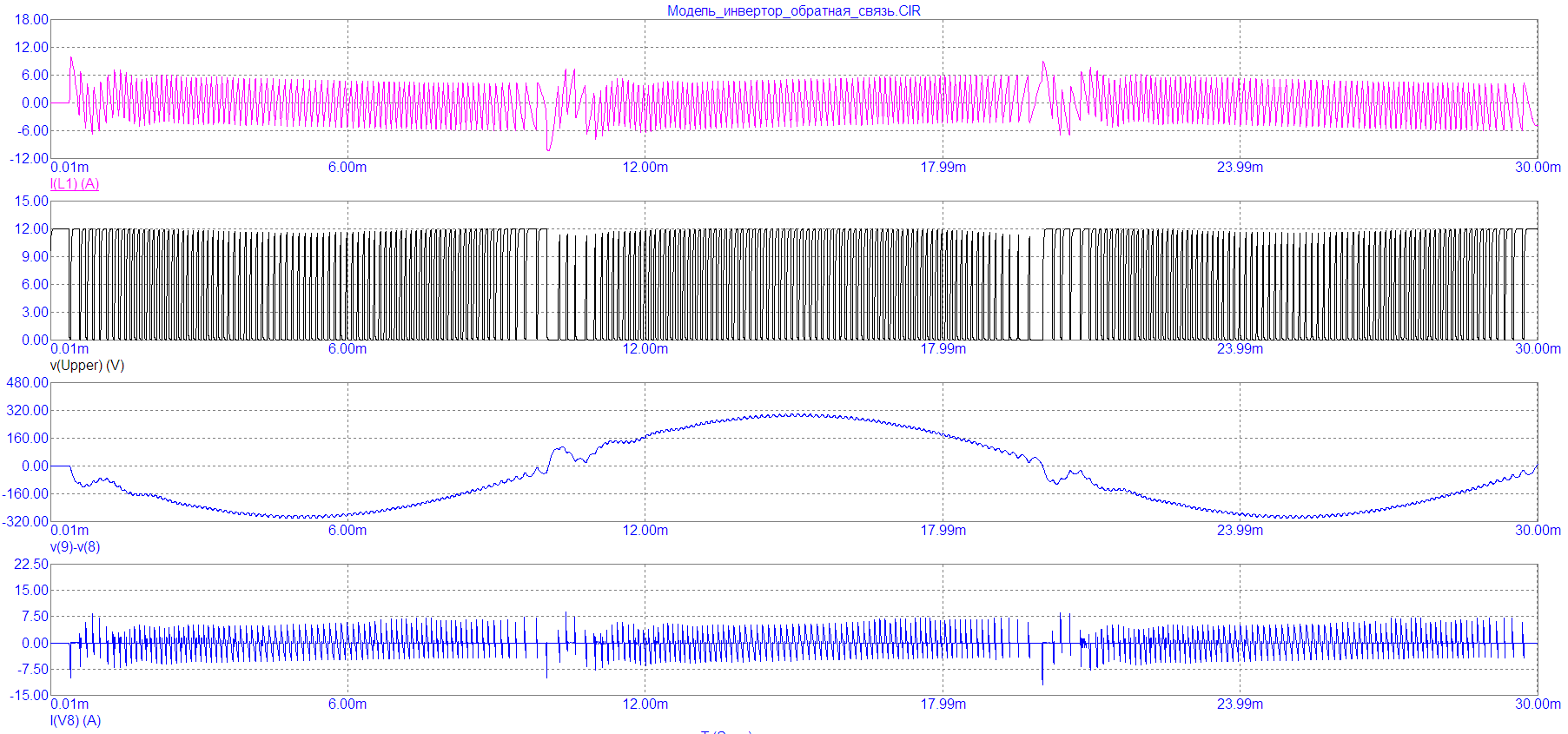

возможно кому-то будет интересно - срисовывал схему формирователя синуса APC 640-7711, затем попытался смоделировать её в микрокап 12.
Модель, как и полагается, упрощенная.
На вход подается опорный синус, сигналы обратной связи по напряжению и по току дросселя.
Сформированный ШИМ сигнал подаются на "ключи".
Моделировалось непосредственно формирование выходного "силового" синуса, можно проверить как он работает на ХХ, с однополярной, с полной нагрузками.
Переходной процесс включения/отключения нагрузки не проверен.
Модель не особо доведена до ума, есть "нехороший" переходной процесс в области, когда выходное напряжение переходит через ноль.
Вероятно связано с тем, что реальная плата не полностью промерена (в частности конденсаторы и номинал выходного дросселя), модель была построена подгонкой до достижения синуса на выходе.
Также возможно, что в реальной схеме процессор управляет коэффициентом усиления сигнала обратной связи по току и это как-то душит колебания.
Публикуется для интересующихся, как это делалось "в аналоге".
