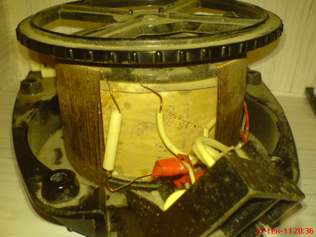

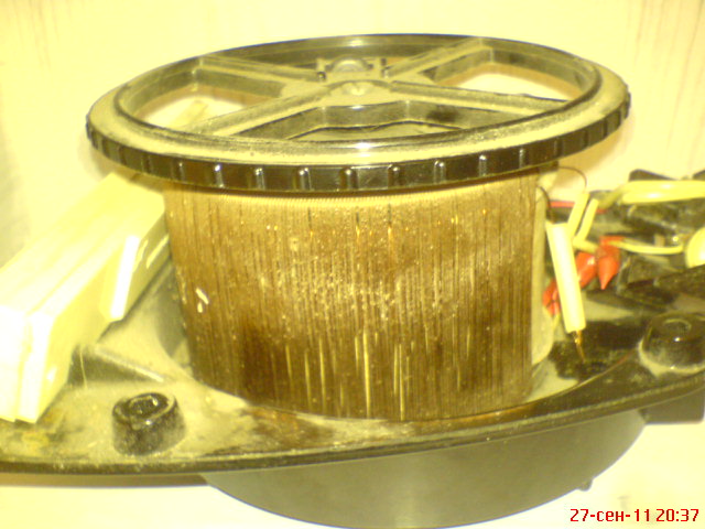

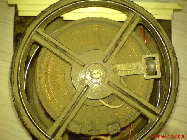

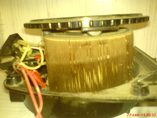

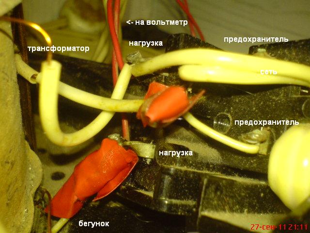

короче говоря, прежде чем перепаять давайте разберёмся как это сделать правильно. Я сам не знаю как определить во сколько слоёв намотана обмотка. Как определить? Может сфотать с нужной стороны и выложить?

Давай 3-4 фото с разных сторон.

СообщениеДобавлено: Вт сен 27, 2011 16:55:21
Зарегистрирован: Пн дек 22, 2008 22:43:07
Сообщений: 420
Откуда: Новосибирск
сверху
спереди
слева
сзади
справа
как ещё сфотать?

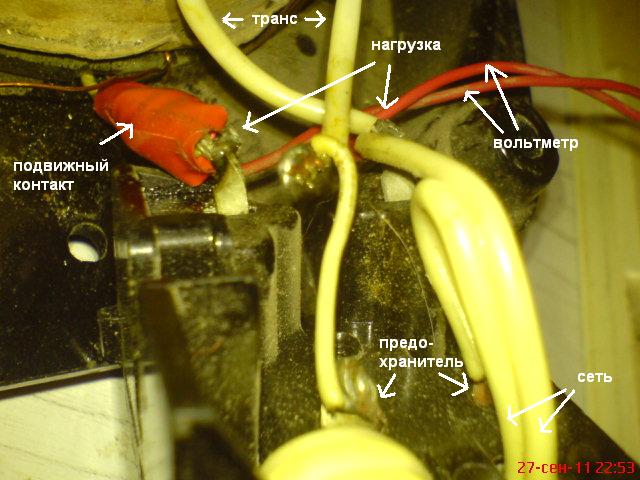

Фото клеммника.

учтите, я уже перепаял два провода
DSC02735.JPG [73.79 KiB]

возможно так понятней:
DSC027352.JPG [59.69 KiB]

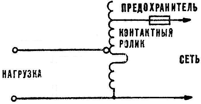

Давай по порядку. Разберемся со схемой трансформатора.
Найди все выводы обмотки которые намотаны на железо.
Их может быть 2 или 3.
На начало и конец обмотка подай 12В (24В) переменки.
Естественно всю свою самодеятельность отключи.
На один конец обмотки и бегунок подключи лампочку на 12В (24 - 26В)
Вращая бегунок смотри за накалом лампы.
Дальше определишь сам как коммутировать клеммник.
Смотри примерную схему ЛАТРА. (До 29 на форуме не буду.)

Отличный латр со однослойной намоткой! :)
Сеть 220 надо подать на крайние выводы, регулируемое напряжение снимать с одного из крайних выводов и подвижного контакта.
Не пойму почему у тебя не получается...? . :dont_know:

сам не пойму, что у меня не получается. Вроде бы всё правильно:

Отключи всё и подключи к крайним выводам автотрансформатора сетевой провод, желательно через лампу накаливания или предохранитель.

так?

Да так, только отключи от транса вообще все остальные провода.
И сфоткай как подключишь.
Бородач,посмотрите внимательно это фото и увидите,что обмотка минимум в два слоя(хотя пятой точкой чую что их там три!) .:)
