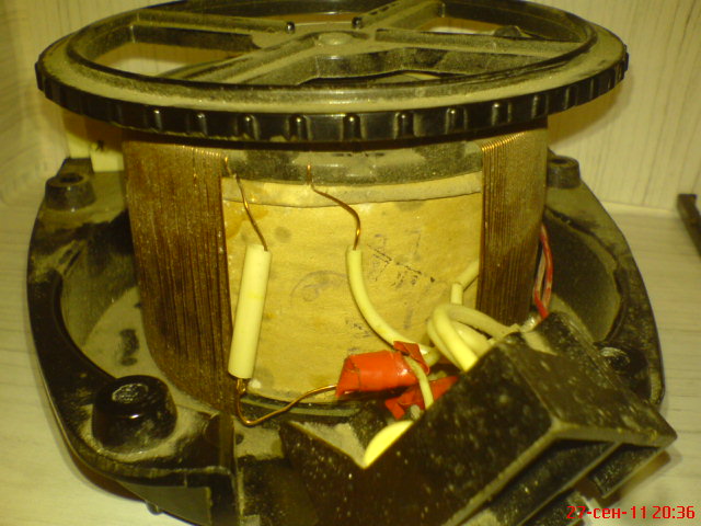

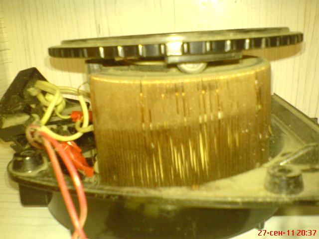

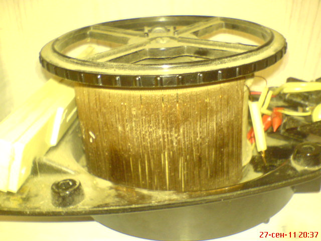

короче говоря, прежде чем перепаять давайте разберёмся как это сделать правильно. Я сам не знаю как определить во сколько слоёв намотана обмотка. Как определить? Может сфотать с нужной стороны и выложить?
Сообщения: 4446
Зарегистрирован: Вт мар 02, 2010 17:05:19
Откуда: Белоруссия, Минск
Сообщение ublhjnt »
Давай 3-4 фото с разных сторон.

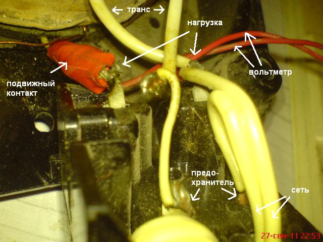

Фото клеммника.
Всё можно наладить,если вертеть в руках достаточно долго!
Сообщения: 420
Зарегистрирован: Пн дек 22, 2008 22:43:07
Откуда: Новосибирск
Сообщение svet »
учтите, я уже перепаял два провода

Давай по порядку. Разберемся со схемой трансформатора.
Найди все выводы обмотки которые намотаны на железо.
Их может быть 2 или 3.
На начало и конец обмотка подай 12В (24В) переменки.
Естественно всю свою самодеятельность отключи.
На один конец обмотки и бегунок подключи лампочку на 12В (24 - 26В)
Вращая бегунок смотри за накалом лампы.
Дальше определишь сам как коммутировать клеммник.

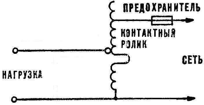

Смотри примерную схему ЛАТРА. (До 29 на форуме не буду.)

Сообщения: 22897
Сообщение Borodach »
Отличный латр со однослойной намоткой! :)
Сеть 220 надо подать на крайние выводы, регулируемое напряжение снимать с одного из крайних выводов и подвижного контакта.

svet писал(а):возможно так понятней:
Бородач,посмотрите внимательно это фото и увидите,что обмотка минимум в два слоя(хотя пятой точкой чую что их там три!) .:)
