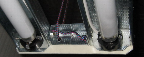

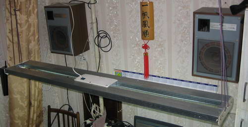

как и обещал вот фото того девайса шо получилось, не фантан конешно, как ожидалось. но комуто идея может пригодиться
