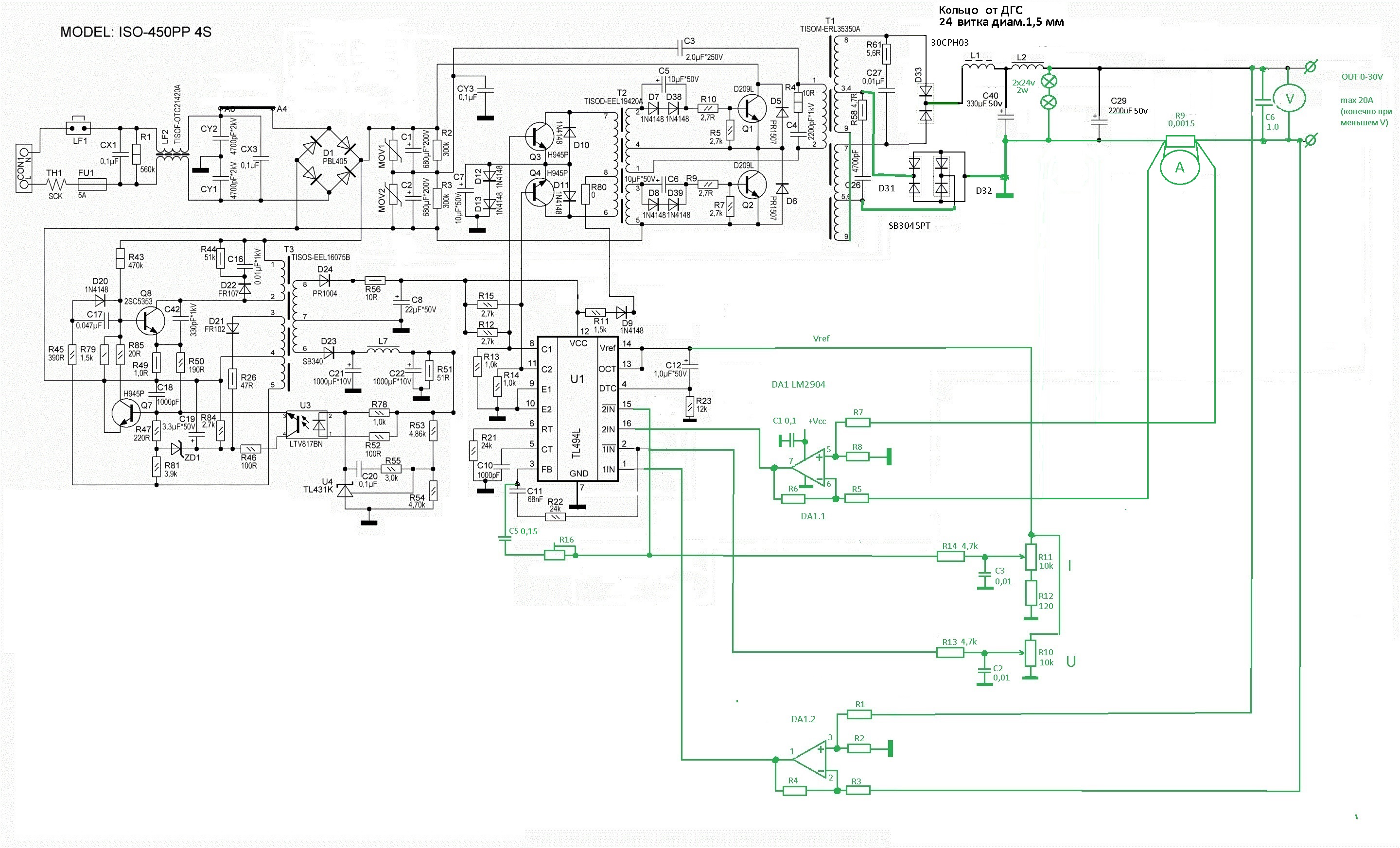

Выкладываю схему.Поправте если что не так.http://www.imageup.ru/img10/3409359/2.jpg "Украл" у Андрея Голубева aka 2350.https://a.d-cd.net/fdb56eas-960.jpg

Если хотите сделать по методике Андрея Голубева, то лучше консультироваться в его теме.
Схема будет такая, масса должна быть до шунта, защиту поставьте свою, дежурку можно не переделывать.
http://www.imageup.ru/img292/2798033/is ... 4.gif.html
Лампочки и все электролиты до шунта.
Последний раз редактировалось qwert1 Пт июн 28, 2019 22:29:11, всего редактировалось 2 раз(а).

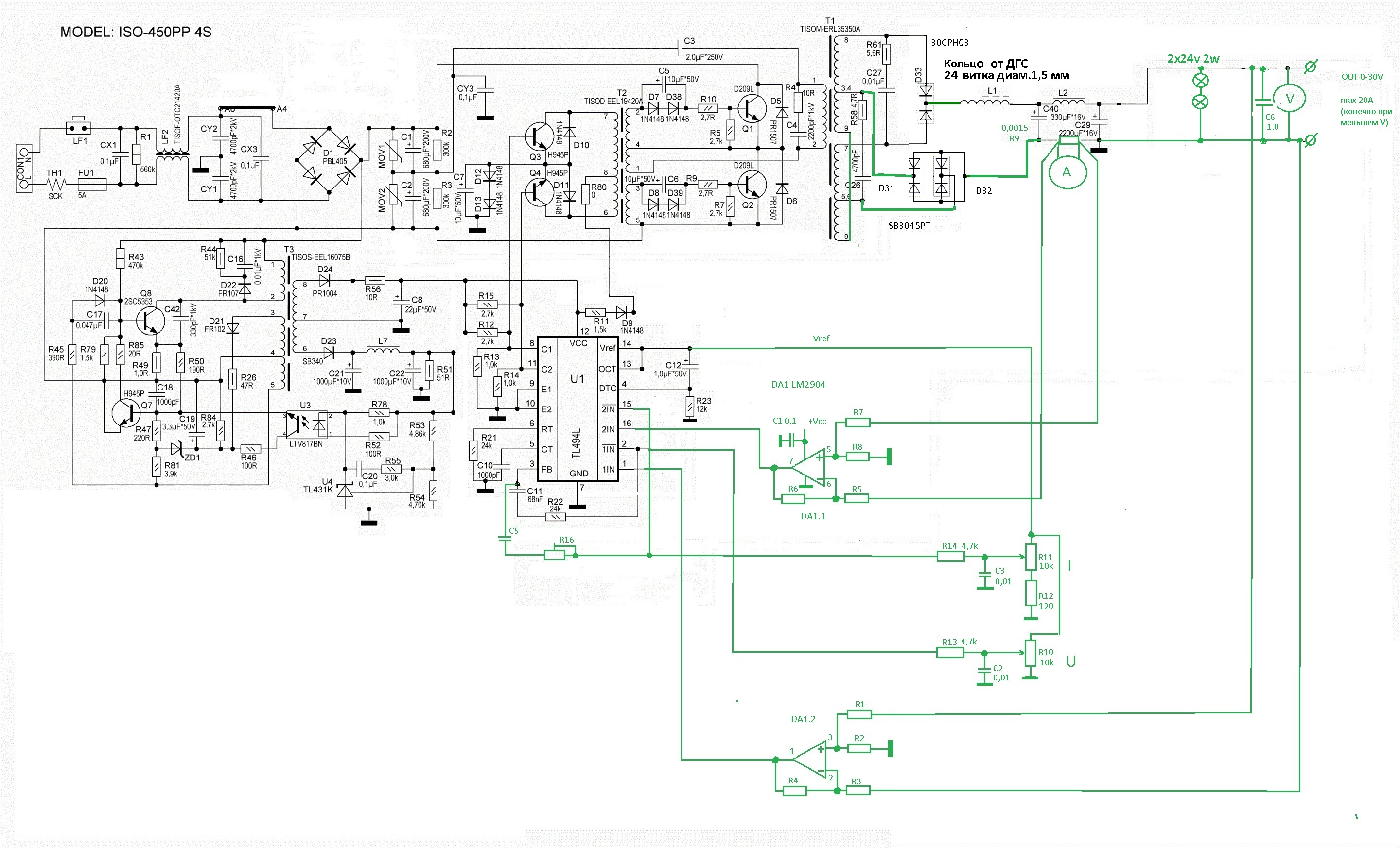

Спасибо исправил.http://www.imageup.ru/img10/3409475/2.jpg

Лампочки и все электролиты тоже до шунта.
Сравните внимательно две схемы.
Лампочки переставил http://www.imageup.ru/img10/3409862/2.jpg.html ,на счет электролитов Ваша же цитата:Многие рекомендуют ставить шунт после последнего электролита, как здесь
Попробовал тоже так сделать, но столкнулся с сильным самовозбуждением при регулировки тока.
Подбор RC цепочек ОС особого успеха не принес, приходилось на много увеличивать емкость конденсатора в цепочке, тем самым замедляя реакцию ОС, что приводило к увеличении пульсаций на выходе.
Видимо надо было еще поэкспериментировать с выходными дросселями и электролитами.
Может быть топология печатной платы в данном блоке не очень удачная для такого варианта.

Если будете делать по методике Андрея Голубева, то шунт стоит перед клеммой минус, все остальное масса, электролиты, лампочки стоят перед шунтом.
В нашей теме масса стоит после шунта и схема другая без внешних ОУ.
Это разные схемы переделки. Выберите что нибудь одно.
Есть много схем переделок с внешними ОУ и низкоомными шунтами, можно подобрать разные варианты.

Схему исправил.http://www.imageup.ru/img10/3410134/2.jpg

Теперь ваша схема соответствует переделке по статье Андрея Голубева. Только конденсатор С40 лучше поставить такой же емкости, как С29 и добавить керамику параллельно электролитам.
Как сохранить защиту на родном супервайзере писал vb99 на стр. 9, 10 данной темы.
В процессе переделки может возникнуть много вопросов, ответы на которые есть в статье и комментариях у Андрея.
