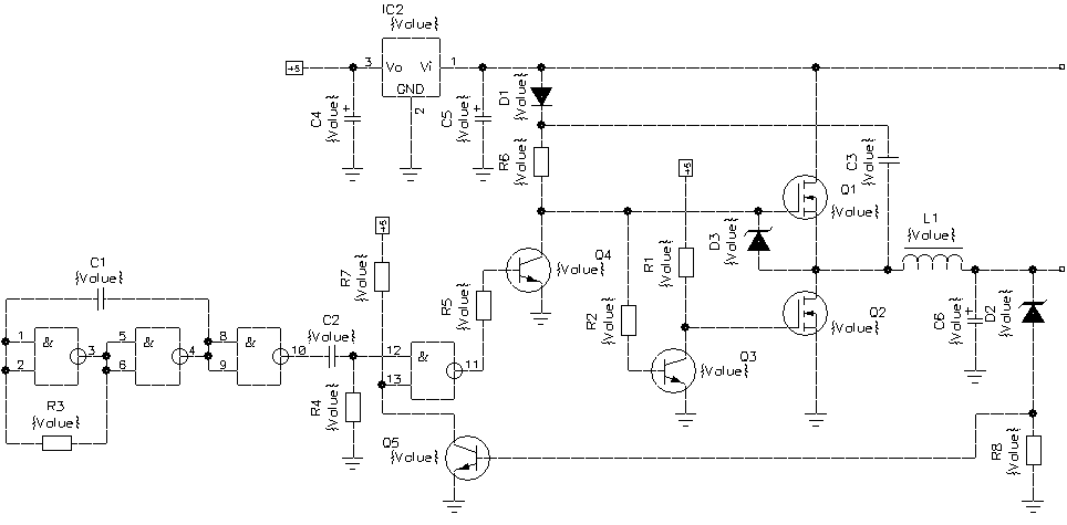

СообщениеДобавлено: Ср дек 05, 2007 17:08:09
Рейтинг сообщений: 15
Зарегистрирован: Чт дек 15, 2005 17:34:48
Сообщений: 1507
Откуда: Петрозаводск
вот так еще можно
латретья генерит, последние 2 элемента - одновибратор и компаратор
выходное напряжение задается стабилитроном D2.
вся хрень питается от напряжения (теоретически) любого, за исключением пятивольтовой кренки.
на низкой частоте переключение ключей будет достаточно быстрым по сравнению с длительностью периода, это позволяет убрать (или здорово уменьшить) мертвое время между открытыми состояниями ключей.
потери должны быть очень небольшими, т.к. верхний ключ управляется достаточо высоким напряжением, а вместо возвратного диода (через который всё-таки течет ток нагрузки) используется полевой транзистор. Во всех ваших схемах стоит возвратный диод.
стабилитрон D3 спасает затвор ключа при напряжении питания выше, чем позволяет Uзи.
Цепочка C2R4 высчитывается из периода следования импульсов с генератора.
24-12.GIF [9.37 KiB]
путь наименьшего сопротивления проходит по пути наитолстого провода (с) Сергей Соболь
