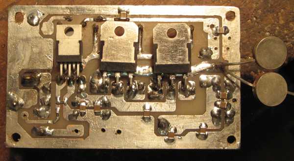

Ну что ж , сегодня собрал снова ПН на LM2576 + 2шт. TIP35C.
Начал проверять - нагрузка у меня лампочки по 12В 40Вт. Так вот при сопротивлени R2 = 0.22 Ом ( http://www.radiokot.ru/forum/download.php?id=2723 ), и при нагрузке ~7А (две лампочки) все нормально - напряжение 13В, а когда еще нагружаю , то начинает Uвых. понижаться ..при 10А до 10.5В..дальше ограничение еще больше и.. писк слышно :) . Поставил я сопротивление 0.44 Ом (2х0.22 Ом) - стало получше, но не очень. Да , еще резисторы в базы впаял по 2.7 Ом - думаю, что это из-за них.. попробую поставить по 1.5 Ом. У кого какие мысли будут?
Еще немного изменил схему, а точнее добавил на входе дроссель (36 мкГн) и вместо VD2 - поставил сапрессор 1.5КЕ33А (28,2 .. 34В).. по защите симистор Т122-25-хх (проверял - пережигает 20А предохранитель очень красиво :) )
Заметил еще такую особенность, что при нагрузке 10А радиатор еле теплый, чего не наблюдалось в предыдущем варианте (с одним транзистором)
Комментарий к файлу: Общий вид при проверке
04.jpg [51.38 KiB]
Комментарий к файлу: Вместо предохранителя использовал напаянные проволочки (маленькая плата)
03.jpg [56.53 KiB]
Комментарий к файлу: Вид со стороны деталей. ..еще невсе там впаяно..
02.jpg [34.75 KiB]
Комментарий к файлу: Вид со стороны дорожек
01.jpg [38.42 KiB]

Ну чтож, как и обещал - предоставляю для всеобщего обозрения (схему и немного фоток) окончательный вариант ПН. Сделал для народа два штуки :)) больше на этих МС "лепить" не стану..на такие мощности.
Если по схеме, то при номиналах резисторов , у меня получилось снять на выходе 15-17А ..при 20А напруга падает до 10.6В и заметен свист ("жужжание") - ограничение работает.. при КЗ на выходе - тот же эфект - без последствий.
Схему могу и в "Сплане" предоставить. ..если кого интересует - могу выложить и печатку, но т.к. у каждого свой подход к этому делу, то только по желанию.. :)
Ну а здесь мои фотки (470 КБ) : http://rapidshare.com/files/45782022/Pr ... l.rar.html
Выложил на рапиду чтоб не мусорить на сайте. :)
