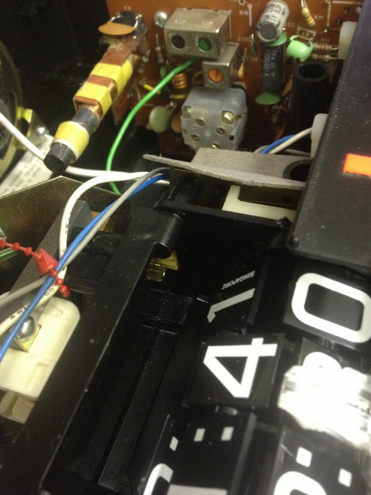

Имеем часы General Electric 7-4305C. 120 В, 60 гц, 9 ватт. При использовании обычного понижающего трансформатора часы существенно отстают, как я понимаю все дело в Герцах. Помогите найти решение для полноценной работы часов. Внутри стоит блок электроники для радио а управление часовым механизмом происходит с помощью двигателя и редуктора.
Тема дубль.
Сюда перенес.
aen
11.jpg [226.96 KiB]
33.jpg [246.96 KiB]
22.jpg [235.23 KiB]

 Заголовок сообщения: Re: Преобразователь частоты 50->60Гц
СообщениеДобавлено: Вт фев 12, 2013 17:46:31
Карма: 49
Рейтинг сообщений: 392
Сообщений: 7014
Откуда: Ижевск
Расколупать схему тактирования и подать туда нужную частоту. Фото здесь не поможет.

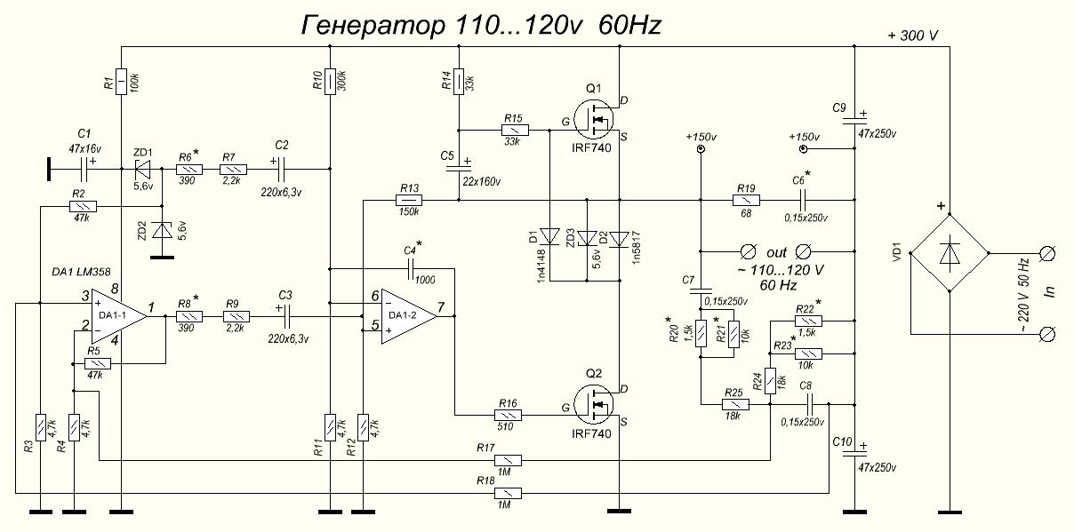

Ура -проблема решена ! Нашел схему синусоидального генератора 110в/60гц...Собрал,настроил,встроил в часы-работает отлично,часы ходят,приемник работает без помех,синус почти идеальный ! Единственный небольшой недостаток-это то,что генератор имеет точность частоты примерно +- 0,08-0,1Гц. Т.е частота плавает примерно в пределах 0.1Гц и ещё зависит от входного напряжения...Но за-то схема проста в сборке,настройке и содержит небольшое кол-во деталей.Хотя для таких раритетных-механических часов точность особо не важна,а важно то,что они работают ! В неделю набежало всего 1,5мин. погрешности и подкрутить пару минут в неделю-это думаю ерунда. Во общем схемой очень доволен ! Если кому ещё интересно могу выложить схему,описание,рекомендации,фото собранного генератора и размещение его в корпусе.
P.S. Хотелось бы конечно прикрутить к генератору какую нить схему с кварцованным генератором для точности,но пока все попытки провалились-генератор не хочет синхронизироватся с кварцованным.И причина думаю в том,что кварцованные генераторы имееют не синус на выходе,а набор импульсов-которые ну ни как не стыкуются с ним... :(

Всем доброго времени суток !
Выкладываю схему генератора (оригинальную схему и схему скорректированную под мои часы).
Источник тут: http://audioportal.su/showthread.php/28 ... 0%BB%D1%8F
Когда я собрал схему и подключил генератор к часам - то мне пришлось скорректировать некоторые номиналы деталей, что-бы добиться наиболее точной работы, а именно:
-Номинал резисторов R8 и R6 у меня получился по 360 ом (подбирал по тестеру). Но у других номиналы наверное будут немного другими.
-Мощность резистора R23 (68 ом) - в моём случае равна 0,25Вт (в зависимости от мощности нагрузки).
-Номинал конденсатора - С8 (в моем случае) такой же как и у С6,C7 т.е. 0,15мк х 250v.
-Резисторы R20 и R22 я поставил на 2ком, а параллельные им резисторы по 20ком.
-Транзисторы установил на общий радиатор (изолированные друг от друга) площадью примерно 50см2, (но зависит от мощности которые часы будут потреблять, возможно у кого-то часы кушают больше моих), мои часы потребляют 4ватта. и тогда если потребление больше, то и площадь радиатора-надо будет увеличить.

Обычный мост Вина с усилителем. Большой точности с ним достичь нельзя.

А эта схема на точность и не претендует !
Задача была получить синус и напряжение 120вольт и 60Гц !
Кому не нравится точность-можете не собирать,я никого не заставляю...
P.S. Меня эта схема полностью устраивает и я ею доволен !

В том то и дело,что: "То, что очевидно для одного человека, может и не быть столь же очевидным для другого человека !" Самосознание -не гарантирует контакт !
Точности в +- 0,1Гц для подобных часов - вполне достаточно. В любом случае точность раз в 10ть больше -нежели, если бы они были включены напрямую в сеть в той же Америке...
А может быть вы готовы предложить готовую проверенную схему с кварцевой стабилизацией ?

Да вот сам слежу за этой темой. Жду может кто предложит простой генератор пригодный для часов. У меня самого мозгов на это не хватило, Кроме как МК не чего в голову не лезет.
Можно сделать так: кварцевый генератор, делитель частоты , ПЗУ, ЦАП на резисторах. Но это сложно.
СообщениеДобавлено: Вт фев 26, 2013 20:17:22
Карма: 93
Рейтинг сообщений: 2157
Сообщений: 4957
... ФНЧ, усь Д-класса с АРУ.
