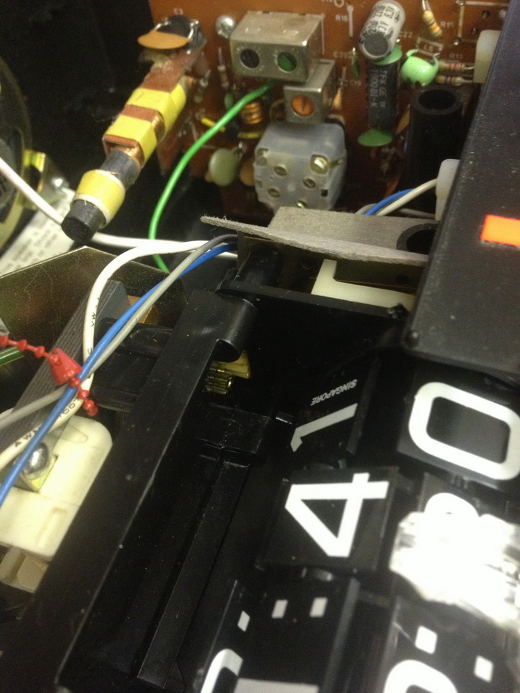

Имеем часы General Electric 7-4305C. 120 В, 60 гц, 9 ватт. При использовании обычного понижающего трансформатора часы существенно отстают, как я понимаю все дело в Герцах. Помогите найти решение для полноценной работы часов. Внутри стоит блок электроники для радио а управление часовым механизмом происходит с помощью двигателя и редуктора.

Расколупать схему тактирования и подать туда нужную частоту. Фото здесь не поможет.
