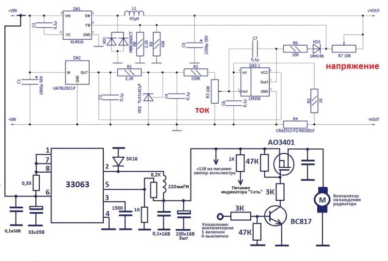

Собирал на 4016 , там 358-я работает как интегратор ( не знаю что это такое , но работает )

та же китайская схема, только добавлены несколько не нужных элементов. И интегратора я здесь не вижу.

Когда между входом и выходом ОУ стоит конденсатор - это интегратор ! Не я придумал ...

это не ты придумал, но ещё нужно знать что для интегратора что к этому входу должен быть подключен резистор большого номинала.
А то он будет интегратором только для очень высоких частот. А так это просто усилитель с завалом на высоких частотах.

Не я придумал ...
И что он интегрирует ?
Собирал на 4016
Сейчас собираю блок на XL4016E1
C3-9 скорее всего 100n
Дежурный блок на LM2596 для питания авометра и куллера с термостатом DS1620 .
Входное напряжение с ноутбучного резонансного бп на 19 в 6 а переделанного на 27 в .
Че то ты беса гонишь как всегда.
Усилитель с завалом, интегратор, и фнч - это не одно и то же?))Не чуди.

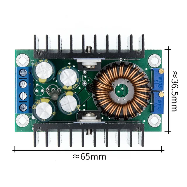

Фигассе....
Как же тот могучий дроссель на 12А выглядит?? :shock:

Скорее всего он ампер на 7 - 8 .
Но двойным проводом .
Фото1
Фото2
Размеры

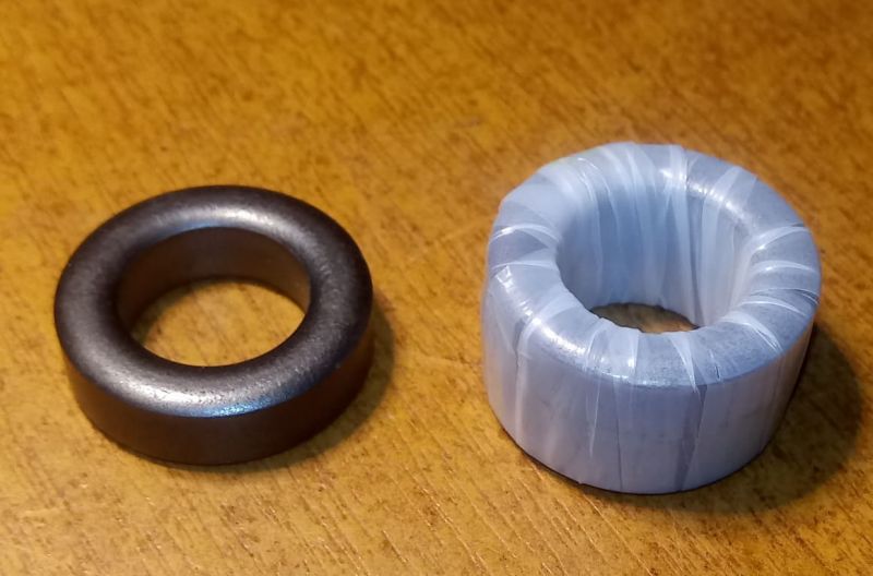

Не знаю на сколько у него .. у меня такой был
Не 12 ампер конечно , но 8 !
Добавлено after 2 minutes 14 seconds:
Там 2 кольца от помех из принтеров сложены вместе .
Добавлено after 1 minute 1 second:
...Те что на проводах сетевых были
Добавлено after 1 minute 42 seconds:

.. у меня такой был ... Там 2 кольца от помех из принтеров сложены вместе ... Те что на проводах сетевых были
И дроссель на этих кольцах нормально работал до 8 Ампер? Я правильно понял?

Это хреновый дроссель для постоянного тока.

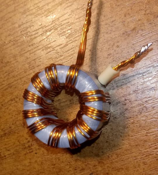

Внимательно присмотрелся к обмотке дросселя этого китайского модуля - провод из алюминия плакированного медью .
И его гнуть можно 3 раза , далее ломается .
А я думаю почему модули не сильно дорогие :o
Так что вот такой китайский бизнесс .
Начинающие радиолюбители и не обратят на провод внимание .
Буду перематывать своей медью .
Нет ты не правильно понял , он и сейчас работает до 8 ампер !
У моего витков больше в 2 раза :)
Идуктивность перемотанного медью 43 мкгн
Я думаю уменьшать индуктивность не стоит .
