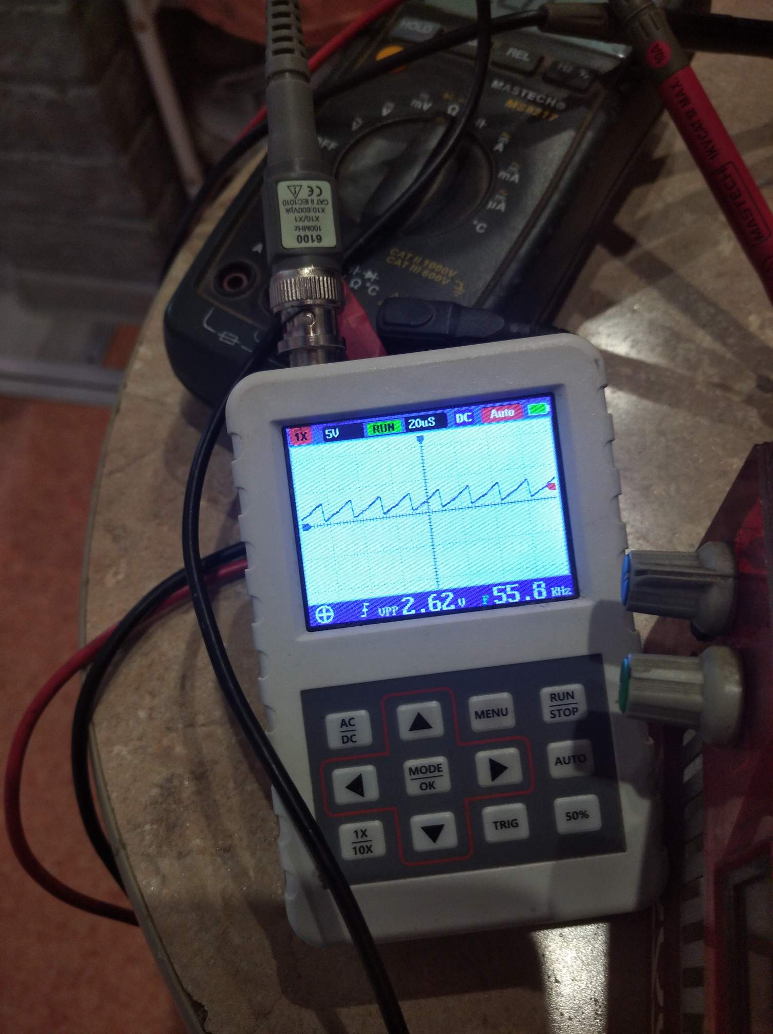

Вотон этот подозрительный тип. У него со стороны раскачивающих транзисторов есть еще одна доп обмоточка небольшая ...ее назначение пока не внял...поясните кто знаток...
А может ктото знает действенный метод их проверки?
Скорее всего с этой обмотки снимается сигнал для защиты по мощности.

Вобщем то да...тот транзистор раскачки на котором был почти ровный прямоугольник оказался с косячным одним переходом. Я его успешно поменял. Впаял наместо тгр и получил следующие осцилограммы:
И все работало) на выходе напряжение есть регулируется и все нормально...хотел посмотреть сигнал на базах силовых и не успел))) бах бабах и все сначала!)) Лампу было лень подцеплять и вот теперь все сначала))
Вопрос почему бахнули остался открыт

Комментарий к файлу: 5я нога шим
0_IMG_20230213_151803.jpg [208.98 KiB]
проверяйте ваши "переделки"
если силовые разорвало корпуса беда с током
если умерли не испустив волшебный дым беда с напряжением
так же не исключен косяк с прокладками под силовыми при замене, транзисторы нагрелись один или оба закоротили на радиатор и "сломалися качели"
по вашим осцилограмам для холостого хода сильно большое время импульса как при нагрузке 75-80%, проверяйте обвяз 15 и 16 ноги 494ой

Да тут есть чего подумать...я это чудо переделывал давно эдак лет 10 назад...и посмотрел эта вот доп обмотка на тгр участвовала в защите по мощности, а я какогото извеняюсь ляда взял и удалил эту защиту...кроме того не организовал защиту по перенапряжению...на выходе за регулеровку тока и напругу у меня отвечают два компаратора лм358 но вот шунт стоит почти на угад ( два резистора цементных в паралель по 0.1 ому) и похоже что отсечку по току я тогда не настроил как положено ампер на 8....ручка напряжения была выкручена на максимум и на показометре было 28 вольт когда транзисторы шандарахнули (поэтому и заполнение такое огромное было) защита по перенапряжению всеже не помешала бы...

SSN3, "защита по перенапряжению" - это какой-то абсурд. Блок не выдаст сильно большое наряжение, даже если ограничение на первом услителе ошибки настроено на максимум. И "вылет" силовых ключей не от перенапряжения. А вот превышение допустимого тока - это убивает ключи. Нужно очень внимательно относится к подключению через лампу пока корректно не настроено ограничение по току. Защита по мощности (если бы она осталась) может быть в процессе настройки и спасла. Но в дальнейшем, при нормально работающем ограничении тока, она бы перешла в разряд "Бережёного бог бережёт - сказала монашка, надевая...". В компьютерном БП вообще нет ограничения тока, поэтому защиту от КЗ выполняет защита по мощности.
Вообще, при использовании TL494, городить еще LM358 - это лишняя возможность наделать ошибок. ТЛка нормально работает и без дополнительных усилителей.
И цементные резисторы в качестве токоизмерительного шунта - это кощунство в отношении к конструкции "для себя любимого". Купите на Али константантовые спиральки. Две штуки в параллель диаметром 0,8мм до 10А выдерживают сносно. И стоят "копейки".
