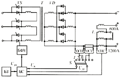

РЕБЯТ, был такой сварочный аппарат "вду 2000" (кажется). так вот в нём тиристорная регулировка была именно по первичке. если схему найду, то выложу.
9_3.gif [9.03 KiB]

Сам сделал пока вот такую, но работает конечно плохо, максимум чуть менее чем пол мощности от трансформатора, более греется сильно.
