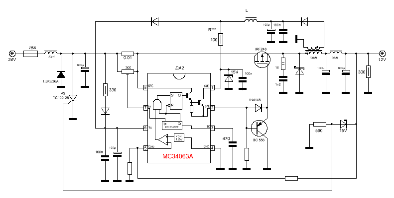

У меня вопрос к OldPol
В схеме Изображение
мне непонятно предназначение диода VD1.. при таком включении транзистор VT1, разве откроется?
Может ошибка? ..или я чегото недопонимаю.
И еще если "подпитка" на затвор осуществляется таким способом как на схеме , то получается, что при включении Полевой транзистор сразу же откривается.. понятно что в работу вступает МС.. ну а если МС34063 по какой либо причине выйдет состроя, то вся входная напруга пойдет на выход.. и тогда.. :(

С диодом VD1 ошибочка конечно.
В первый момент включения полевик открывается не до конца просто напряжением питания через вторичную обмотку диод VD4 и дроссель DR2. Если взять что то аналогичное, к примеру ту же IRU3037 http://www.alldatasheet.com/datasheet-pdf/pdf/82807/IRF/IRU3037.html рис.21 Для вольтодобавки служит цепочка C6D2C3 а диод D4 для первоначального открывания полевика Q1 основным напряжением питания. В противном случае там схему питают двумя напряжениями 5 и 12В. Так что я ничего нового тут не сделал, просто организовал на мой взгляд более стабильную вольтодобавку. Как там делают я пробывал, кпд в конечном итоге был хуже (вольтодобавочка маловата).
С вариантом выхода из строя........просто сработает предохранитель. Вот давайте рассуждать так: Что в первую очередь может выйти из строя? Думаю что микросхема явно в последнюю, (защита по питанию хорошая, нагрузки никакой), 315 при токе коллектора в 20ма да еще не плохо защищенном от различных выбросов дросселем др2, тоже маловероятно, кстати если микосхема не выдает сигнал полевик будет закрыт 315 транзистором.......ну а при пробое полевика одна надежда на предохранитель, причем в этом случае пердохранитель даже лучше чем внутренняя защита микросхемы. думаю тут любая такая схема (а она одна из основных) имеет равные шансы. Не нравится такая постановка вопроса, делаем схему с трансформаторной связью к примеру на TL494 или наклеиваем образок с надписью "Спаси и Сохрани". :)

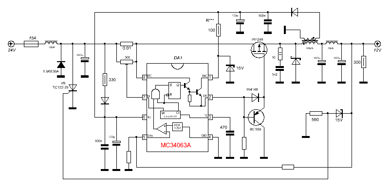

..пардон.. не ту схемку выложил.. приду с работы заменю.. у меня как раз колектор посл. транзистора (что в МС) питается от доп. обмотки..
Вот она :Изображение

Но меня смущает всетаки R***.. может кто подсказать оптимальное сопротивление.. исходя из мощности.. Хех.. вообще запутался.. чем больше соображаю - тем более "квадратная" голова становится.. :)))

А зачем вся эта цепочка резистор со стабилитроном? Да и зачем весь этот огород, не очень понимаю......поясните пожалуйста ваши соображения.
Я вот обеими руками проголосую за вашу защиту от перенапряжения....... в вашем случае, когда вы отдаете свое изделие в такое пользование, вы становитесь ответственны за все что к нему подключат, это действительно оправданно.

И мне не нравится. Может, вообще без него и без стабилитрона? Разве что дроссель поставить..

А еще думаю не стоит питать микросхему именно таким образом как нарисовано, без дроселя после диода там такая помойка творится...... а микросхема склонна к возгуду.........в результате услышите песню перобразователя. :)
А еще вводя защиту по току вы от какого тока защищаетесь, больше тока предохранителя или меньше?

попробую.. мисль такая, что на затвор больше 20В подавать не следует - значит если подам пит в 15В на колектор 2-го транзистора МС, то и с эмитера я сниму чуть меньше 15В, что обезопасит полевик ..
да , вы правы.. начитался я уже об этой микрухе.. - значит можно добавить дроссель .. а резистор как? - ведь чтоб стабилитрон не вышел со строя - ему надо хоть как то ограничить ток..
:)) меньше..
вообщето , мне надо соорудить ПН чтоб на выходе можно спокойно снять 15..20А при напруге 12,5В-13,5В.. вот и запал я на полевики... а вы жару додали своей схемкой :) - теперь вот мыслю что и как.

Вот щас тут немного подрисовал.. вот такой вариант

Со стабилитроном у вас так не получится, поскольку напряжение на затворе будет ограниченно им а оно должно быть выше питания на вольт 10, а этоn момент уже застабилизированн....... Думаю тут не стоит вообще беспокоится поскольку мы имеем дело с истоковым повторителем, т.е. как только напряжение на затворе достигает какого то невысокого уровня исток начинает двигаться за затвором и останавливается на Uпит, после чего затвор едет дальше и дооткрывает полевик до конца, т.е. на ЗИ больше 10В не бывает никогда......... более того, это нормальная практика, к примеру посмотрите схему включении и внутреннюю микросхемы LM2677, Uвх между прочим до 45В, не думаю что в ней полевики с таким большим Uз. http://www.alldatasheet.com/datasheet-pdf/pdf/8784/NSC/LM2677.html

Вообще не вижу потребности в стабилитроне, т.к.выходной транзистор МС включен по схеме повторителя эмиттерного, а ему фиолетово напряжение на коллекторе. Напряжение питания МС- до 40 вольт. Защиту от перенапряжения надо бы чуть усложнить для более чёткого порога.
