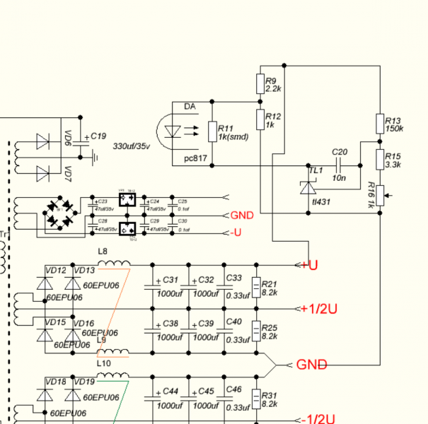

charchyard писал(а):
троллировать нужно полное напряжение питания, а не одно из плечь...
Развожу сейчас пп и обратил внимание на данное сообщение.
для чего нужно делать стабилизацию по полному напряжению?
У меня будут два трансформатора, на каждом по две выходные обмотки по 80 вольт, откуда тогда лучше взять напряжение для стабилизации? Я планировал взять от обмотки одного из трансформаторов на 80В, соответственно по этой обмотке будут стабилизироваться и все остальные, насколько это правильно? и как будет максимально правильно?

Пересчитайте резисторы 13,15, 9,12 под свои напряжения, с 1 по 3 страницу про это расписано все и даже примеры расчета я выкладывал

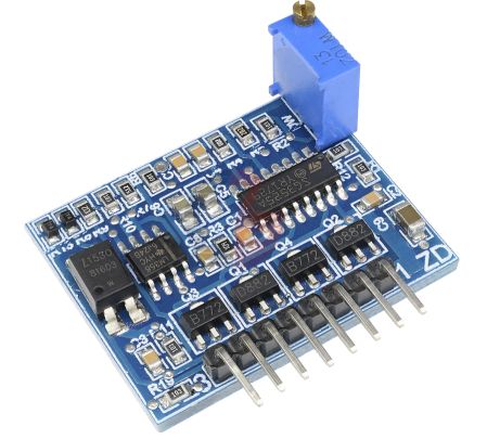

Применял ли кто в перобразователе готовые китайские модуля на SG3525? Нет желания разводить SMD с обвязкой, а тут готовый модуль с транзитсорами на выходе. Т.е силовую часть можно делать гораздо грубее чем модуль управления.
А теперь вопрос - нужен многоканальный ( 3-4) DC-DC преобразователь с линейными пострегуляторами на каждом канале. Может кто ткнет носом в готовую плату?
SG3525_Ali.jpg [35.26 KiB]
 Заголовок сообщения: Re: Стабилизация напряжения на SG3525
СообщениеДобавлено: Пт фев 07, 2020 15:38:07
Зарегистрирован: Ср янв 23, 2019 16:49:23
Сообщений: 81
Конечно пойдет..вот только с китая что то посылки ПРОПОДАЮТ

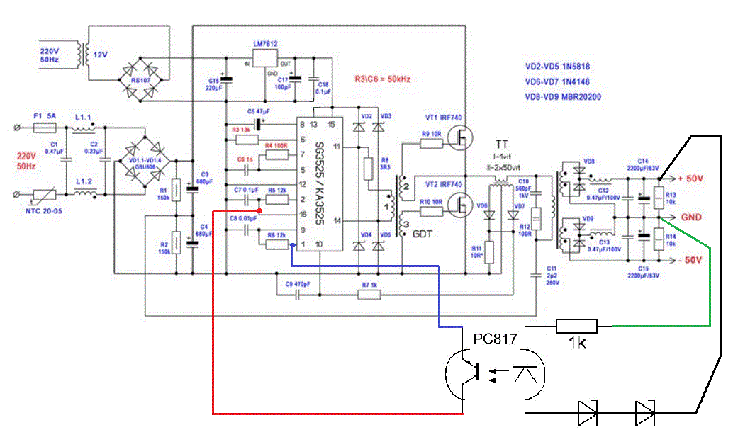

Доброго времени суток, всем! видел еще такие варианты реализации ОС
Как я понял у ТС услитель ошибки отключен и работает в режиме повторителя? в чем преимущества такого решения? еще видел подтягивают к 5 вольтам сразу 9 вывод а оптопарой уже прижимают его к земле.. хочу разобраться и понять плюсы и минусы всех вариантов, если уже обсуждалось тыкните пожалуйста где именно.
Он включен и имеет максимальное усиление. Преимущества нет не какого, кроме головной боли от возбуждения.
Более правильное решение, но не понятно зачем его притягивать к 5в резистором. При отключенном усилителе ошибки он и так притянут к 5в током 100мкА.
