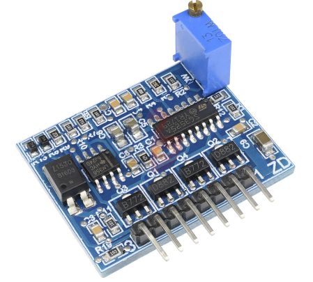

Применял ли кто в перобразователе готовые китайские модуля на SG3525? Нет желания разводить SMD с обвязкой, а тут готовый модуль с транзитсорами на выходе. Т.е силовую часть можно делать гораздо грубее чем модуль управления.
А теперь вопрос - нужен многоканальный ( 3-4) DC-DC преобразователь с линейными пострегуляторами на каждом канале. Может кто ткнет носом в готовую плату?

Конечно пойдет..вот только с китая что то посылки ПРОПОДАЮТ
