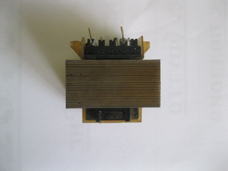

 Заголовок сообщения: Подключить трансформатор.
СообщениеДобавлено: Пт сен 20, 2013 14:25:55
Зарегистрирован: Пт сен 20, 2013 14:17:31
Сообщений: 5
Доброго времени суток. Подскажите, как подключить данный трансформатор. На 1-4 подаю 220, а на вторичке 0. ТРАНСФОРМАТОР ТП-112 (2*24V;2*0,125A)(2 ВТОРИЧНЫХ ОБМОТКИ).
ФОТКИ:Изображение
Сюда перенес.
aen
 Заголовок сообщения: Re: Подключить трансформатор.
СообщениеДобавлено: Пт сен 20, 2013 14:43:34
Карма: 182
Рейтинг сообщений: 8302
Сообщений: 19764
Откуда: Рыбинск
Ну так он может того... обмотка сетевая оборвана в общем. Прозвонить не мешало бы.
СообщениеДобавлено: Пт сен 20, 2013 14:47:02
Сообщений: 5
Прозвонил, на первичке сопротивление около 600 Ом
СообщениеДобавлено: Пт сен 20, 2013 14:53:35
Карма: 182
Сообщений: 19764
Откуда: Рыбинск
Ну тогда должно работать, вторички вроде 6-7, 9-10 выводы. Может не там измерялось?
СообщениеДобавлено: Пт сен 20, 2013 14:57:16
Сообщений: 5
Да вроде там.На вторичке ведь тоже должно быть соротивление, но его нет! Появляется, если соединить 7 и 9. При включении таким способом происходит КЗ.
СообщениеДобавлено: Пт сен 20, 2013 15:12:02
Карма: 182
Сообщений: 19764
Откуда: Рыбинск
У вторички мало витков и довольно толстый провод, поэтому и почти кз. Может тогда обмотки 7-9 и 6-10 , хотя на таких трансах вроде как я написал должно быть.
