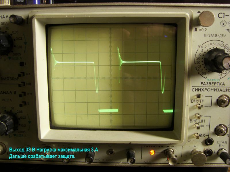

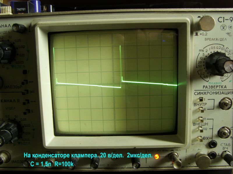

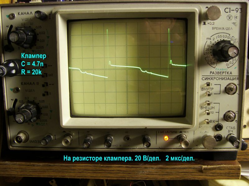

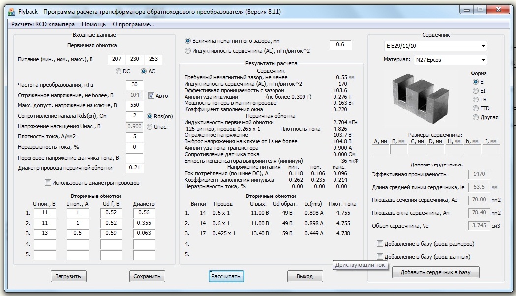

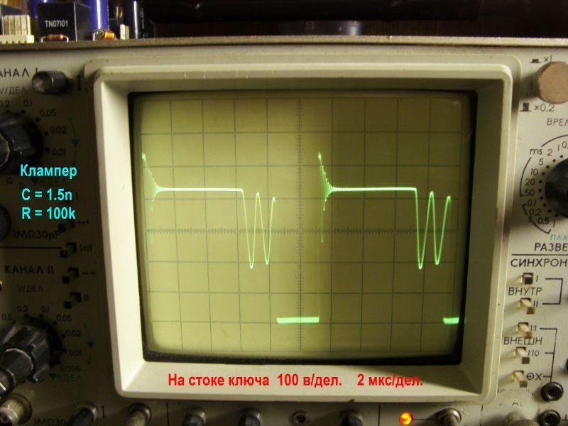

Здравствуйте, уважаемые! Второй раз собираю ИИП, раньше как-то обходился трансформаторными блоками. Делать маломощные, это еще приемлемо, но блоки более 20 Вт на 50 Гц трансформаторах, совсем уж неприлично выглядят. Понадобился мне 100 Вт ИИП и я решился собрать импульсную схему. Первый для пробы, был 12 Вт на TOP245. Вроде получился. Начал делать на ТОР258 100 ватт. Собрал я такой блок, он запустился, но больше 1А, не выдавал. Пляски с бубном не помогли. Из купленных 7 штук TOP258 больше ни одна микросхема не запустилась. Собрал тестовую схему, для их проверки, из даташита - все мертвые, даже не дергались, как будто в корпусе нет кристалла. Видимо попал я на какую-то подделку. Плюнул я на топсвичи и к ним из за большого количества подделок, возвращаться не буду.
Собрал теперь классическую схему на UC3842 с TL431. Блок запустился с первого раза. Нагрузку тоже держит хорошо. Нагрев радиаторов, транса и элементов клампера вроде в норме, т.е. не превышает 65 град при полной нагрузке. Опыта в настройках клампера для таких импульсников у меня пока нет, по этому я для первого запуска взял номиналы клампера, который мне выдал PIExpert. Потом, глядя на осциллограммы, я попытался рассчитать номиналы клампера, но что-то гложут меня сомнения, правильно ли. Трансформатор намотан на ETD34 по программе Старичка, дай Бог ему здоровья. Частоту преобразования в программу вставлял из того, что получилось в реальности. Фотки осциллограмм и расчет транса прилагаю ниже. Первый вариант клампера C=4.7n R=20k, во втором варианте (после расчета) С=1.5n R=100k На фотках это подписано. Посмотрите пожалуйста, какие осциллограммы лучше, а может оба варианта плохие и еще что-то менять надо.

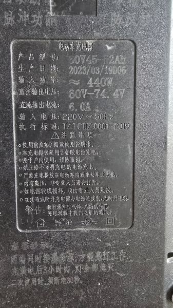

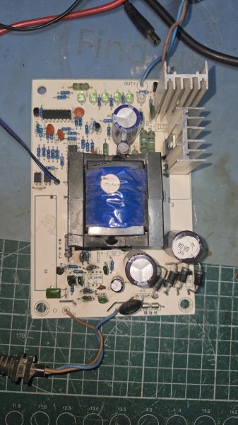

Здравствуйте, форумчане! Имеется зарядное устройство на 60V от китайского мотороллера, вышла из строя микросхема UC3845, транзисторы 20N60C3, 8550, и обвязка контроллера (резисторы). Перелопатил интернет в поисках хотя бы подобной схемы, дабы понять какие по номиналу резисторы вылетели (по цветовой маркировке не удалось определить- обугленные). Может у кого есть схема на такой или фото платы с деталями. Ссылки на фотографию плати характеристик ЗУ прилагаю. Благодарю.
https://img.radiokot.ru/files/145520/me ... rja51e.jpg
https://img.radiokot.ru/files/145520/me ... rbommp.jpg

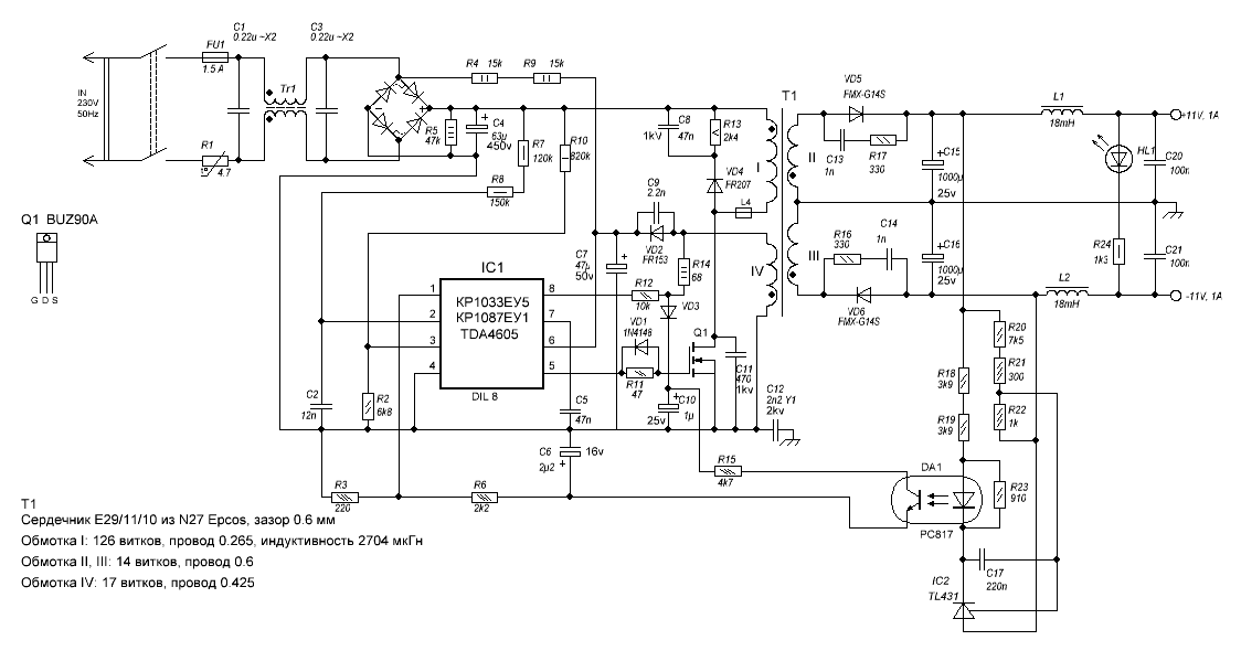

Почти все сообщения в теме про 3842, а про 4605 забыли :o Набросал схему для УМЗЧ, на КР1033ЕУ5. Перед тем как собирать в железе хочу что бы кто-то более знающий на нее посмотрел. Критика приветствуется! Опыт сборки ИИП есть. Аж две штуки собрал! Обе работали, взрывов не наблюдалось :) Данная схема компиляционная :tea: . Кусок оттуда, приём отсюда. КР1033ЕУ5 выбрана потому что на ней в книжке Семёнова собирают схему. Начал с этой микросхемы. Потом и до других руки дойдут 8)
