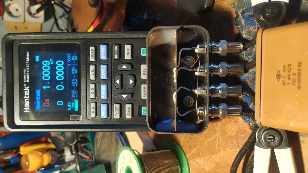

Приобрёл такое на днях. Пришёл кейс с самим прибором,зарядкой и двумя копеечными крокодилами. Ни руководства ,ни щупов Кельвина.
Может кто-то знает ,где это берётся? Щупы,худо-бедно можно изготовить, а рук-во не находится поиском.

Спасибо вам за помощь! А как вам такое решение?
Хороший вариант,универсальный.Подойдут щупы от вашего XJW01.

indman, Спасибо за понимание! Возьму этот вариант за основу.Только пластиковый корпус заменю
на металлический .

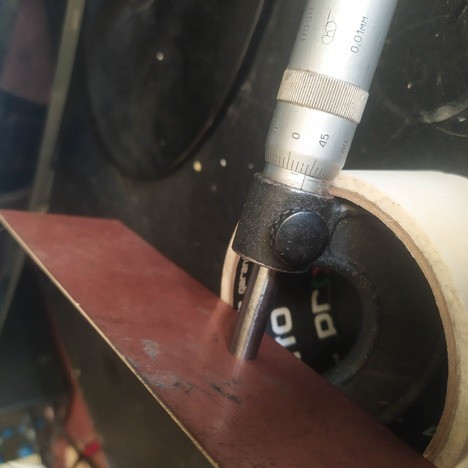

indman, Только пластиковый корпус заменю
на металлический .
Не стоит. лучше сосредоточьтесь на поиске тонкого текстолита с покрытием. Обычный текстолит слишком толстый и раздолбает плоские контакты. Измерил штатные от DE-5000, толщина текстолита 1,1 мм где то. Почему это важно.
Потому что без разъема, с бананами, плоские контакты должны быть сомкнутыми. После толстого текстолита сомневаюсь.

Спасибо за ценный совет. Поискал у себя в "тумбочке" -нашёл вот такой кусочек
старого советского двухстороннего текстолита.Толщина с фольгой 0,96 мм.
Так как выбора нет ,буду делать из имеющегося.

Shiric, Подумайте еще раз перед тем как сделать то, что приведет контактные пластины прибора в негодность. Вы же хотите что бы его показания были стабильны длительный период.
Вы для начала проверьте, прав ли я, что готовые 1,6мм пластины по ссылке выше слишком толстые. Если ок, то забросьте идею с советским текстолитом и закажите готовое. Или закажите готовое от другого прибора для уже незначительной переделки. Или закажите свои платки с покрытием, вам они пригодятся. Лишние продадите. Или купите от Der EE De-5000 пинцеты TL-22. Пинцет хороший кстати.
Может я и ошибаюсь,но VOLTLOG по ссылке выше,которую я давал,сделан именно под HANTEK и его разъемы. А разъемы у него с виду довольно крепкие и шире чем у DE-5000,так что ничего страшного от текстолита 1.6 мм им не будет,ИМХО. :P

indman, Да, я видел что к хантеку. Возможно что все идеально.
Пластинам самим конечно ничего не будет от этих пол миллиметра.Там надо проверить, что бы когда они расходились, не упирались губки в пластик корпуса. Если упираются, то тогда и тугая посадка, счухивание покрытия, деформация пластика, и т.д. Тоже думал к DE5000 но толщина оказалась большой.

indman, ну так спасибо же :) Я все услышал и купил пинцет для переделки. Теперь у меня и кельвины и пинцет и запасной пинцет с кабелем. Но пинцет хороший, вряд ли ему будет снос. Сгодится.

кельвины 2.jpg [106.58 KiB]
кельвины 1.jpg [179.29 KiB]
Коряво выглядит, но работает. Вариант из того ,что было под рукой.
