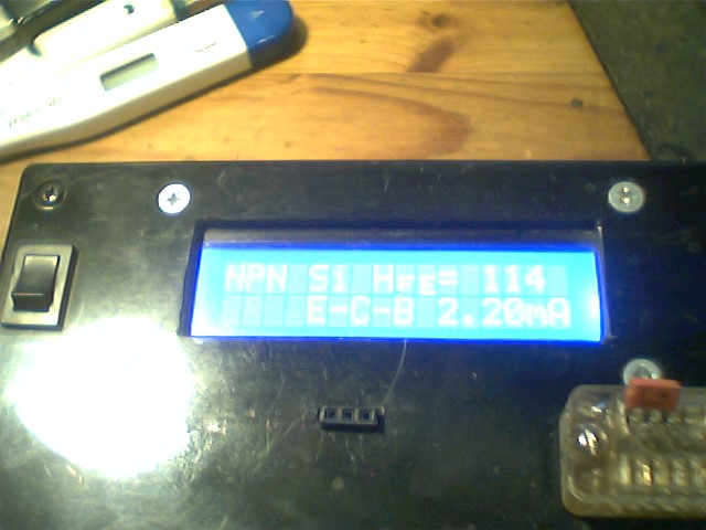

У меня какой- то, ну ОООчень древний транзистортестер, но и он неплохо помогает при идентификации транзисторов..
Правда, он мощный германий как-то не особо любит, а современный кремний- отличает довольно неплохо..
WIN_20220406_00_52_32_Pro.jpg [74.21 KiB]

АлександрЛ, самоделка ведь?

Схемотехника одна и та же, что и у китайца ... :)

самоделка ведь?

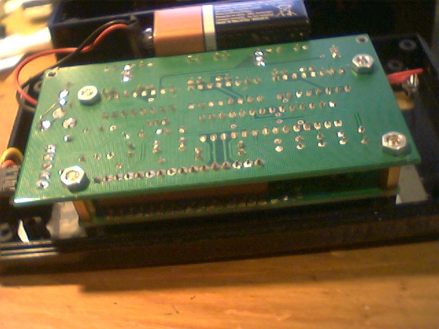

Не, это какая-то древняя китайская игрушка, сделана на заводской плате..
WIN_20220406_01_38_09_Pro.jpg [90.37 KiB]
Совсем разбирать не хочется, там не очень удобно потом обратно собирать..
На сколько я понимаю, это какой- то старый транзистортестер с алишки, ну, или, от каких-то других китайцев. Мне эту штуку (начинку, в корпус я её сам пихал) подарили лет 5 или 6 назад, сколько она у предыдущего владельца была- не знаю. :dont_know:
