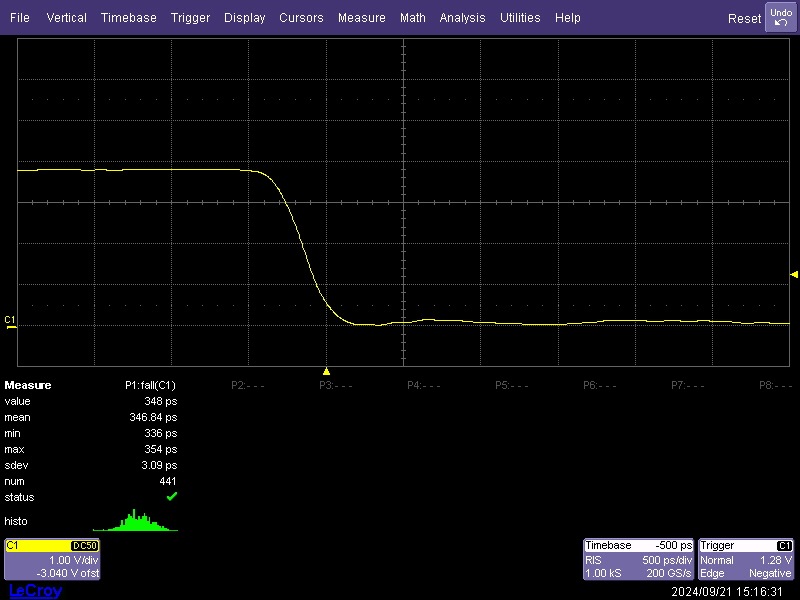

Стоит заметить, что АЧХ и вид отклика на меандр взаимно однозначно обусловлены. То есть, вместо трудозатратной настройки АЧХ, гораздо быстрее и вернее подстраивать переходную характеристику.
По косвенной оценке, схема дает до 400пс фронт, хорошо бы проверить на правильном приборе.
Я делал на DIP, наверное мелкий корпус SMD будет лучше. Собран в небольшой металлической коробке с толстыми стенками и двумя BNC от какой-то нагрузки.
Проводники - медная фольга, микросхема и все конденсаторы по питанию припаяны на две дорожки из фольги.
Самое важное - это коротко присоединить ножку выхода прямо к BNC. А землю микросхемы и фильтрующие конденсаторы - коротко к корпусу BNC. Керамики не жалеть.
Микросхема 74AC14 фирменная, про китайцев не скажу ничего, но только не Интеграл - эти дают 3нс фронт.
Обратите внимание, как выходы инверторов используются для дополнительной подачи питания (несколько путей параллельно снижают индуктивность).
вот работа именно этой схемы. у самого скопа rise time по даташиту 875пс

[uquote="add.ocean",url="/forum/viewtopic.php?p=4624147#p4624147"]По косвенной оценке, схема дает до 400пс фронт, хорошо бы проверить на правильном приборе.
у самого скопа rise time по даташиту 875пс[/uquote]
Похоже на правду: 875пс+400пс дают гдет 960пс

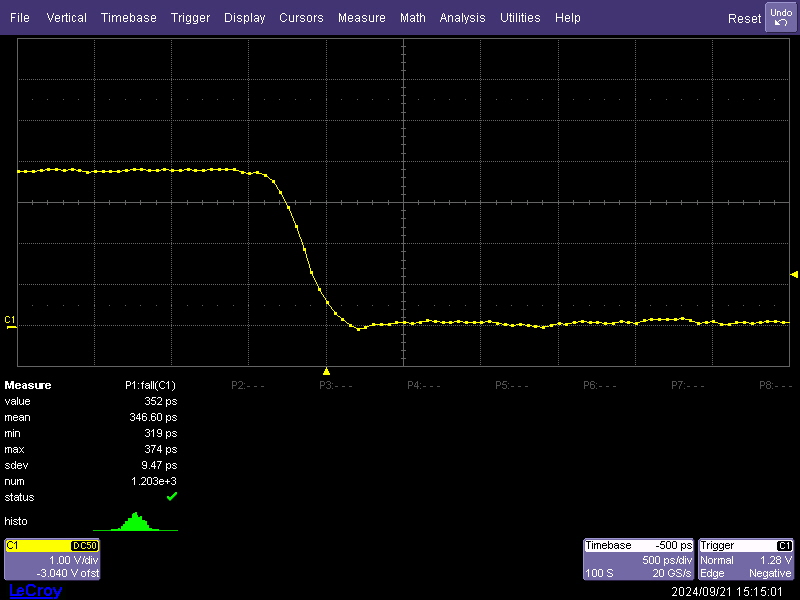

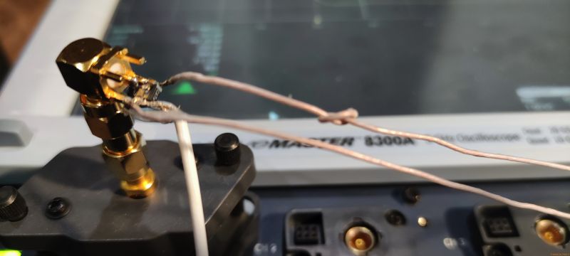

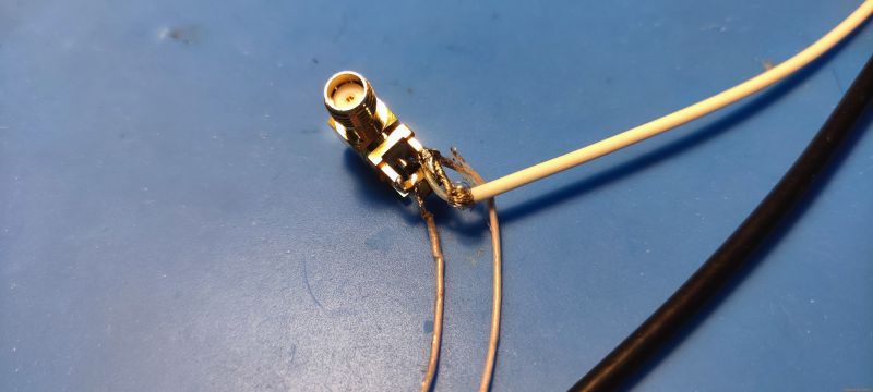

Кстати, да, 74LVC1G14 вполне себе фронты делает. Несколько лет тому назад нужно было малой кровью "зашмиттить" выхода с оптических датчиков и я ничего лучше не придумал, как накупил этих микрух (с большим запасом), порезал дороги и прям в эти разрывы их повпаивал (моя лень остановила выбор именно на этих триггерах, так как ничего проще в чип-дипе не было). Но они положили своими фронтами всю аналоговую часть... Потому валялись до сих пор без дела, пока случайно сегодня на глаза не попались и эта тема сразу всплыла в памяти:-)
Взял "смашный" разъёмчик, который в плату паяют и впаял эту микру прям на центральный и массовый контакт, на питание 2 керамики на 2 ноги корпуса и электролитик. На вход просто коаксиал припаял - фото под спойлером.
СпойлерПрактически на коленке спаял - не до красоты
Воткнул прямо в скоп, чтоб провода исключить
Скоп имеет ПХ по даташиту 150пс. Картинки тестов запихаю под спойлер тож

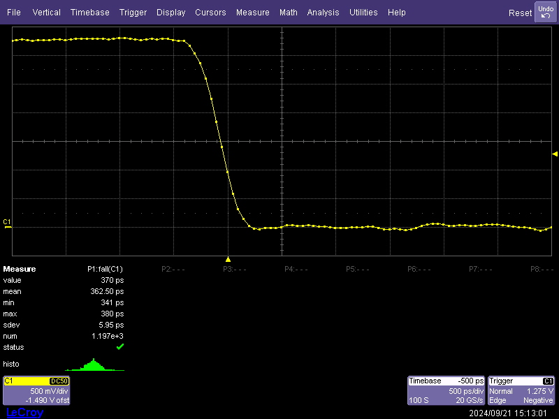

СпойлерВот фронт 125пс для теста
А теперь эта сборка на соплях

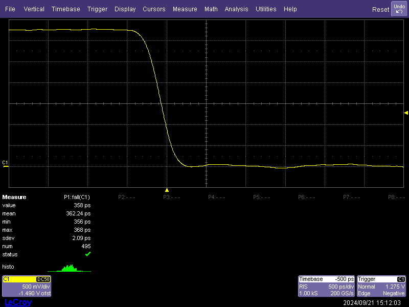

При 3.3В питания выдаёт 330пс (один скрин в реал-тайм режиме, второй в режиме RIS - подобие стробоскопа)
Поднимаю до 4.8В и ток вырастает до 50мА, что по даташиту считается предельным. До 5-ти не стал поднимать, так как скоп выбросы воспринимает как перегрузку (5В максимум на входе и при превышении вход отключает). При таком напряжении питания немного интересней - 310пс
Вопчем, 300пс обеспечить для проверки ПХ вполне реально при временных затратах в 5-10мин и наличии этой копеечной микросхемы. Сигнал на неё любой можно подавать. Я и от генератора кидал и просто наводкой от пальца запускал - результат один.
Получился только спад 300пс, а фронт выходил целых 600пс - надо с кондёрами по питанию колдовать.

Georg71 писал(а):Получился только спад 300пс, а фронт выходил целых 600пс - надо с кондёрами по питанию колдовать.
у меня фронт и спад одинаковые, я проверял (ну может +-10%)
